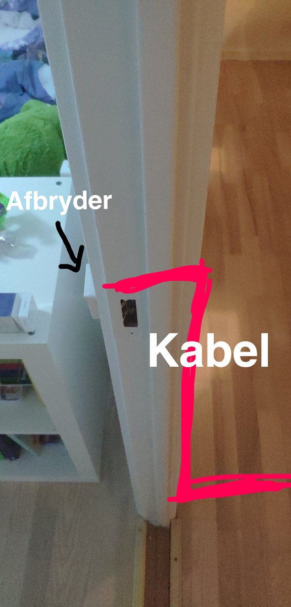

Hejsa :) Vi er lige flyttet ind et hus , og har et lille problem jeg håber i kan hjælpe med :) , i et af børnene værelserne er der en kontakt på højre side af karmen når man kommer ind , men den virker ikke til det eneste lampe udtag der er på værelset , og den går ud gennem væggen og ned i gulvet , vi aner så ikke hvor den går hen , og hvad kontakten dur til som ledningen er sat til   , nogen der ved hvordan vi finder den anden ende af ledningen ?

der er ingen ting,  nogen steder i huset der slikker, når vi piller stikdåsen fra , vi har sat en lampe til inde på værelset som virker , men vi ved ikke hvor vi slukker den henne , der er ikke flere end den ene kontakt derind  , ledningen indeholder en blå/brun og jordledning og kan kun se den går ind under gulvbrædderne

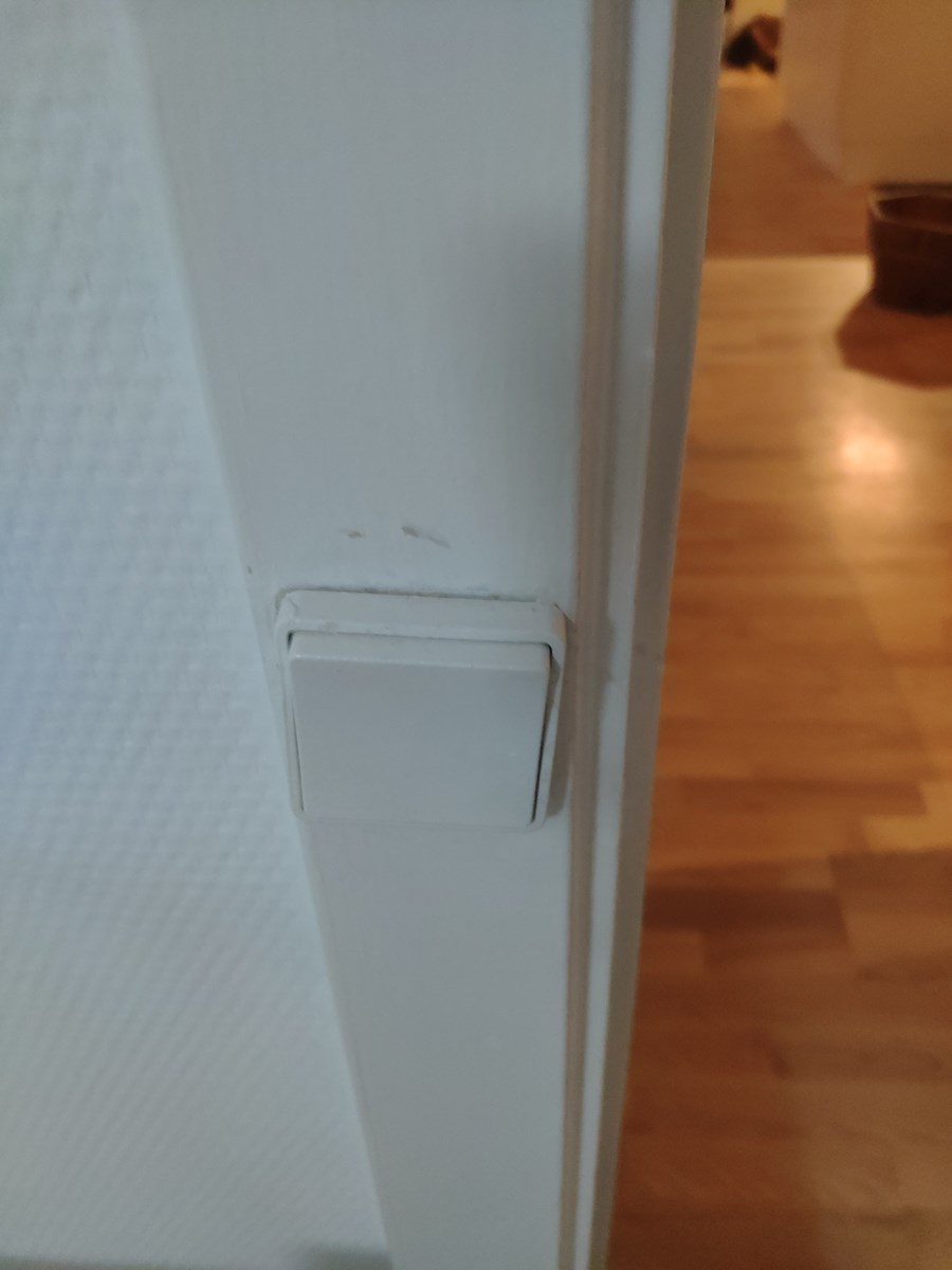

Du skriver stikdåse men det sidste nærbillede viser hjørnet af en afbryder. Det kan være toppen af en stikkontakt med afbryder, så kan den ikke tænde og slukke lampen i værelset.
Er det en afbryder eller en stikkontakt.
Når den går ned i gulvet tyder det på at den går hen til nærmeste stikkontakt i værelset.
Men for at få klarhed over hvordan lampen tændes skal du gå videre.
Hvis det er en installation af ældre dato er der ikke noget at pege fingre af. Men er det nyere så skal der være dåse bag en stikkontakt / afbryder selv om den er placeret i gerikt. Det er tilsyneladende et kabel der er trukket i rør, så beskyttelsen ved gulv er også ok.
Ja det er selvfølgelig mig der skriver forkert , det er en afbryder , men den går ned i gulvet ude for værelset , og væk fra værelset , og tænker ledninger der kommer fra lampe udtaget burde komme oppefra inde i karmen , men ledning kommer nede fra gulvet og ind i afbryderen ,

På billedet af afbryderen afmonteret ser det ud, som om der kun er monteret to ledninger. Er det tilfældet, bruges afbryderen til at tænde og slukke en brugsgenstand. Prøv at måle om der er spænding på en af ledningerne i afbryderen. Er der ingen spænding på, så er afbryderen måske ikke monteret nogen steder i den anden ende.
