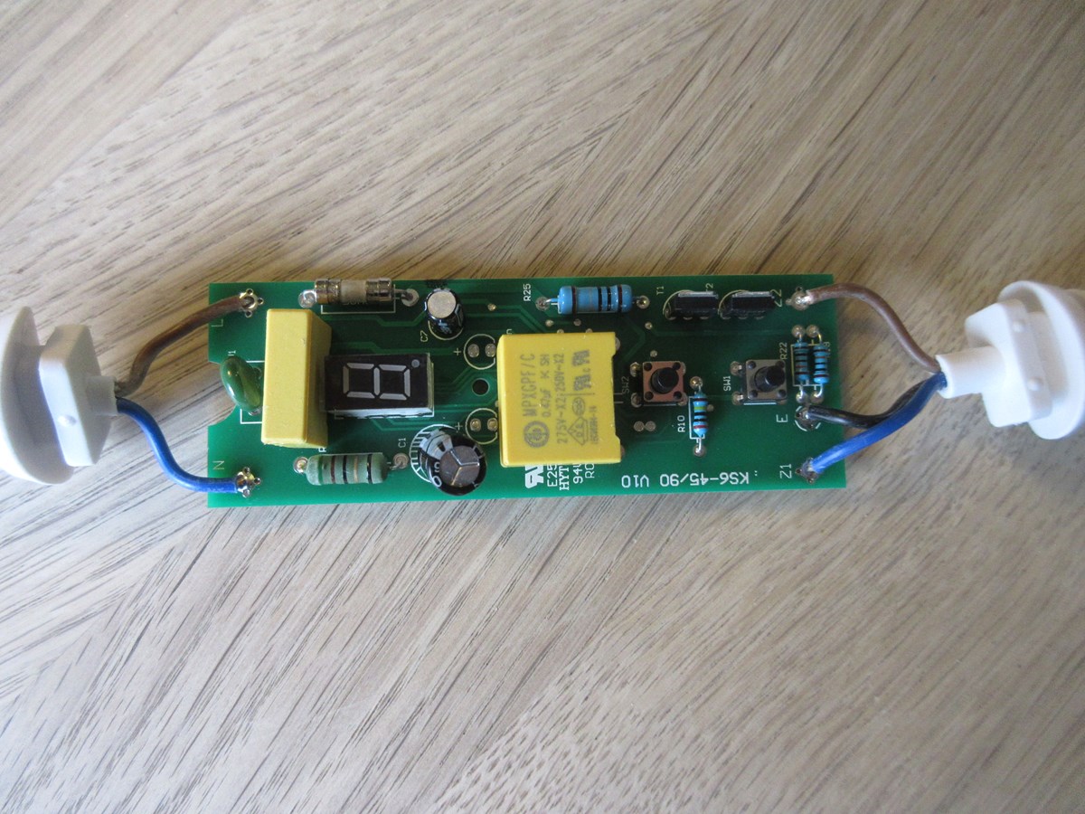

@Gregeren.
Jeg har nu købt den anbefalede varmepude. Her er et billede af elektronikken. Hvis jeg klipper den af så køre den 100w on/off  kan den tåle det uden regulering. Jeg går ud fra at den midterste ledning er til styring og bare skal blændes af?
