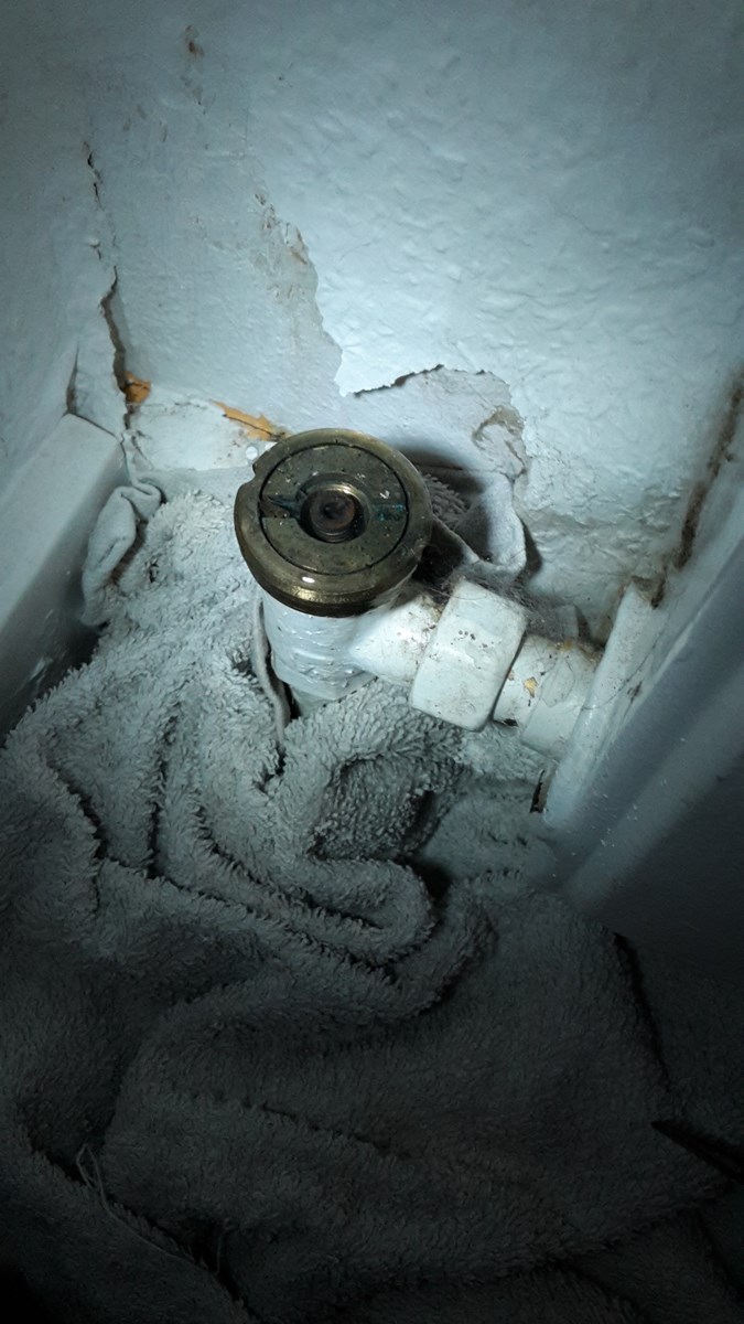

Jeg har skruet pakdåsen ud. Den er nem nok og trykke ned og der kommer vand op når jeg trykker men stadig ingen varme? Se billede
Indlæg: 2851
Postnr: 7000
Søren O Søren O
Har du tjekket om der er tryk nok på dit anlæg? Der skal være 1-2 bar som Fabrin skriver.

Nu har jeg prøvet at sætte pakdåsen på igen men ventilen bliver skudt op af trykket? Det er blevet umuligt at få ventilen til at blive siddende i pakdåsen.
Lukasbatmand
Lukasbatmand
Indlæg: 14
Lukasbatmand Lukasbatmand Trådstarter
Tror pakdåsen er i stykker. Jeg har prøvet at sætte en anden pakdåse på og radiatoren er stadig kold. Andre bud?
