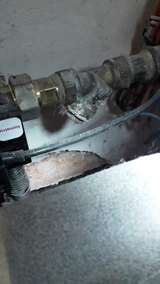

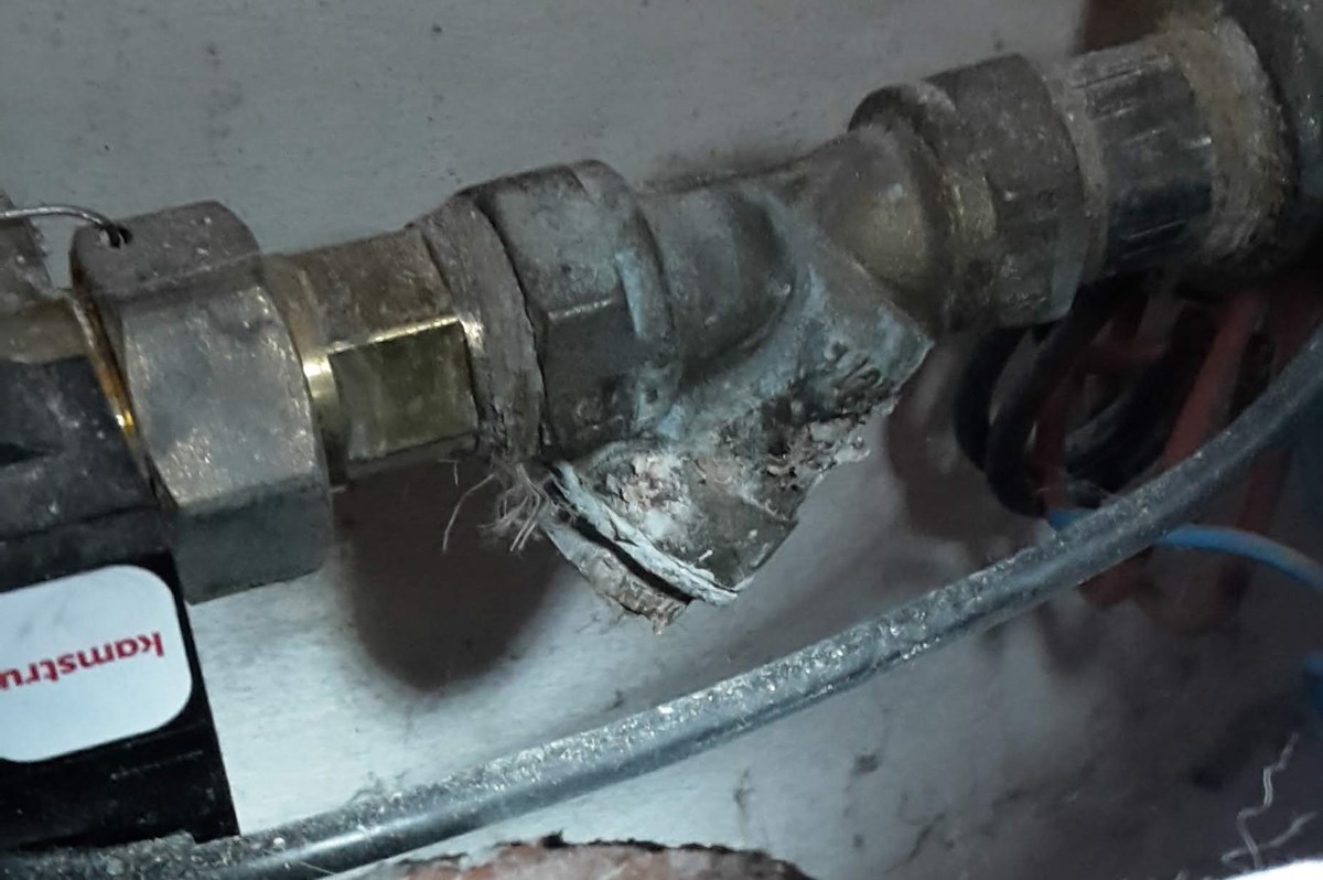

Jeg opdagede så at der er hul på en slange (se billede). Kan det være problemet eller hvad tænker i?

Tror vi stadig det er snavssamleren der er synderen når der kommer varmt vand ud af hanen og at det kun er nogle radiatorer den er gal med?
Nej så burde det være udfordringer med alle radiatorer. Den nye radiator, er der osse returventil på den, eller er det en almindelig "til" ventil?
Vandet løber nu hen hvor der er mindst modstand, så hvis der er begrænset gennemstrømning, kan det let optræde som her. Jeg ville i første omgang kontrollere snavssamleren.
Har du en trykdifferensventil på dit anlæg, så ville jeg som næste trin skrue lidt højere op for den.

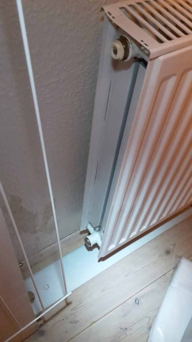

Her er der billeder af den nyere radiator.

Så er problemet løst.
Det var simpelthen snavssamleren som var problemet. Efter en god rens under vandhanen så er der nu fuld knald på alle radiatorer samt gulvvarme.
