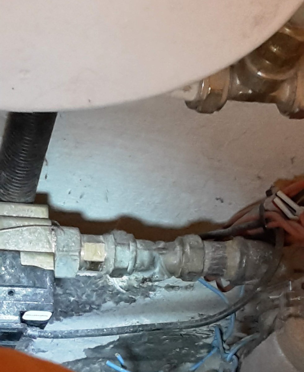

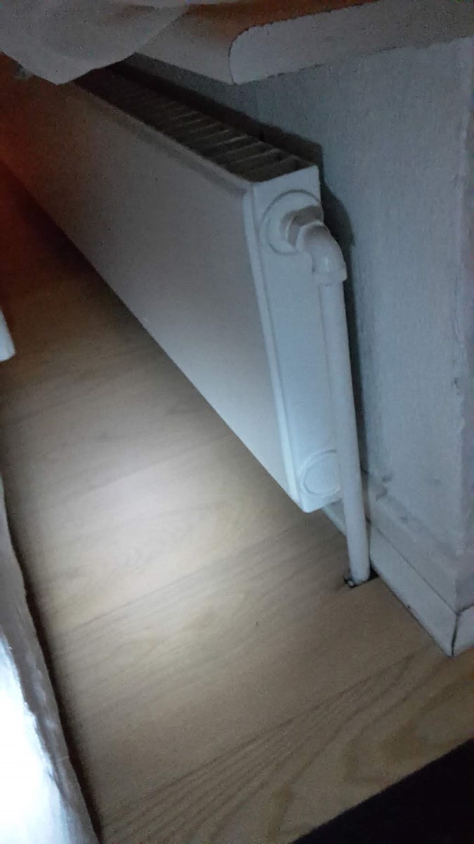

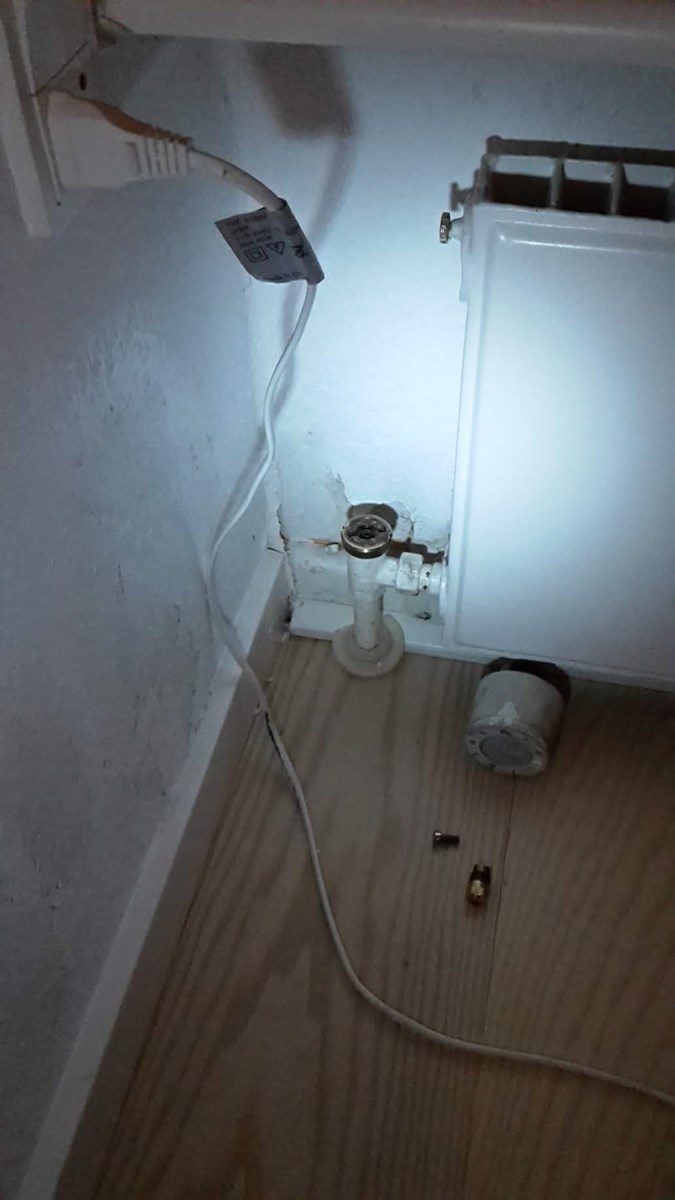

Du har tilsyneladende et flow gennem systemet på 66l/h og et forbrug på 2,8 kW. Din afkøling på 38,61 °C er fint, men kunne også være tegn på, at dine radiatorventiler ikke åbner, som de skal. Det er jo også det du har observeret. Du har i et tidligere indlæg vist et billede af en ventil. Det ligner en returventil, som ikke arbejder på samme måde, en termostatventil på tilgangen. Har du kun returventiler, eller er der også en ventil på tilgangen? Kan du ikke tage et billede, der viser en radiator med de ventiler, der er på den?
