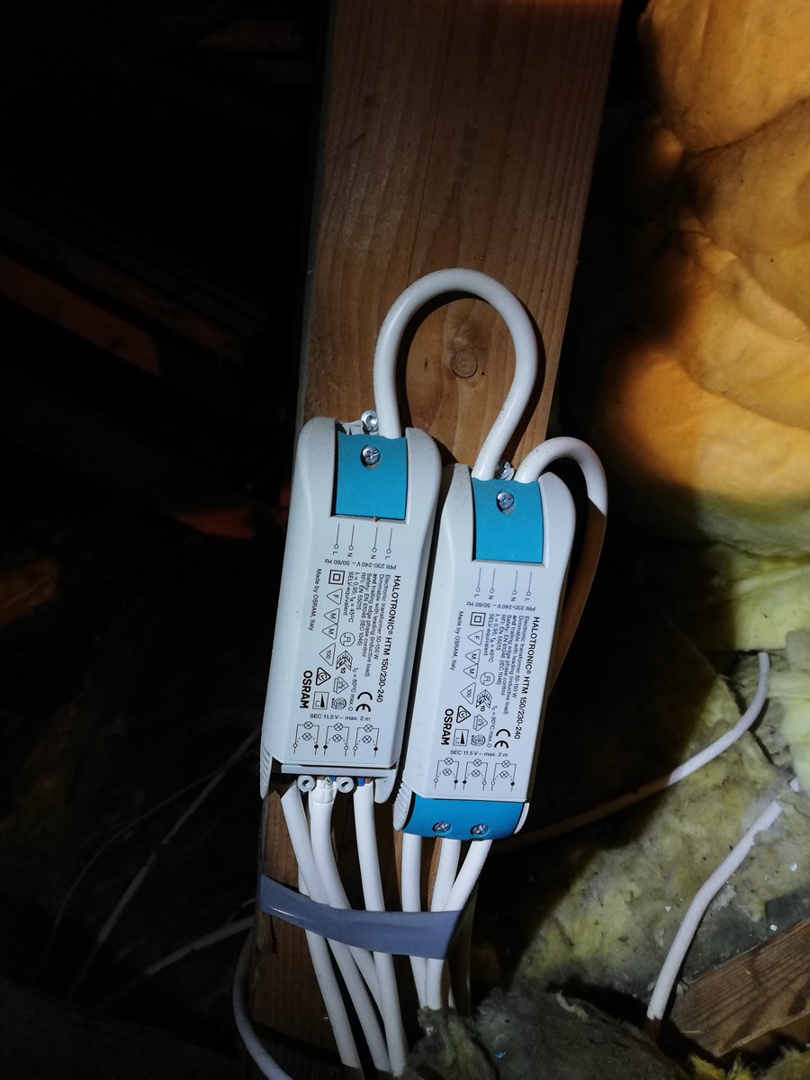

Jeg er ved at skifte 7 halogenspots til led i mit køkken. Men er i tvivl om jeg skal skifte transformer/driver (tror jeg skal, men hvad skal jeg lige skifte til). Lige nu sidder der 2 stk Halotronic htm 150/230-240 som styrer de 7 spots.
De bliver tændt/slukket af 2 kontakter, hvor den ene er en skydelysdæmper. Når man trykker for at tænde/slukke, har de en slags fjeder i sig (kiptryk hedder det måske)
Skal jeg have fat i en led driver? og kan jeg skifte de 2 Halotronic til 1 driver? Eller er der andre muligheder?

Det ser ud til de sidder i "bro-kobling", så kan vel nøjes med at slette "bro-koblingen". Men det ser ud til at hver spot, 7 stk, har sin egen ledning i transformeren. Ved ikke om man kan finde en driver med 7 udgange? eller er den en anden smart måde?
/Jakob
Fedt, så sløjfer du bare sløjfningen mellem de to.
når du har så mange du skal have samlet, skal du finde en passende dåse, med en terminalblok/klemrække hvor du samler alle spots til et enkelt kabel.
F.eks en jaus dåse.

Altså alle de blå ledninger sammen og så de brune sammen. Derefter skal der strømmen fra driveren til stikdåsen
Du benytter sådan nogle med 8 tilslutninger:
https://www.greenline.dk/k/elartikl...amlemuffer
Og samler alle ens farver i en. Og en leder går over i driveren.
Elektronikteknikeren
Det hele skal placeres i en dåse, og der må kun gå ledninger med den hvide yderkappe ud af dåsen, dvs alt opsplitning af ledninger skal foregå inde i dåsen.
