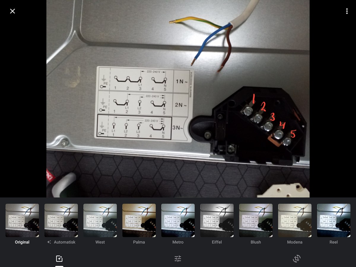

Da vi har fået ny kogeplade har elektrikeren fjerne ledningen fra den gamle.
Hvordan kobler jeg den ledning på billedet på den gamle kogeplade igen?
Hvilken farve til hvilket nr?
Der er blå, brun og gul/grøn.

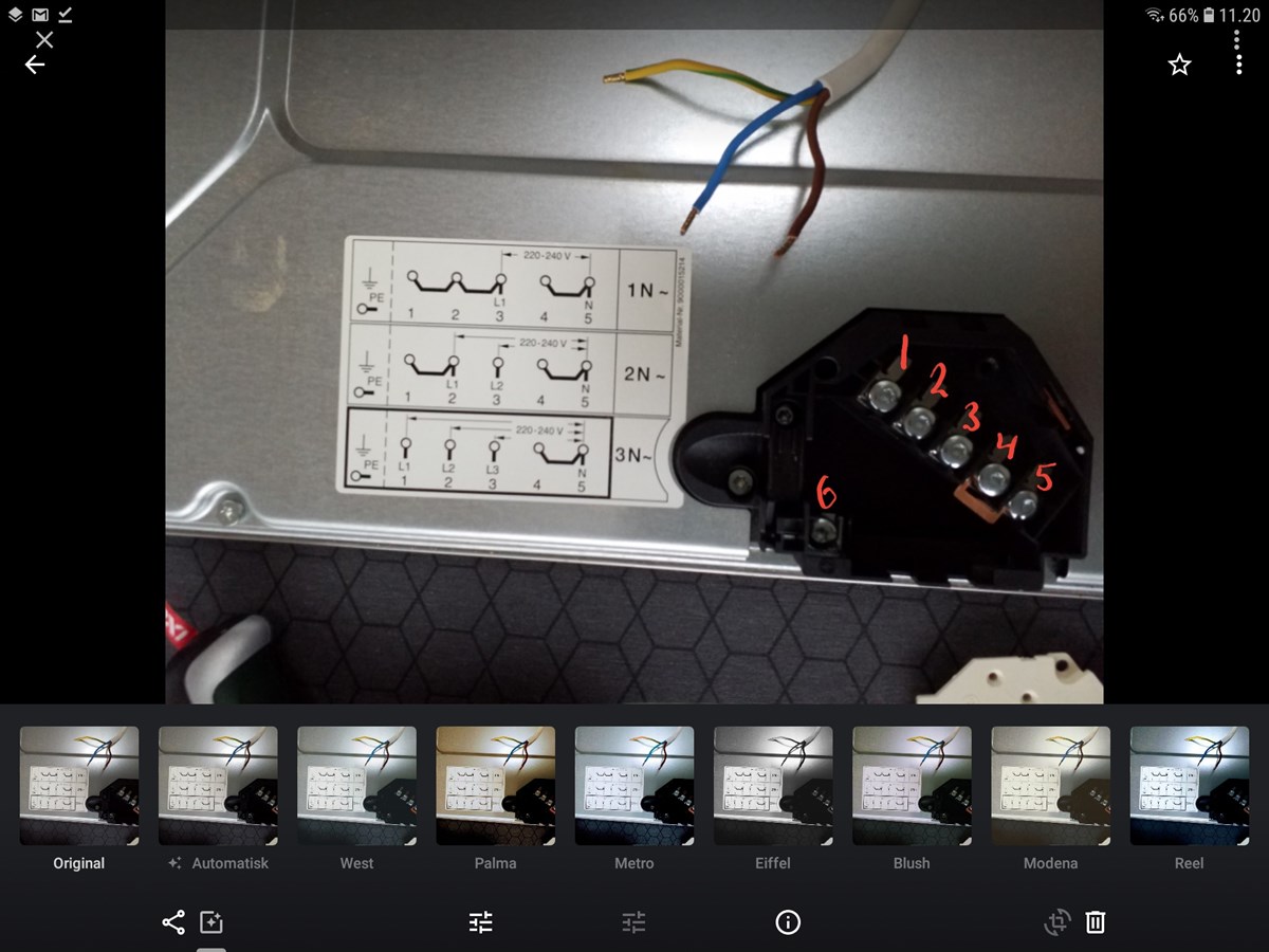

Glemte nr 6 som er Jord
øverste tegning : 1N gældende for 230v
Blå =5 (nul)
brun =3 ( fase)
jord =PE
husk og sluk for strømmen og tjek med en polsøger klemrækken er strømfri vægstik
Bedre og tjekke en gang for meget end en gang for lidt.
husk aflastning af kablet i komfur såvel som i stik til væg

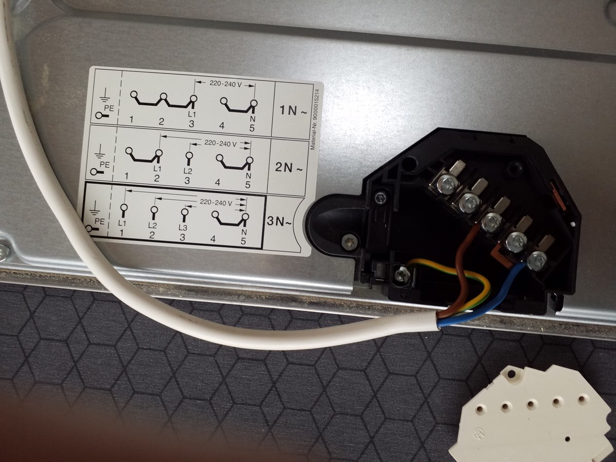

Altså sådan?
ja husk kablet skal ned og ligge under bøjlen der er skruet fast emd en torx (venstre side)

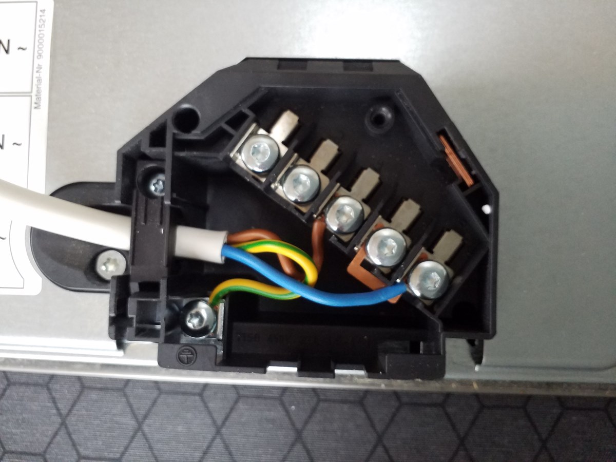

klemmerne imellem 1-2-3 som du kan se øverst på tegningen har du fjernet dem, de skal være der ved 230v
kan løses ved og lave 2 små lus som monteres som på billedet
Der er kun klemme på mellem 4-5.
Er det ok?
