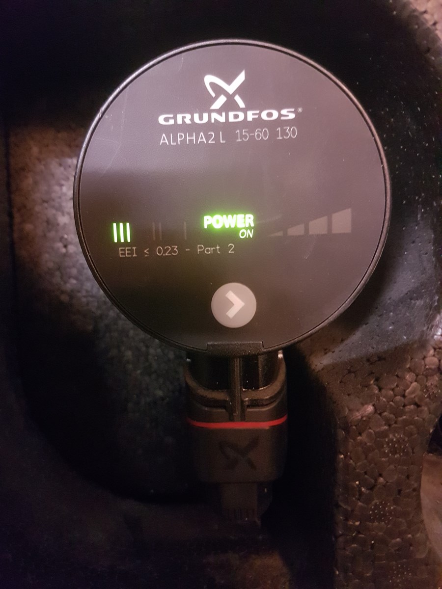

Hvad med snavssamleren på centralvarmesiden, har VVS'er også renset det?
Din Alpha pumpe kan desværre ikke vise m3/h, som f.eks. min kan. Vedhæfter lige manualen for din Alpha pumpe. Spec. side 12-14
Det er lidt underligt at pumpen skal stå på III.
Men uanset hvad forklare det ikke den mærkelige temperatur over varmeveksleren.
