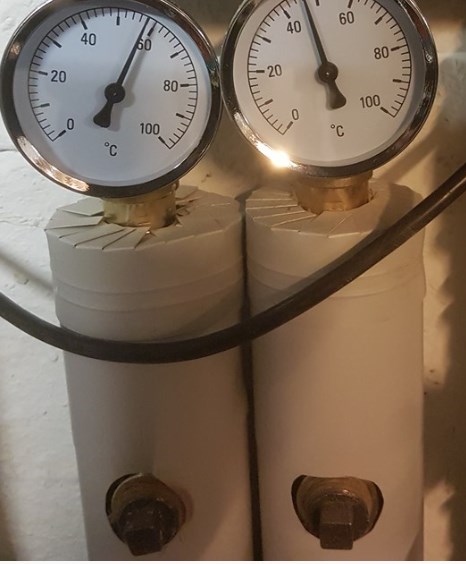

Kan du følge rørene og se om der undtagelsesvis skulle være lavet en monteringsfejl på selve varmeveksleren, bare for at være 110% sikker.
Den høje delta temperatur, centralvarmen, på 11 gr. tyder på et forholdsvis lavt flow, stor afkøling. Hvis centralvarmen ikke kan følge med, skulle det, alt andet lige, være højt flow og lav delta temp.
Min centralvarme, kun radiatorer, med jordvarme, kører med fremløb, pt, på ca. 34 gr., delta temp. på ca. 4 gr., Alpha 2 pumpen siger 9w og 0,9 m3/h, indstillet på Auto.
