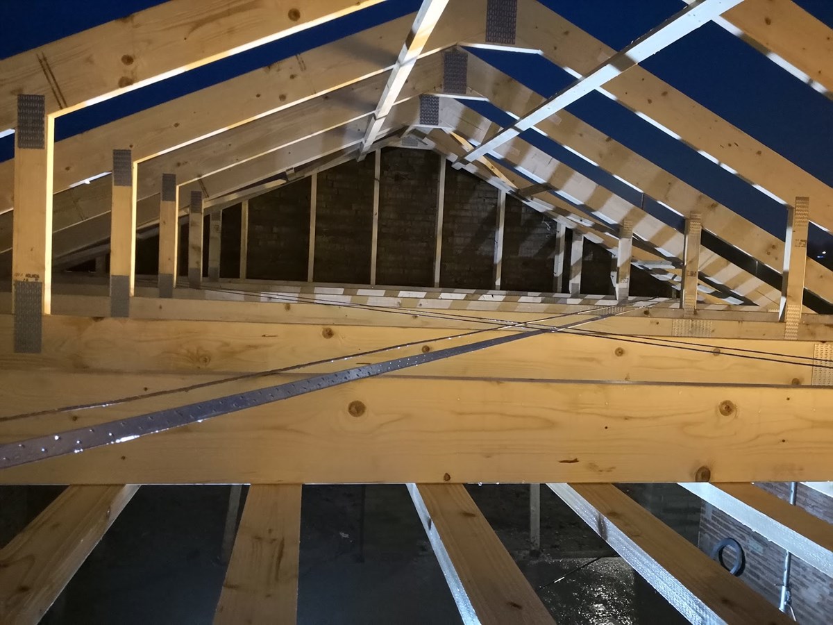

Jeg har fået fritrumsspær over garagen. Jeg skal have lavet noget opbevaring plads til ting.

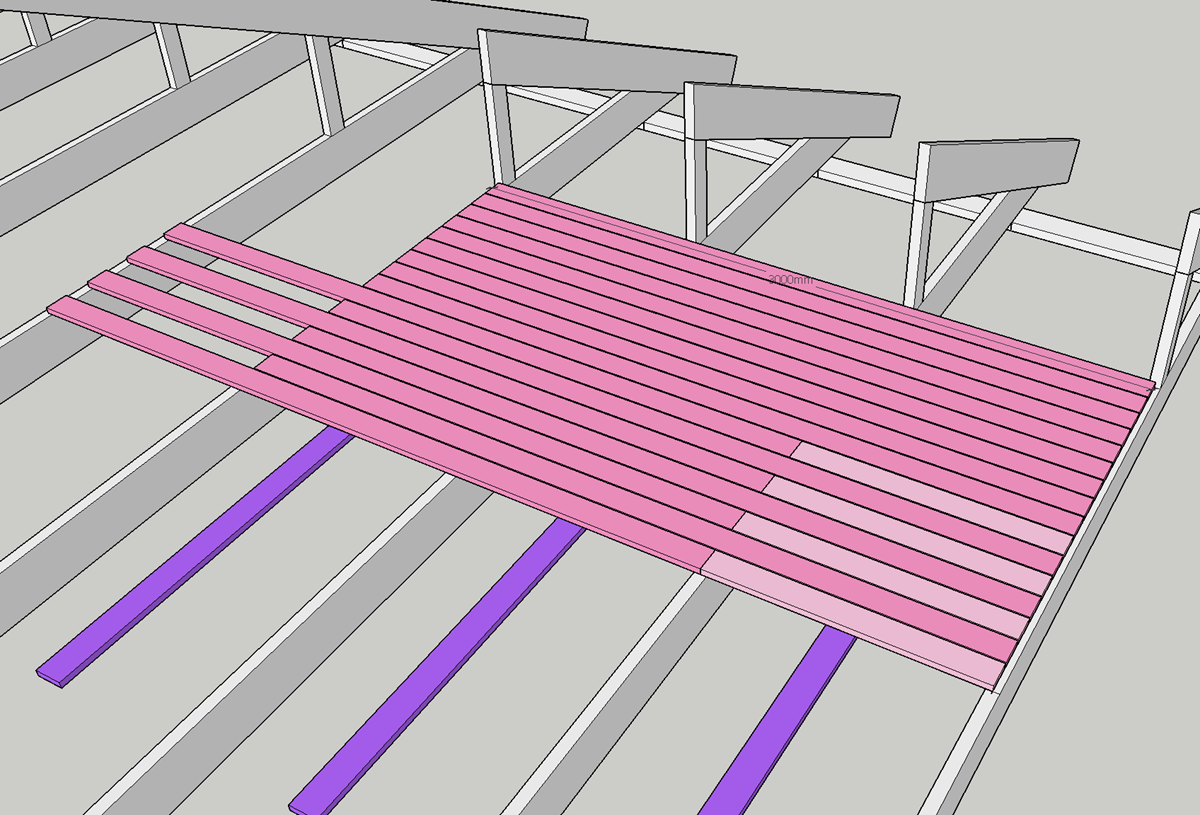

Vil det giver noget at lave brædderne forskudt? eller skal jeg bare køre dem som de første på billedet?
Ved samlingerne ligger brættet delt på 45 så brædderne ligger på 22,5mm så skruer jeg 2skruer ned i hvert hjørne bare 13mm fra kanten af bræddet så? hvordan undergår jeg det flækker? skal jeg forbore?

Always, du behøver ikke lade to bræddeender deles om et spær. Hver gang du skal “splejse” skruer du et stykke regal på siden af spæret og lader næste brædts ende hvile herpå. Der var een der foreslog terrassebrædder. Jeg tror det er en god løsning. Du får nogen ordentlige længder uden samlinger, tyk materiale, trykket træ og prisbilligt materiale. 28x125 koster ca 10 kr lb/meter
