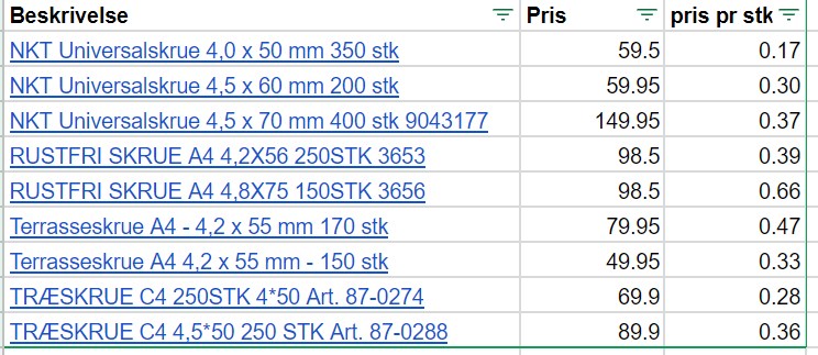

Skruer når det på loft så det jo "indenfor" men det bliver jo kold deroppe også? skal man så benytte udendørs skruer? rustfri?
Hvilken størrelse skrue skal man benytte og hvilken vil i anbefale? kigger lidt på terasse skrue i noget 4-4.5 tykkelse og 55-60mm længde? er jeg helt forkert på den?

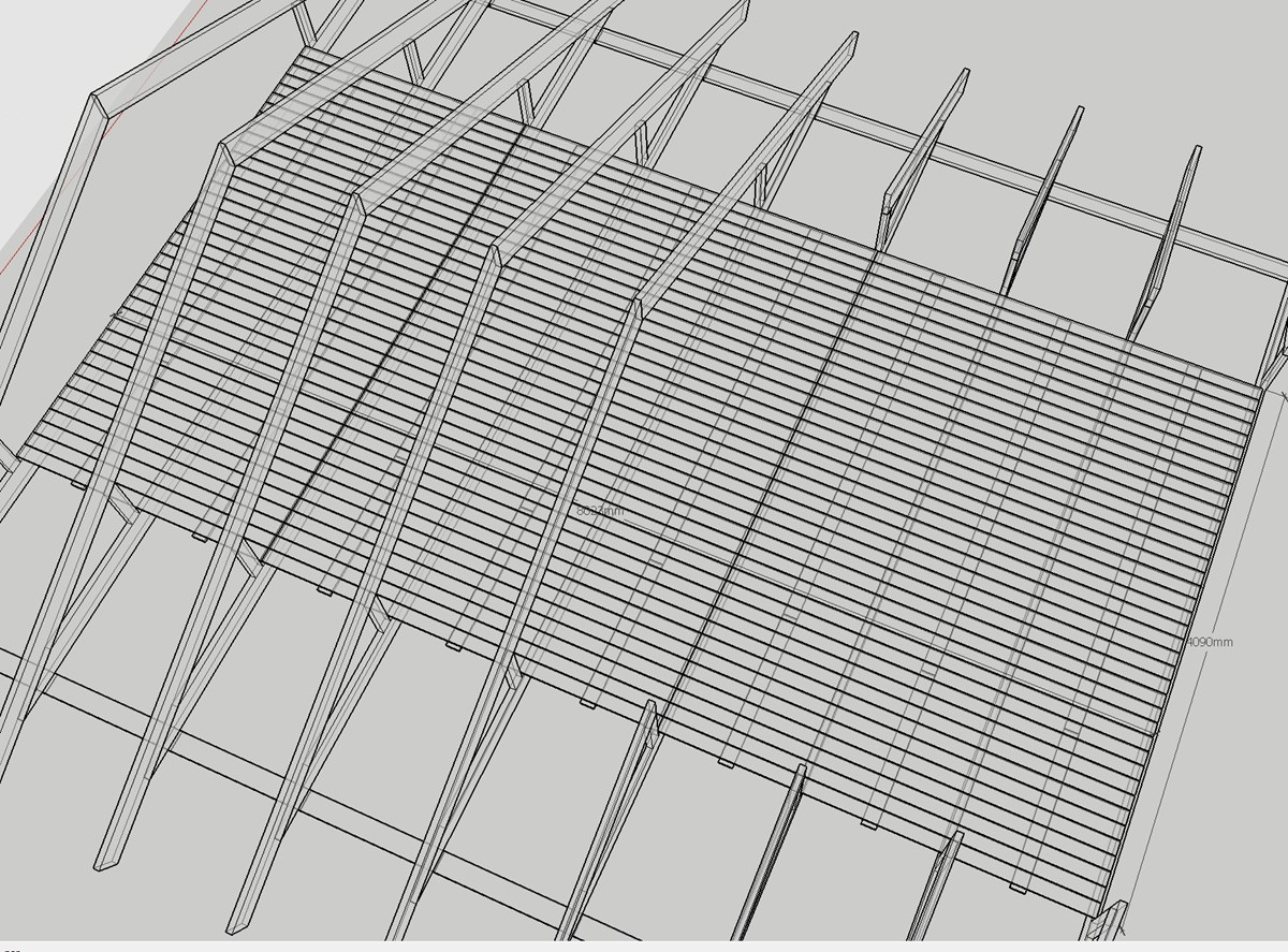

Det med at spær ikke skal dele en samling og så tilføje en reglar? hvad dimension skal denne have og hvor mange skruer pr meter skal den have? den skal jo bære gulvet som så overføre vægten til spæret?

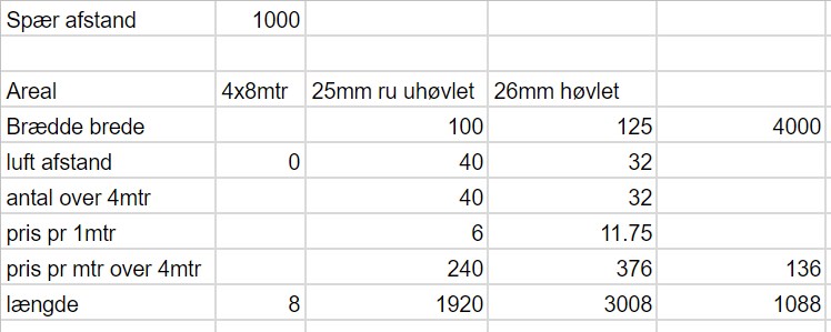

Prøver at lave nogle beregninger for at se hvad der er billigst..kan godt se at terasse brædder giver større bredde og tykkelse og så glat finish end ru brædder men det koster så lidt mere pr. mtr.
Hvad gør jeg hvis brædderne er 3.6 meter lange så ender en samling ude over ingenting skal jeg så bare skrue et brædde nedenunder og samle det på den måde? ideelt ville være 3meter så passer det med spær afstanden.
rå mål så det 4x8 meter minus loftlem på 70x50

lige regnet lidt på det 100 ru kontra 125 høvlet så vil jeg gerne give 33% mere og få glatte brædder så der ikke noget man kan stikke sig på.
Har sat luft afstand til 0 men skal man ikke give noget så brædderne an arbejde? nu står de jo ikke i direkte solskin men der er jo temp forskelle om sommer og vinter vil det få brædderne til at bue??

25 * 100 kan fint bære på 1 m spærafstand, men krydsfinerplader er jo kun 60 cm brede til tag o.l.
Tror det lettere at arbejde med enkel brædder end en plade? hvad tykkelse skal krydsfiner op i for at bære over en mtr? 20mm?
Kan disse høvlet brædder gå an? De nemlig ret billig pr mtr. Hvis de styrkes på midten ved at sætte et brædde i midten under for at sprede belastning: tykkelse 21,5mm
https://www.jemogfix.dk/hoevlet-forskalling-22-x-100-mm/4230/022100-0240/
Forskallinger er det ringeste træ du kan skaffe, bærer ikke ret meget. Vær forsigtig hvad du køber. På dine udregninger (troede faktisk du var færdig med projektet) kan jeg se det er småpenge du jonglerer med. Du holder os ikke bare for nar??
Jeg er ved at planlægge... udfra overstående så vil jeg benytte terasse brædder så vi på den sikre side at det holde og ja det ikke meget merpris i forhold til at det holde frem for det falder sammen under last. Det bare min bedre halvdel der vil have det så billigt som muligt men igen vil gerne undgå at lave det om så hellere gøre det rigtigt. så med 32mm terasse brædde så får jeg 26 høvlet træ det vel bedre end 25 ru forskalling træ som du siger så det ikke det bedste træ.

Always, lige så du forstår det med endestød: når to bræddeender skal dele et spær, skruer man en stump træ, feks regal på 45 mm tykkelserne på siden Af spæret, på den måde får hvert brædt sit eget punkt. Køber du terrasseskruer, så kan du bruge enten 50 eller 75 mm længde, men se dig for hvor du køber, NKT er hammerdyre isforhold til de svenske. Så vidt jeg husker koster NKT ca 2 kr/stk, Harald Nyborg og JemogFix ca 45-50 øre. Specifikationer er de samme.
