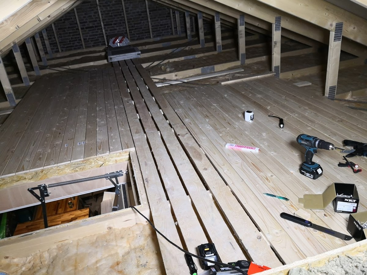

lige et billede af loft pt.
det til let opbevaring men nogle der kan svarer på det med udluftningsspalter pr 1mtr?
