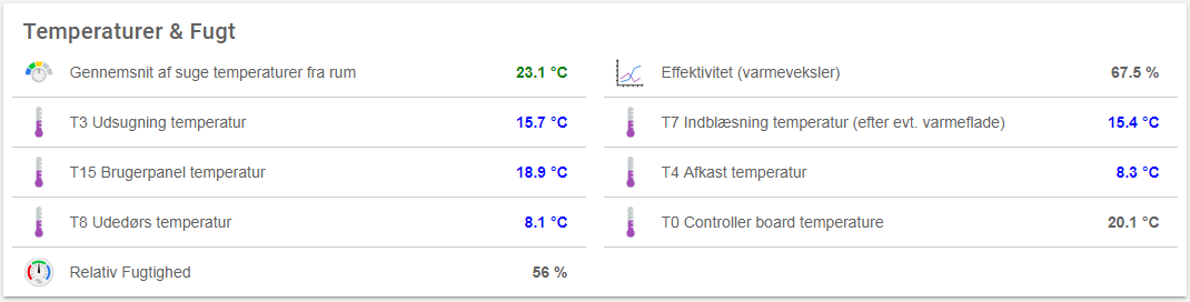

Jeg melder mig også ind her i debatten, da jeg har samme problem. Dog i noget større omfang end Wester123.. (Betydelig større sugetab).
Huset er på 244m2 (296m2 inkl garage) og bygget i år 2007. Vi overtog det dec. 2016. I start 2017 valgte vi at udskifte det daværende Nilan Comfort 300 anlæg, fordi det var totalt misligeholdt, (lignede at det aldrig havde fået skiftet filtre).
Anlægget der blev skiftet til blev et nyere Nilan Comfort 300LR med CTS602 styring og fugtsensor.
Efter at have læst den her tråd, så tror jeg da nok jeg har brug for noget råd/vejledning til, hvordan jeg griber det her an. Jeg har nu på 2. år overvejet en eftervarmeflade, men jeg synes ikke det giver meget mening, når jeg har et tab på 7-8 grader fra indsugning (rum) til Nilananlægget (som står på loftet).
Her er tallene fra en dag som i dag på trin 1.
