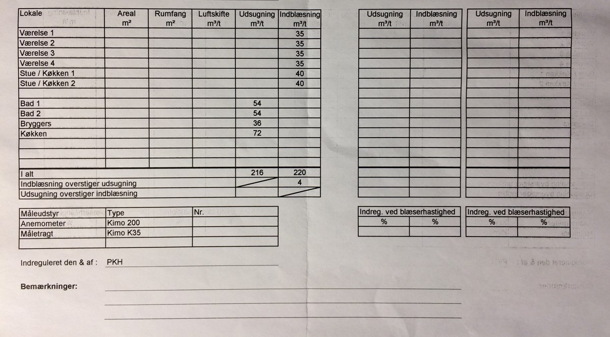

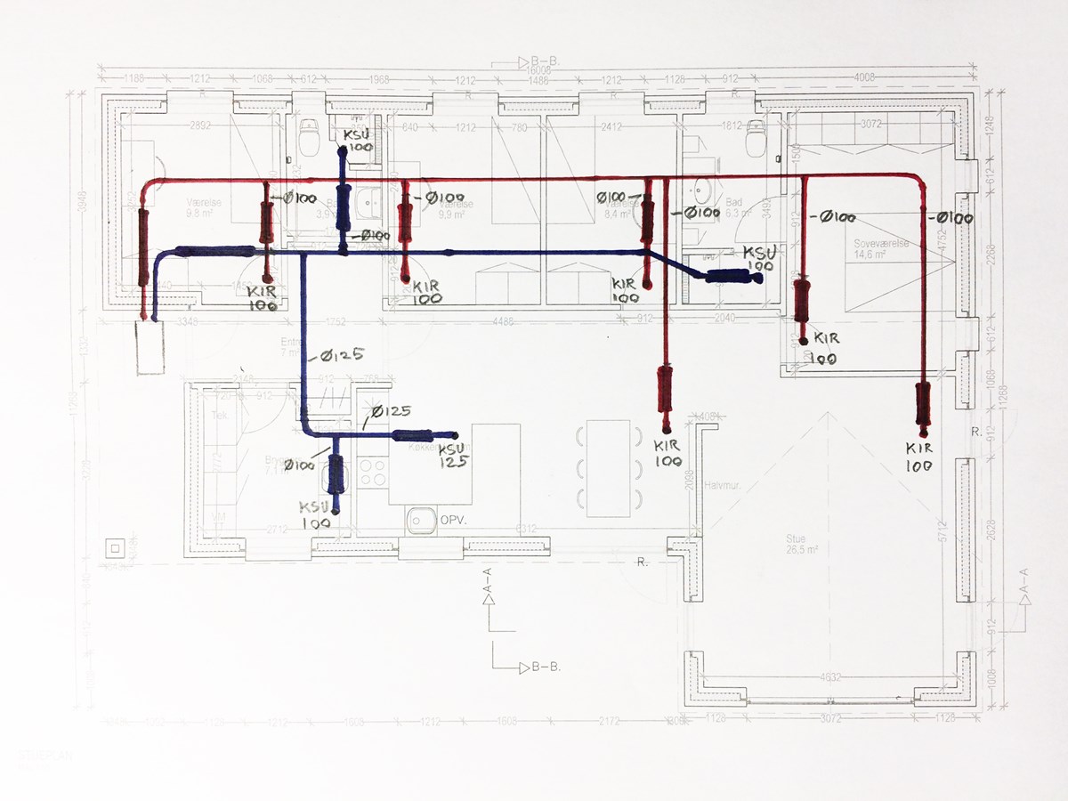

Så nu har jeg kastet mig ud i at tegne min rør dimensionering. Desuden fandt jeg en indregulerings rapport, som jeg også lige indsætter
I min optik en noget mangelfuld indreguleringsrapport, sagt diplomatisk, hvis der i det hele tager er foregået en regulær indregulering. En faktisk måling vil aldrig give lige og ens tal. Den lever på ingen måde op til alm. standard. Det mest basale f.eks. hvilket hastighedstrin er indreguleringen foretaget ved. Prøv at sammenligne den, med det tidligere vedhæftet Nilan eksempel.
Vedhæfter din tegning med hastighedsberegninger.
Det ville have hjulpet gevaldigt, på vindstøjen, hvis hoved strengene ikke var blevet reduceret til Ø125. F.eks. bad på 54m3 burde være Ø125 i steden for Ø100. En general designfejl er at der sker en stor hastighedsstigning "midt" i rørsystemet. Altid faldende hastighed væk fra anlægget.

Hvordan kommer f.eks. de manglende 19m3 ind til bad fra/gennem soveværelset?
Hvordan foregår luftstrømningerne fra værelserne og til det andet bad og bryggers?
Desværre giver tegningen ingen umiddelbar forklaring på temperaturfaldet.
Prøv at se på vedhæftet materiale, så vend bare tilbage med evt. spørgsmål.
Jeg tror desværre ikke kun det er indreguleringsrapporten, der er mangelfuld. En umiddelbar designfejl i min optik er, at forgreningen til det lille bad sker før forgreningen til køkken og bryggers.

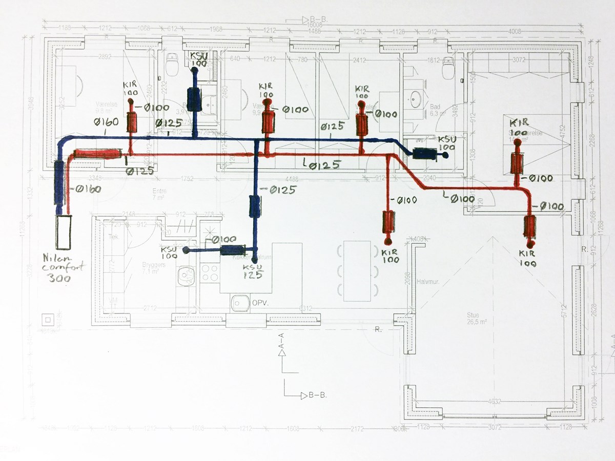

Jeg har lavet en tegning over, hvordan jeg tænker det kunne laves i stedet. Idéen her vil så være at montere rørene ned i loft isoleringen. Jeg har desuden placeret indblæsningsventilerne over dørene i stedet for midt i værelserne, for at undgå træk. Dimensioneringen af hovedstrengene går jeg ud fra, at de kan sættes ud fra en beregning. Hvad tænker du om det? Mht temperaturfaldet, kunne man forestille sig at printet til motorstyringen kunne være defekt, så indblæs f.eks. køre dobbelt så hurtigt som udsug?
Det er spørgsmålet om hvor meget af "tavlen" du vil "viske" ren. Ud fra de pro-ventilationsfolk jeg har talt med vil det nok være en dårlig ide med indblæsning ved dørene. Pro-ventilationsfolk siger midt i rummet eller ud for vinduet, 1,5-2 meter fra vinduet. Nuværende indblæsning er bedre end ved dørene. For soveværelset vil jeg nok hæve til 54 m3/h, evt. med 10-15m3/h direkte til badet. I stue vil jeg nok tilføje 'en indblæsning mere, henne omkring skydedøren, 2-3 meter fra skydedøren. Det er så spørgsmålet om du vil offer 45gr afgrening mv. i steden for T-stykker, for lavere energiforbrug?

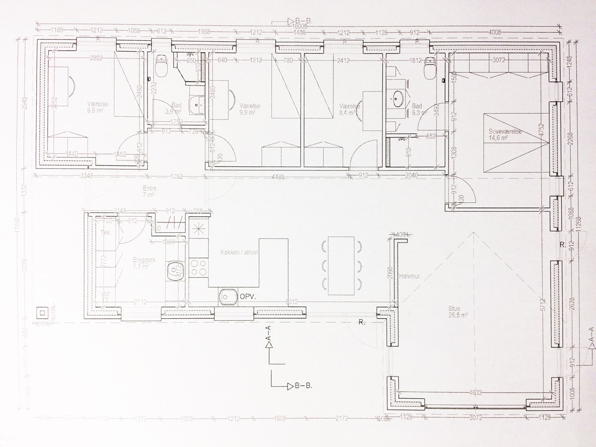

Du kan evt. upload en rent plantegning, så kan jeg skitsere et forslag eller to.

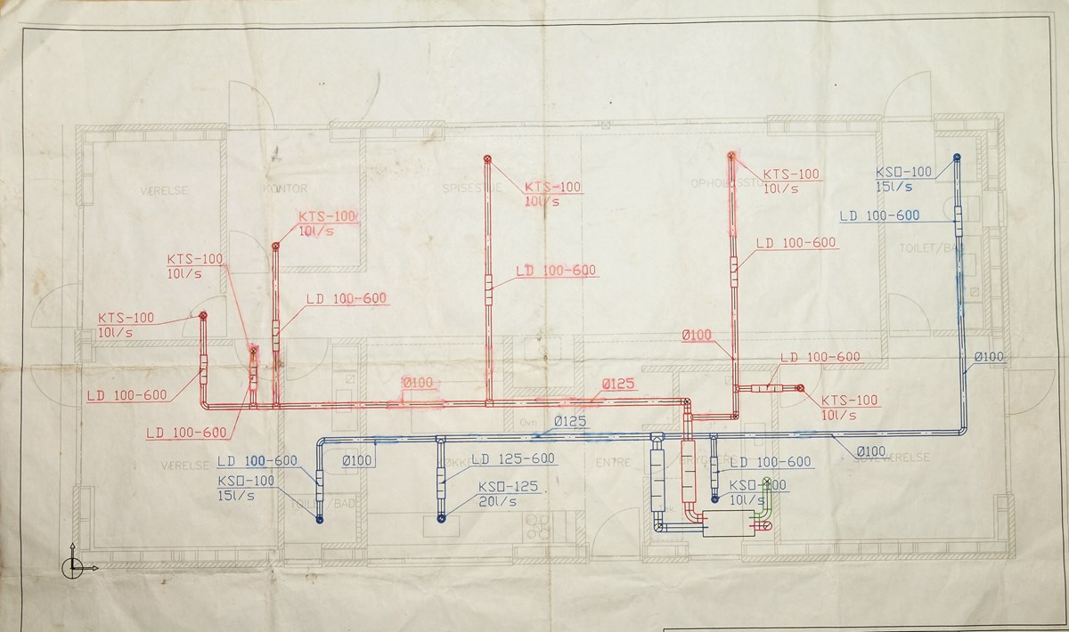

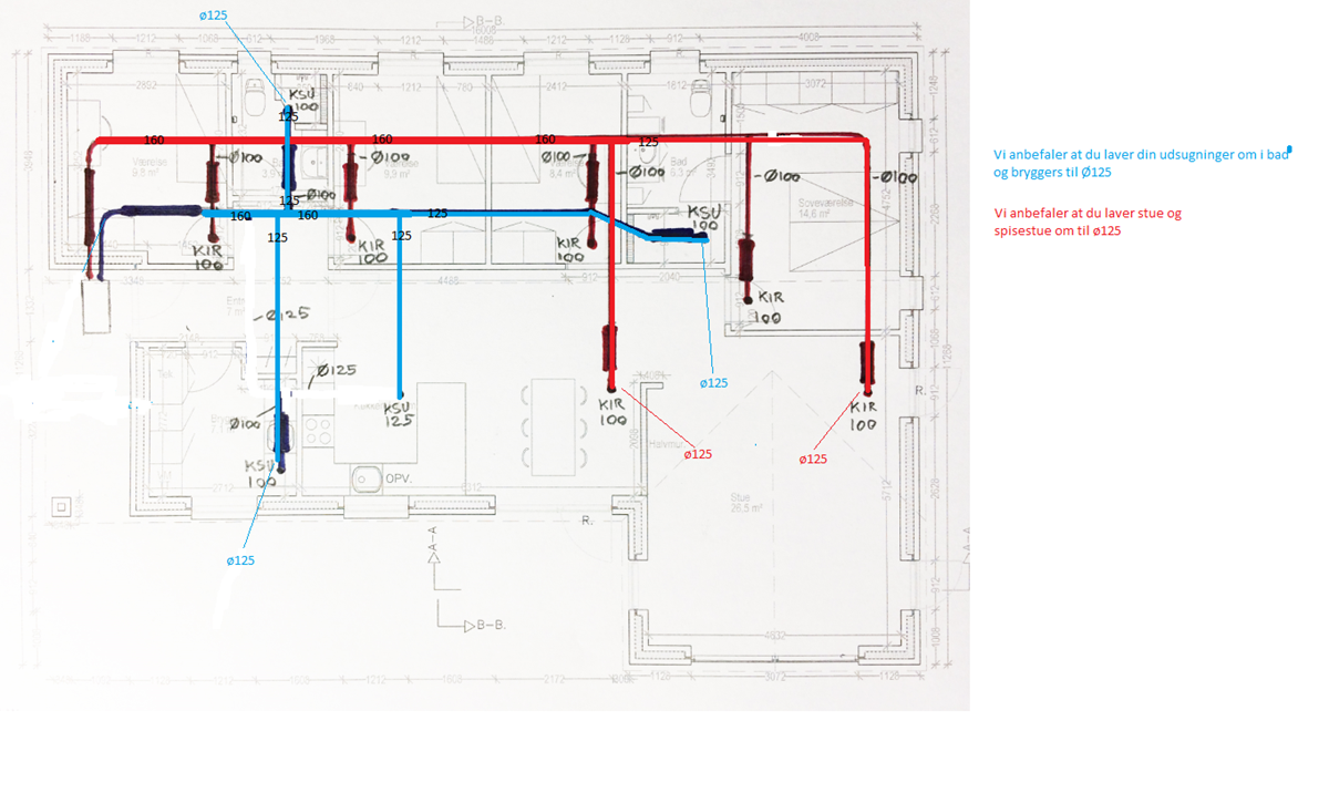

Min kammerat har ikke problemer med støj. Jeg vedhæfter lige hans tegning samt det forslag på dimensionering jeg har modtaget fra et firma på baggrund af min tegning. Så vedhæfter jeg også lige en ren plantegning
