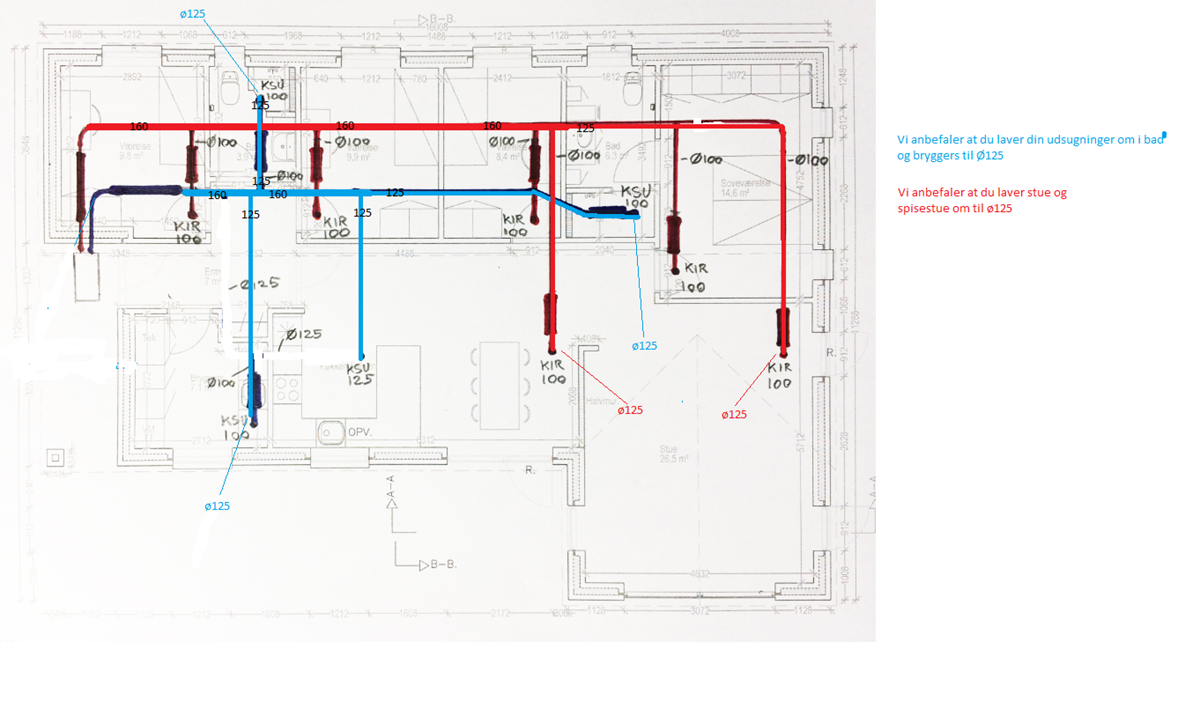

Jeg er efter lang tid begyndt igen at kigge på varmetabet i mit system. Jeg har været i gang med at flytte mit Nilan anlæg for bedre tilgang. I den forbindelse skulle isoleringen af på nogle af rørene. Her fik jeg mig så en overraskelse. De to lamel måtter der sidder uden på hinanden er henholdsvis 30mm og 20mm. Med andre ord har jeg kun 50mm isolering omkring mine rør. Desuden har alu tapen sluppet og begyndt at falde af flere steder. Så det har sandsynligvis tilført flere kuldebroer over tid. Endnu værre er så, at rørene sidder så tæt på hinanden, at det ikke er muligt at opgradere til 100mm isolering. Jeg er meget interesseret i hvis nogen herinde har kompetence til at beregne den korrekte rørdimensionering iht. den tegning jeg har vedhæftet. Brugeren GSH kunne muligvis godt være den person, men jeg har desværre ikke hørt mere derfra
