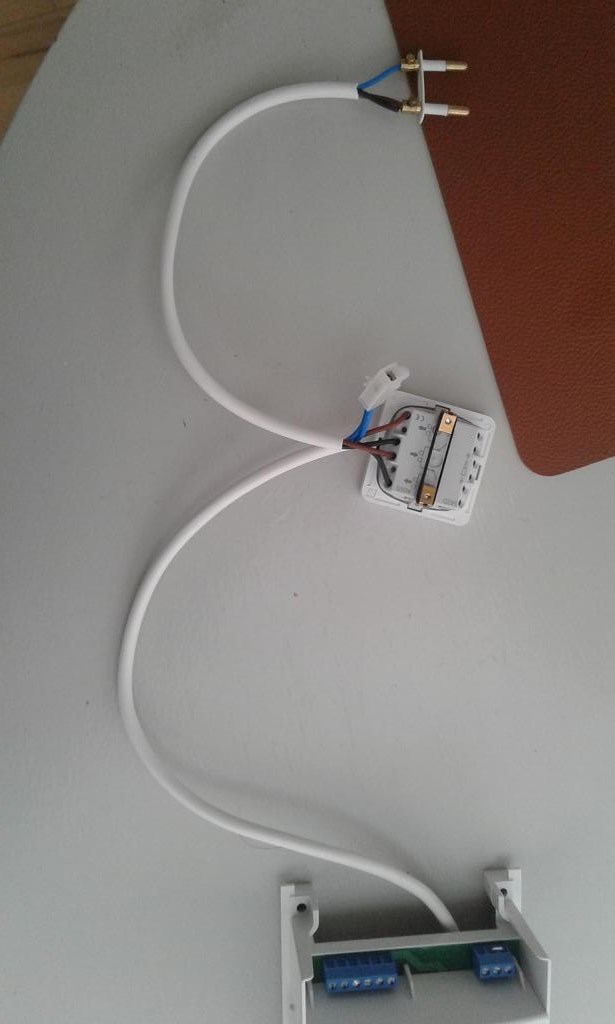

Hej til alle   Jeg har jo anskaffet mig en motor til at kunne åbne vores vindue som sidder 3,5m oppe. Det er en windowmaster. Jeg kan ikke finde ud af hvordan kontakten skal tilsluttes. Er der en herinde der kan hjælpe?

Jeg tror at det der forvirrer mig er at der fra 230v kun er to ledninger som skal fordeles til de tre på styreboksen. Det der med nul og fase og leder kører rundt i hovedet. Giv mig en plus og en minus det kan jeg forstå
Vi prøver lige en gang til. Fase fra stikkontakten tilsluttes den klemme med en rød pil i afbryderen. Den sorte fra styreboksen tilsluttes en af klemmerne med sort pil og den brune fra styreboksen tilsluttes den anden klemme med sort pil. Så kommer vi til nullen, som i kablet fra styreboksen, sluttes til nullen fra stikkontakten. Hvis det nemmere at forstå med +og -, så kalder vi fasen for plus og nullen for minus. Er det nemmere at forstå?
Plus fra stikkontakten tilsluttes den klemme med en rød pil i afbryderen. Den sorte fra styreboksen tilsluttes en af klemmerne med sort pil og den brune fra styreboksen tilsluttes den anden klemme med sort pil. Så kommer vi til minus, som i kablet fra styreboksen er blå, sluttes til minus fra stikkontakten.
Ser det rigtigt ud?
Ja det ser rigtigt ud. Der er kun en ting, du skal ændre. Den sorte i ledningen fra stikket, skal ikke bruges, så den klipper du af. Der skal kun være to ledninger fra stikket brun og blå. du behøver ikke tænke over hvorfor, men bare acceptere at det er sådan.
Det virker!!👌👍👍👍👍😎
1000 mange tak for din hjælp og tålmodighed👌
