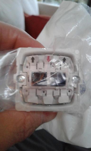

Det er denne her jeg har købt WSK 102
De lus der sidder på er nogle som sad på da jeg købte den..
Nu jager du forhåbentlig ikke den halve stikprop ind i stikkontakten vel...
Nu har jeg kikket nærmere på din afbryder, og det er den rigtige, så er det på plads. Lusene er til den elektriske gensidige af spærring.
Det burde jeg have set. Nu kommer så mit spørgsmål: Virker din opstilling? Lav nu et stykke ledning, som kan nå fra stikkontakten og hen til betjeningsafbryderen og forbind det, som du har gjort. Virker det omvendt i forhold til op og ned pilene, bytter sort og brun i de yderste klemmer i afbryderen.

S. Fabrin, vil det sige at den forbindelse jeg havde lavet burde virke?? Jeg er jo bange for at komne til at brænde noget sammen..
Ja, det burde den. Prøv det! Du brænder ikke noget af, hvis du følger anvisningen.
Men mit problem er at jeg ikke er sikker på at jeg følger anvisningen korrekt.. har i dag fået penge retur for den betjening til 807kr og købt en der ligner den du lagde op s. fabian. ser den rigtig ud?
