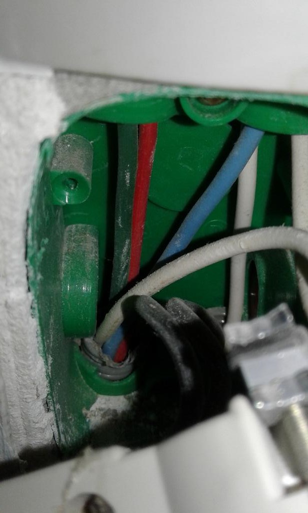

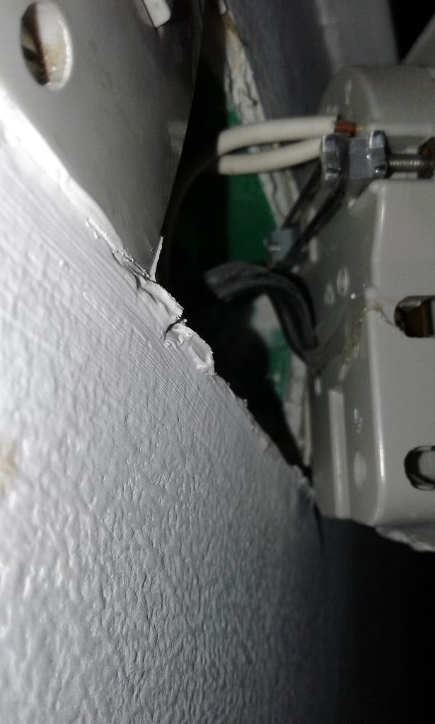

Der er ingen blå ledning her
Men længere inde er der en blå
Den sorte er nul og svarer til den blå. Den hvide er fasen og svarer til den brune. Vil du ikke bare tilslutte med en stikprop i stikkontakten?
  jeg troede jeg skulle have en blå fra kontakten i væggen   jo jeg vil da helst ikke gøre det mere indviklet end det er nu  stikprop i kontakten, tjek!
Beklager at jeg er lidt forvirret.. vil prøve at læse og forstå i weekenden, stille og roligt
De 230Volt skal du have fra stikkontakten, enten du vil tage fra tilslutningen på bagsiden eller fra et stik, som du sætter i stikkontakten på forsiden. Det er fuldstændig ligegyldigt, hvad der findes af ledninger længere inde i dåsen.
