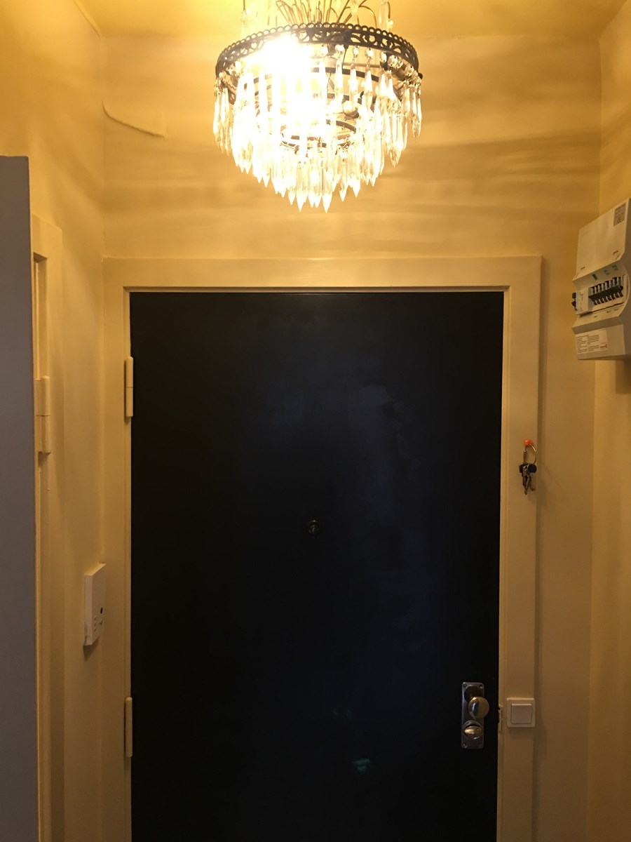

Ville lige sætte en lampe op i gangen og tilsluttede den brune og ville prøve mig frem hvilken blå der var den rigtige - og nu virker lyset pludselig ikke på det tilstødende badeværelse :-/
Har frakoblet lampen - men badeværelseslyset er der stadigvæk ikke. Er næsten 100% sikker på at alt sidder som det gjorde da jeg begyndte at pille - any thoughts??

Okay. Synes ikke det ligner der er forbindelse i muffen mellem dens to ender men jeg vil prøve med to muffer :-)
Det vil helt sikkert give et bedre resultat. med 2 muffer, Derfor er det godt med billeder.
Hvis du får elektriker på besøg håber jeg det er en diplomatisk type, der ikke kommer til at smile (grine) af den samling
Jeg skal lige sige at du slet ikke er den første der har lavet det nummer.
For lige at skære ud i pap. De 2 ledninger fra lampen skal i hver sin muffe, og de 2 ledninger fra lampeudtag skal i den anden ende af hver sin muffe.
Allersidste update!!
Alt virker - også lampen 😂💪🏻💃🏼
Tuusind tak for gode råd og tålmodighed!!
