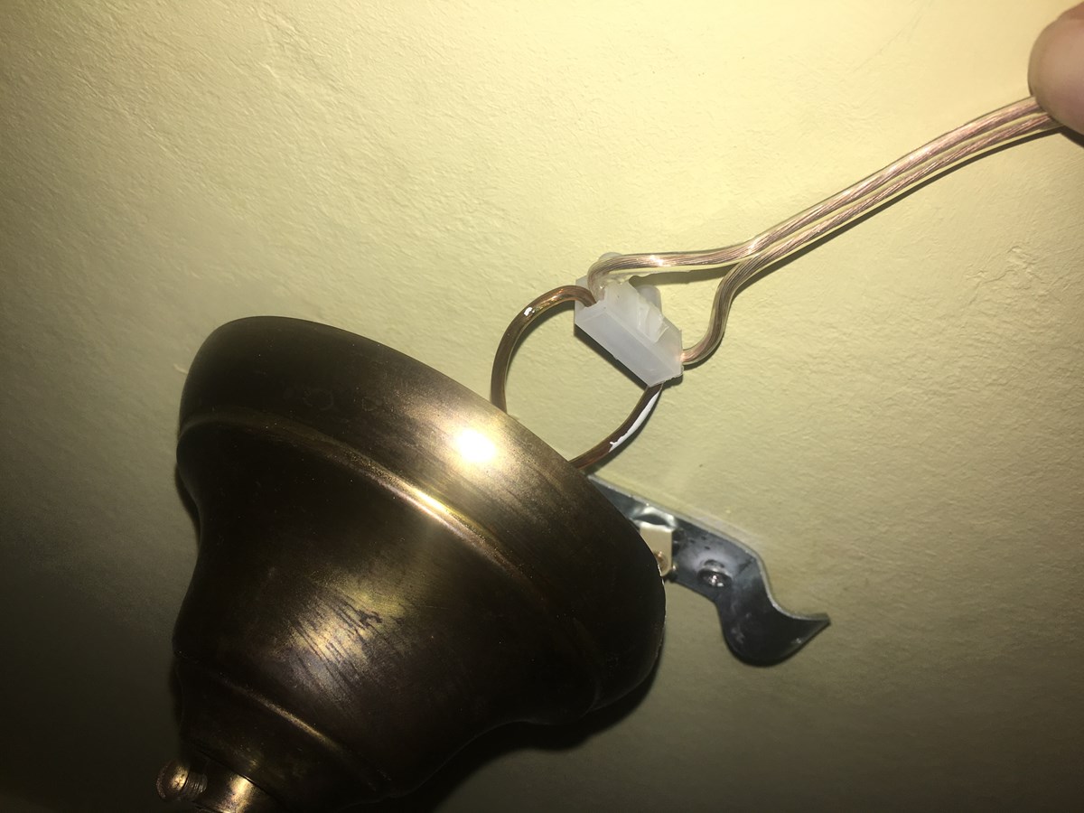

Det er en gammel lysekrone hvor der stikker to bidder ledning ud- dem har jeg forlænget med en bid ledning som vist her. Det er de to ender af forlængerbidden jeg har forsøgt at koble på.
Lysekronen virkede fint i min gamle lejlighed for nogle uger siden.
Du køre fase/ nul samme. du skal bruge to samle muffer i stedet for.
dvs 2 ledninger samles i den ene samlemuffe og de to andre i den anden samlemuffe.
Du har jo monteret din nul ledning og din fase ledning fra din  lampe i en og samme muffe,derfor har du lavet en kortslutning og sprunget en sikring.
Du skal forbinde en ledning fra lampen sammen men en ledning fra lampe udtaget i din Samlemuffe.
Så skal du have fat i en samle muffe mere og forbinde den anden ledning fra din lampe med den anden ledning fra dit lampe udtag.
Der skal alså kun være 2 ledninger i hver samle muffe.
Alt dette er der os andre der har beskrevet tidligere i denne tråd.
