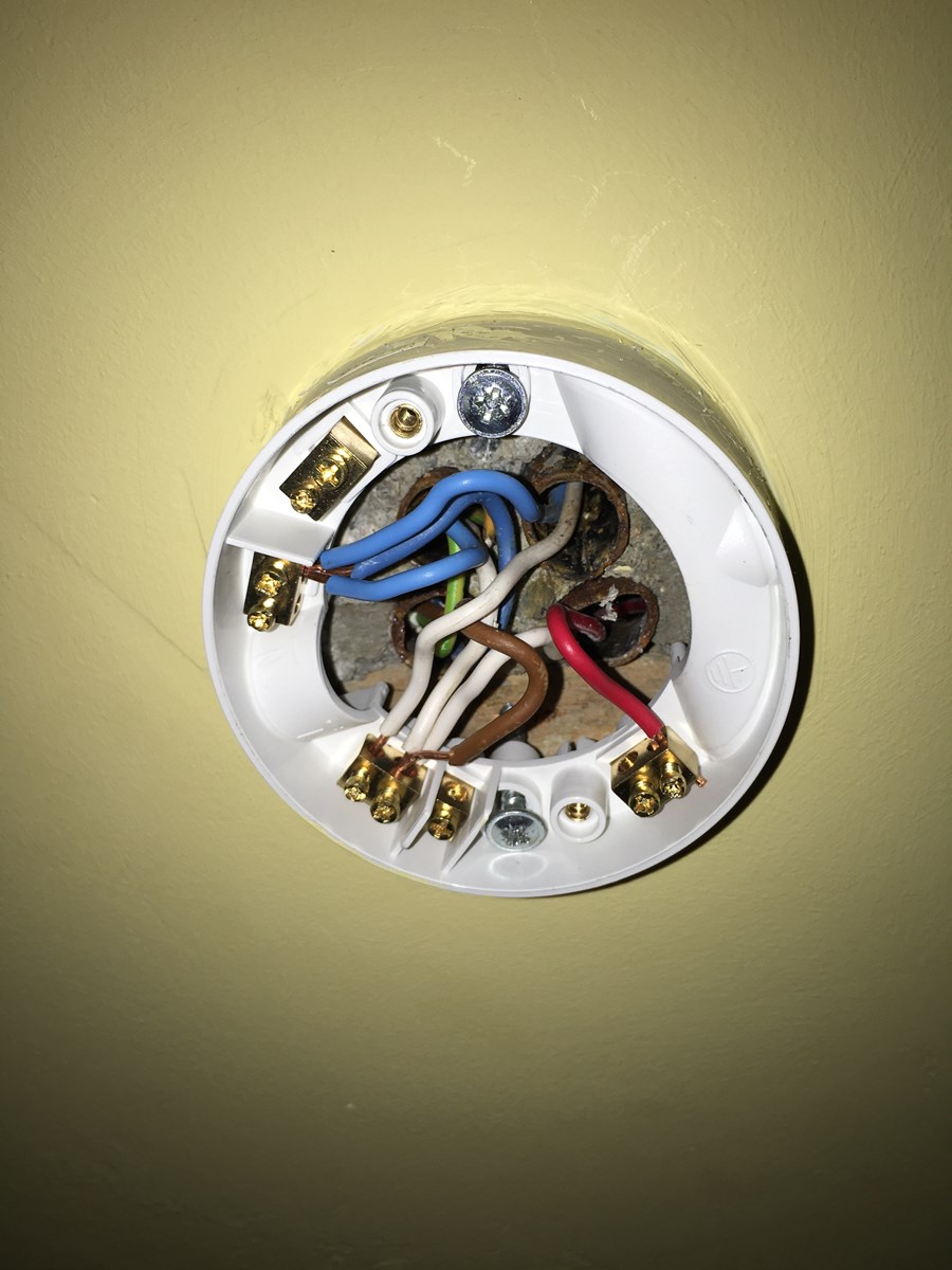

Ville lige sætte en lampe op i gangen og tilsluttede den brune og ville prøve mig frem hvilken blå der var den rigtige - og nu virker lyset pludselig ikke på det tilstødende badeværelse :-/
Har frakoblet lampen - men badeværelseslyset er der stadigvæk ikke. Er næsten 100% sikker på at alt sidder som det gjorde da jeg begyndte at pille - any thoughts??

Fedt, Erik - flyttede den brune over til der, hvor der er to hvide!
Ny virker lyset!
Men hvad så med lampen?
Sådan ser det ud nu..
korrekt prøv at forbinde til rød og blå, og du kan godt bruge det ledige "hul" ved siden af henholdsvis rød og blå
kan se på dit billede at skal det være helt korrekt så skal den brune længere ind eller kortes lidt af der bør ikke være så meget blottet kobber
Hvilken blå tror du? Skal jeg bare prøve mig frem?
Da jeg pillede ved de blå var der på et tidspunkt noget af lyset i stuen der ikke virkede, så der er nogen af dem der skal sidde sammen (men ikke alle tre, kan jeg forstå..)
jo alle 3 blå skal forblive sammen koblet ellers mister du strøm et andet sted
hvis der i den lampe du skal sætte op er en blå og 1 brun (sandsynligvis) så kobler du den blå til alle de 3 du har i forvejen, den brune sætter du sammen med den røde
Din lampe skal have den ene leder ( brun ) i hullet under den lille skrue i klemmen hvor den røde sidder under den lidt større skrue
Den anden leder ( blå ) skal på samme måde under den lille skrue ved de blå. Alle de blå fra den faste installation skal forblive sammen.
Du skriver " der kom lys da jeg pillede ved de blå  " Det beviser jo at skruen i første omgang ikke har været spændt. Jeg kan heller ikke se nogen steder at der beskrives at de blå skal deles. Du skal huske at læse rådene som det der er skrevet og ikke det du tror selv.
