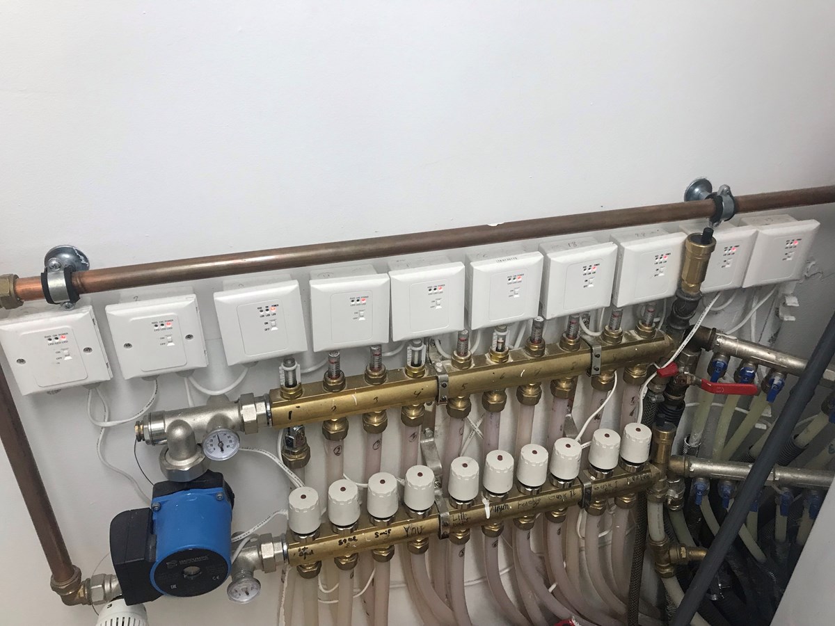

I 177kvm hus fra 1930´erne, senere udbygget og renoveret er der vandbåren gulvvarme fra eget nyere gasfyr. Gulvvarmen er 10 kreds, til alle 10 værelser og er ca. 1 år gammelt. Se billeder.
Problemet er, at
a) I et værelse kommer der begrænset varme til. Der kan max blive 19 grader varmt, selvom vi indstiller til 23 grader. 19 grader er bedre end ingen ting, men problemet ved 19 grader er, at fyret og gulvvarme-systemet bliver ved og ved med at sende varmt vand dertil konstant i flere dage uden at der kan blive mere end 19 grader. Vi kan mærke på pex, at vandet bliver lunt, men ikke varmt nok.
b) I værelset ved siden af, kan der max blive ca. 21 grader
c) I vores soveværelse bliver der for varmt hele dagen. Selvom vi indstiller til 22 eller 23 grader, bliver der 24-25 grader varmt hele dagen.
Vi har 2 VVS'ere ude for har kontrolleret det og giver op:
1. Alt er tæt og der er ingen luftbobler
2. Ventilerne til varmestyringen er OK
3. Kommunikation mellem de trådløse enheder og varmestyringen enhederne er OK
4. Ledningerne og samlingerne mellem ventilernes hoveder og de trådløse modtager enheder på varmestyringen bør også være ok tror jeg,..
Hvad kan vi gøre? Særligt værelse a er et stort problem og kan ikke anvendes i denne og den kommende tid.

Nu er det ikke nemt at se, hvad der er værelse A uden en tegning. Det ser ud som om, der er målere på dit anlæg. Kan du ikke se, om der er gennemstrømning til den gren, der skal levere varme til det rum, hvor der problemer. Til det rum, hvor temperaturen er for høj, kan du måske skrue ned før gennemstrømningen.

S. Fabrin skrev den 23-10-2018 20:19:06
 Tak, hvad menes med gennemstrømning? Forstår ordet, men ikke i dette kontekst. Gennemstrømning styres af ventilerne, hvorpå der er de der hætter som sørger for styring via. trådløse enheder... Værelse A kører på ventil nr. 9, altså anden sidste.

Med gennemstrømning mener jeg, om der strømmer vand gennem PEX røret til A, og hvor meget. Prøv at se på de målere, der sidder i øverste række. Prøv at tage aktuatoren til kreds 9 af, og se om der strømmer mere vand gennem.

S. Fabrin skrev den 23-10-2018 20:50:41
 OK, det forsøger jeg/vi lige. Skal måske ringe efter VVS´eren igen. De er nemlig ikke særlig vilde med ar fejlsøge på andres.

Hej S. Fabrin og i andre,
Har ikke fået fat på VVS´eren endnu, men situationen er ændret nu på flg. to værelser - Så b og c har nu byttet problemet..:-(
Giver det mening? Gør det os klogere på problemet?
kh. hilsen Mr. GDS 0
Giver det mening? Gør det os klogere på problemet? Kan varmetilførslen bare skifte mellem de 3 værelser?

Det tyder på en flowmæssig ubalance i systemet, som gør at den ene kreds stjæler fra en anden, og det kan så bytte rundt når termostaterne regulerer op og ned.
Hver kreds skal balanceres efter dets størrelse, da der er mere flowmodstand i længere slangetræk sammenlignet med korte. Men man kan også komme til at overkompensere, så det er små skridt ad gangen.
du har nogle flowmålere på din shunt? Der skulle også gerne være nogle manuelle flowregulatorer, en for hvert flowmeter. Måske et sekskanthoved der skal drejes på.
Det jeg vil prøve først, er at skrue alle termostater op på f.eks. 30 grader, så alle kredse kalder på varme.
Herefter observerer du flowmetrene, og justerer ind så alle får lige meget.
Noter hvor meget du har ændret hver kreds, og i hvilken retning, så du kan vende tilbage til udgangspunktet, såfremt det ikke lykkes for dig.
Når alle kredse er balanceret ens, skrues ned for termostater til ønsket rumtemperatur igen.
Oplever du herefter at der er et enkelt rum som skal have lidt mere end det kan få, laves en mindre justering, og du venter et døgn for at se om det har haft en effekt, før du laver en ny korrektion.

Gregeren skrev den 30-11-2018 22:03:37
 Takker - Jeg har 10 flow målere på det 10 kreds system. En VVS´er prøvede det sidste sæson... Har ikke selv sekskanthoved og tror jeg igen skal have en VVS´er ud til det.
