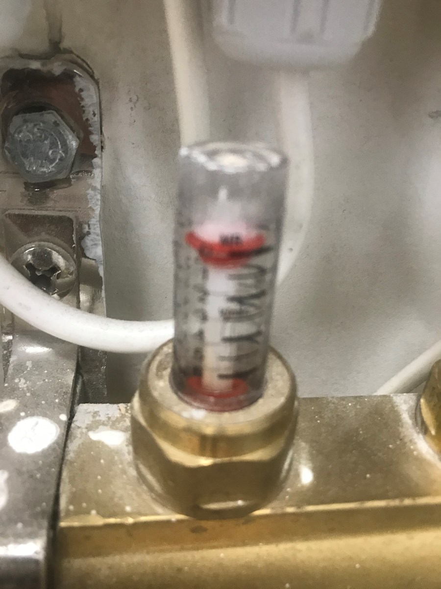

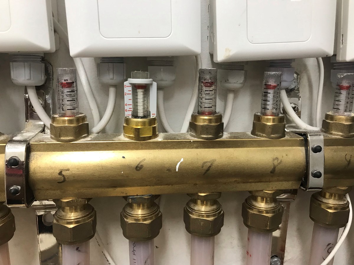

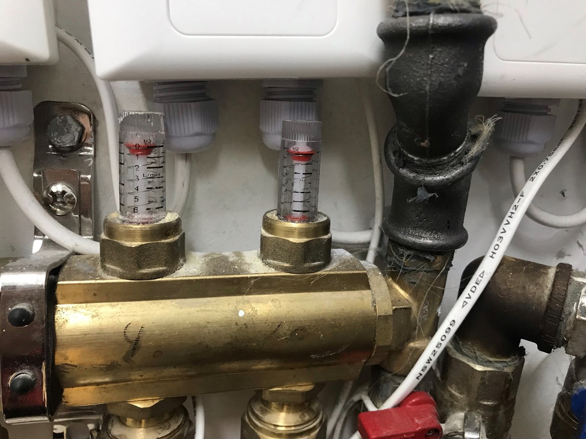

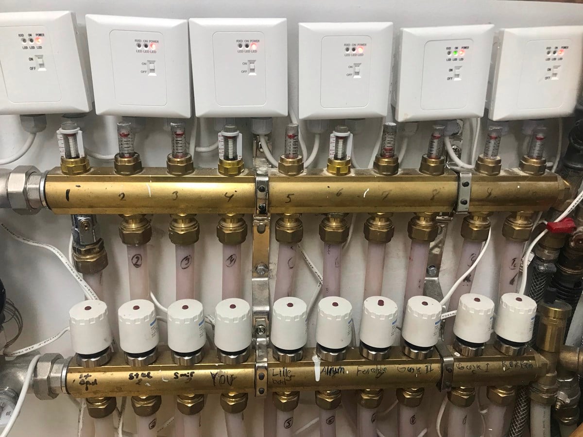

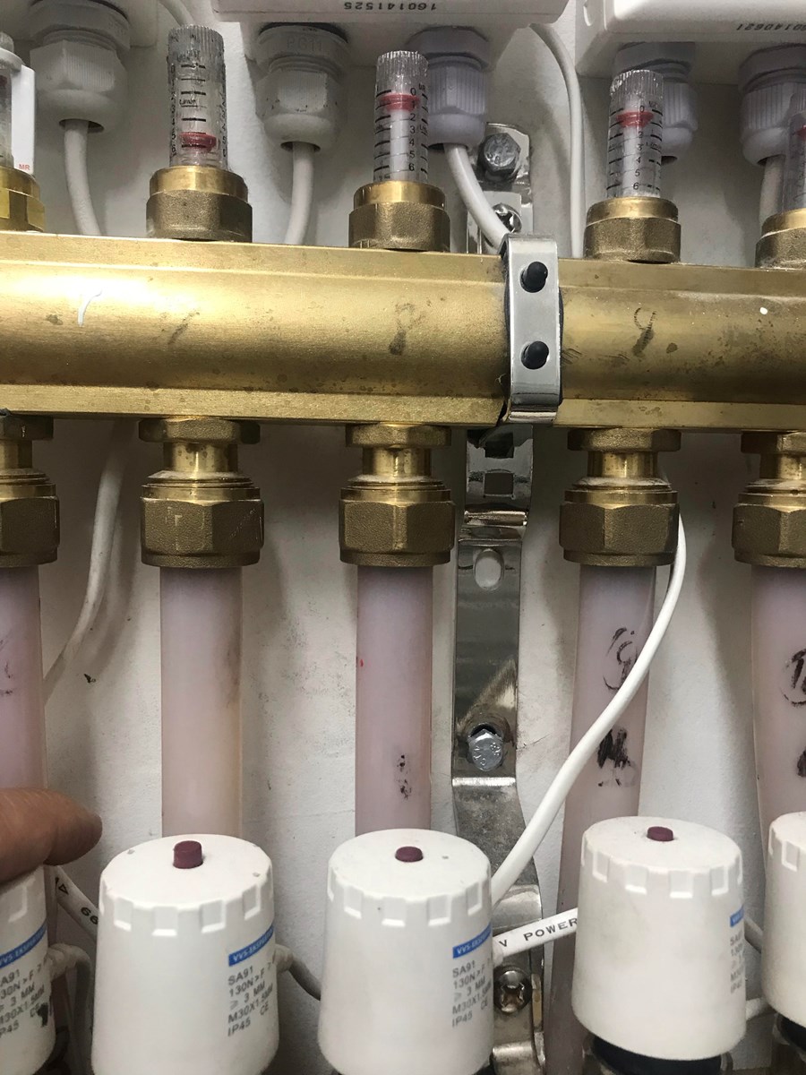

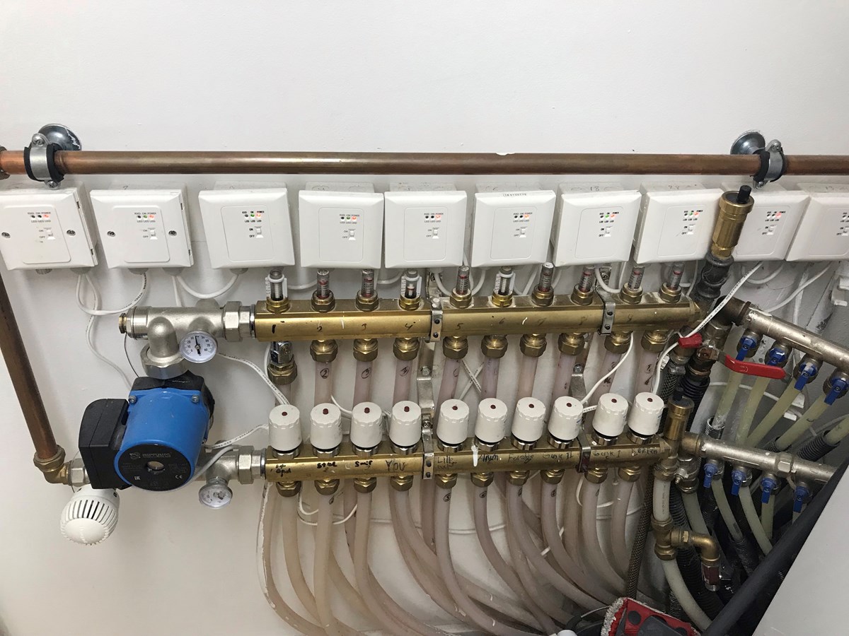

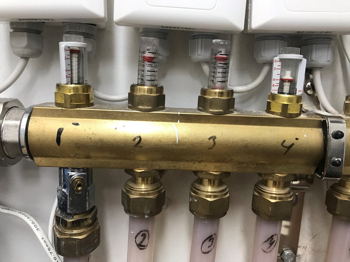

I 177kvm hus fra 1930´erne, senere udbygget og renoveret er der vandbåren gulvvarme fra eget nyere gasfyr. Gulvvarmen er 10 kreds, til alle 10 værelser og er ca. 1 år gammelt. Se billeder.
Problemet er, at
a) I et værelse kommer der begrænset varme til. Der kan max blive 19 grader varmt, selvom vi indstiller til 23 grader. 19 grader er bedre end ingen ting, men problemet ved 19 grader er, at fyret og gulvvarme-systemet bliver ved og ved med at sende varmt vand dertil konstant i flere dage uden at der kan blive mere end 19 grader. Vi kan mærke på pex, at vandet bliver lunt, men ikke varmt nok.
b) I værelset ved siden af, kan der max blive ca. 21 grader
c) I vores soveværelse bliver der for varmt hele dagen. Selvom vi indstiller til 22 eller 23 grader, bliver der 24-25 grader varmt hele dagen.
Vi har 2 VVS'ere ude for har kontrolleret det og giver op:
1. Alt er tæt og der er ingen luftbobler
2. Ventilerne til varmestyringen er OK
3. Kommunikation mellem de trådløse enheder og varmestyringen enhederne er OK
4. Ledningerne og samlingerne mellem ventilernes hoveder og de trådløse modtager enheder på varmestyringen bør også være ok tror jeg,..
Hvad kan vi gøre? Særligt værelse a er et stort problem og kan ikke anvendes i denne og den kommende tid.
