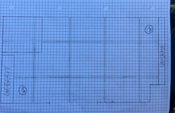

Jeg skal til at ligge 60x60 gulvfliser på mit badeværelse. Jeg er lidt i tvivl om, hvordan man ligger dem, så det symmetrisk ser pænest ud.
- Hvordan ville en murer uddannet i Danmark ligge dem?
- Hvordan synes I, jeg bør ligge dem?
Håber nogen kan give deres mening og hæjlpe. Her kan I se en tegning 1:10, samt hvordan jeg havde forestillet mig, at ligge fliserne. Flisen 1A og 1B er lige store.
Ventre hjørne er der tegnet en firkant, hvor vaskesøjlen skal stå.

Jeg ville starte i hjørnet ved vaskesøjlen og lægge hele fliser i de første to rækker og så kun skulle skære i sidste række med hakket i h ned hjørne.

Hvad er tanken omkring 60x60 fliser? De er meget store til så lille et rum, hvis du feks bruger 30x30 går det næsten op. De store også svære at lægge.
En murer fortalte mig engang, at man starter med hele fliser i midten af rummet og så korte fliserne af ved siderne. Hvis væggene så ikke er helt lige, så kan man justere lidt i de skårne sider uden at det ses
Din tegning ser fornuftig ud. Men det er svært at lave fald fra flere sider, med så store fliser.
Enig med uldal vedr. første flise.
Jeg ville være bekymret vedr. fald - ligesom @uldal.. vælg mindre fliser.. det er svært at lave pænt fald, med så store fliser..  men ellers synes jeg, at skitsen ser fin ud..
Fliserne er ALT for store til det lille rum, der er jo kun 2 hele fliser at se. Ja, undskyld, -men du spørger hvad vi synes.

Helt enig med Wezio.
Start altid i midten af rummet med enten fugen eller midten af flisen. Det gælder både på kryds og tværs.
Er det ikke bedre at tage hensyn til gulvafløbet?
Til et badeværelse på den størrelse er 60x60 fliser ENORME. Selv 30x30 er for store.
Jeg ville gå ned i 20x20...25x25 og lægge dem diagonalt (45 grader). Så har du i det mindste en chance for at få rigtigt fald på gulvet.
