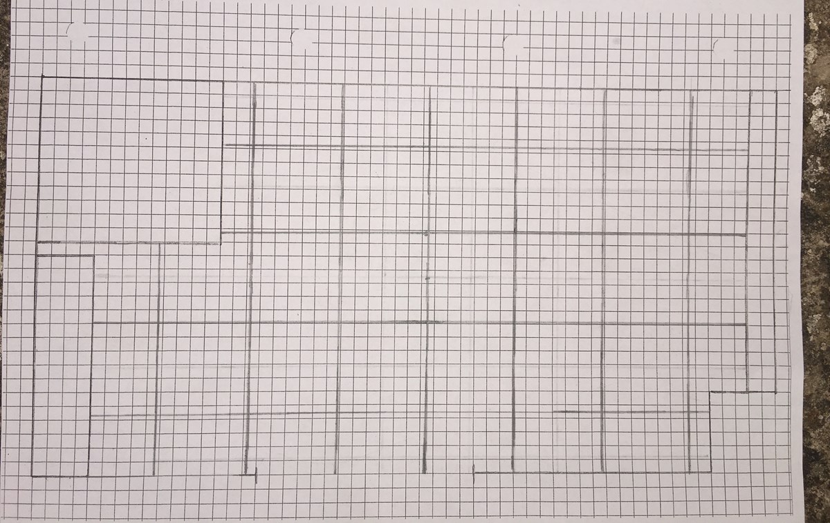

Jeg skal til at ligge 60x60 gulvfliser på mit badeværelse. Jeg er lidt i tvivl om, hvordan man ligger dem, så det symmetrisk ser pænest ud.
- Hvordan ville en murer uddannet i Danmark ligge dem?
- Hvordan synes I, jeg bør ligge dem?
Håber nogen kan give deres mening og hæjlpe. Her kan I se en tegning 1:10, samt hvordan jeg havde forestillet mig, at ligge fliserne. Flisen 1A og 1B er lige store.
Ventre hjørne er der tegnet en firkant, hvor vaskesøjlen skal stå.

Her er en tegning, hvis der benyttes 33x33 fliser.
Hvad tror I, der kommer til at se pænest ud 60x60 eller 33x33 fliser?

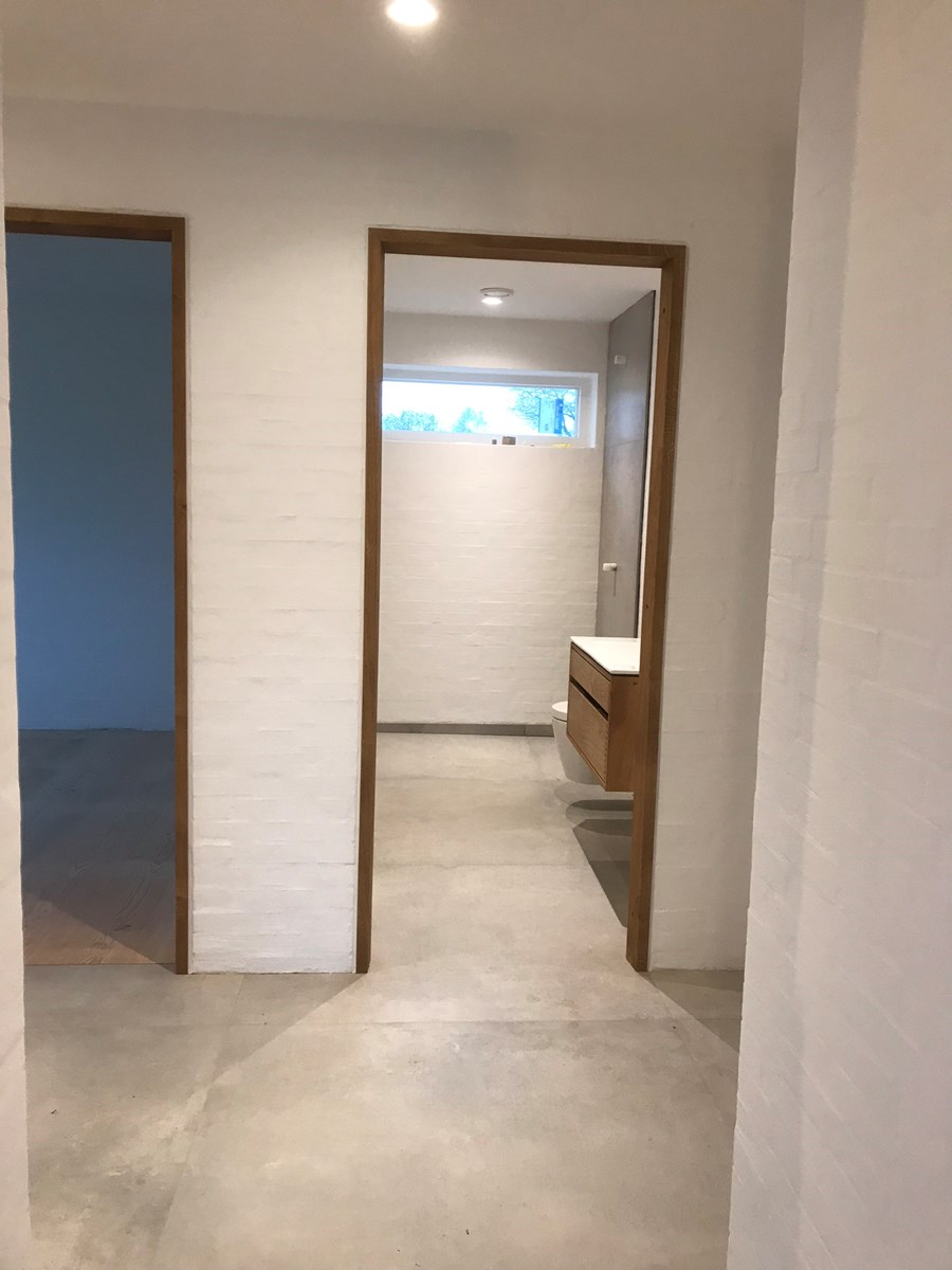

I bryggers, entre og badeværelser har vi lagt 120x120 klinker - nedenstående er af gæstebadeværelset, som er 5 m2.
/K

Det er individuelt om man godt kan lide det udsende “store” klinker giver. Ud fra din tegning synes jeg, at 60x60 er flottest.

Gegerit er cisterne. Umiddelbart ville jeg checke om afstanden fra unidrain til geberit kunne matche med hele fliser, for at udnytte de store fliser så vidt muligt. Ellers bliver der mange skæringer og ikke ret mange hele.  Hvis der skal en stump i duer det ikke. Hvis der skal skæres lidt af er det okay. Der bliver så x størrelse stump under vaske søjlen. Sidevejs, bare symmettrisk som du har gjort.

Fra unidrain til geberit er der 245 cm, så jeg kan desværre ikke ligge 4 hele fliser, som ellers klart ville være at foretrække.
Vi har besluttet os for 60x60 fliser. Er der nogle der ville ligge dem anderledes?
Vi tænkte på, at man feks kunne ligge to hele rækker med fliser, men ved ikke om det kommer til at se forkert ud i virkeligheden.
Ved godt det er en smagssag, men hører gerne jeres mening.
