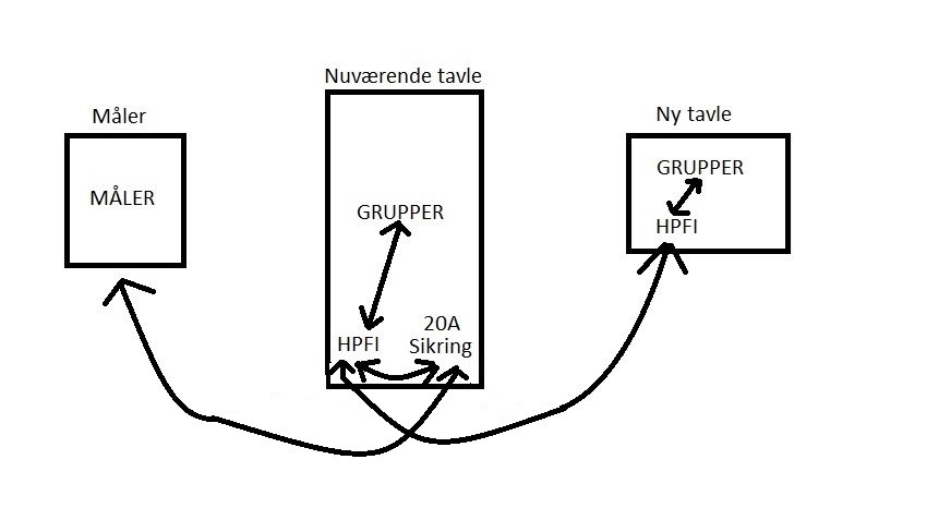

Forsyne ny tavle
Goddag! Jeg er røget på en fusk opgave med renovation af hele huset og mere.
Jeg har bare et hurtigt spørgsmål til mine kære svende herinde, da mine egne svende er gået på ferie, og det er jeg sådan set også 😁
Men jeg vil lige høre.. Hvis jeg skal forsyne en ny tavle ude i deres garage, skal jeg så forsyne fra deres hovedtavle via HPFI eller fra måleren? Jeg er sku kommet i tvivl 😂 Det er et 5x6mm2 som skal forsynes videre.
Jeg ville selv mene fra hovedtavle HPFI til den nye tavles HPFI, men vil lige være sikker.
Mvh. Elektriker lærlingen.

Når nu man er skal igang med at ændre i den nuværende tavle, hvorfor så ikke lige bytte tilgangs ledningerne så de 20A sikringer kommer først. Hvis det da kan lade sig gøre nogen alt for meget bøvl.
 Så skal 20 A sikringer holde til alt forbrug. Både det i garage og i huset i øvrigt. Hvordan kan du forklare det fornuftige i det ? ?
Det har ikke noget med bøvl at gøre, det dur simpelthen ikke.
