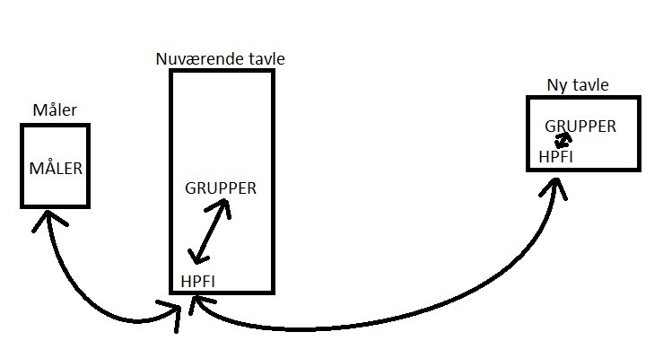

Goddag! Jeg er røget på en fusk opgave med renovation af hele huset og mere.
Jeg har bare et hurtigt spørgsmål til mine kære svende herinde, da mine egne svende er gået på ferie, og det er jeg sådan set også 😁
Men jeg vil lige høre.. Hvis jeg skal forsyne en ny tavle ude i deres garage, skal jeg så forsyne fra deres hovedtavle via HPFI eller fra måleren? Jeg er sku kommet i tvivl 😂 Det er et 5x6mm2 som skal forsynes videre.
Jeg ville selv mene fra hovedtavle HPFI til den nye tavles HPFI, men vil lige være sikker.
Mvh. Elektriker lærlingen.

Fabrin, jeg vil da mene at når jeg trækker fra før HPFI (nuværende) til før HPFI (ny tavle) at det nye relæ kun trækker på de nye grupper? Eller er jeg forkert på den og de også bliver belastet af hinandens grupper? Altså fra hver sin tavle.
Nu har jeg lavet en skide flot skitse i Paint.. I behøver ikke rose mig til skyerne over mine paint skills! Men som det er forklaret over flere gange, så er det sådan her, ikke?

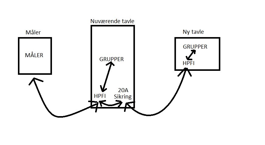

Det er rigtig når du får din sikringselement monteret. Og da du ikke ved om det er 25 eller 35 A stiklednings sikringer, så er det 20 A sikringer der skal være i den.
Super. Og det er bare lus fra nuværende hpfi til forsikring og så forsikring til ny tavle?
Ja, fra tilgangssiden af hpfi på hovedtavle til 20A forsikring, og videre til hpfi på sekundær tavle via 6mm2 kabel.

Så dette her er det korrekte setup? Hvis jeg skal skille stikledningssikringerne af, skal jeg til at have LAUS udstyr og sådan på, ikke?    Er det så ikke nemmere bare at køre fra HPFI til HPFI? Altså vil det være ulovligt, men stadig sikkert? Har ikke rodet i gravsten før!
