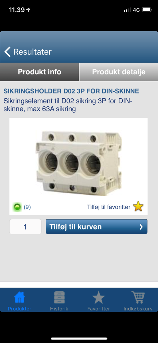

Lige så vi er enige. Det er de her for sikringer du mener:
Har jeg forstået det rigtigt, hvis jeg antager, at forsyningen til den ny tavle er 5x6 mm2? Hvis det er 6mm2, har svært ved at se, hvorfor du skulle lave en forsikring til den ny tavle. Kablet er kortslutningssikret af stikledningssikringen. HPFI relæ nr. 2 regner jeg med, at du vil sætte i den ny tavle, så den ekstrabeskytter installationen tilsluttet den ny tavle.
