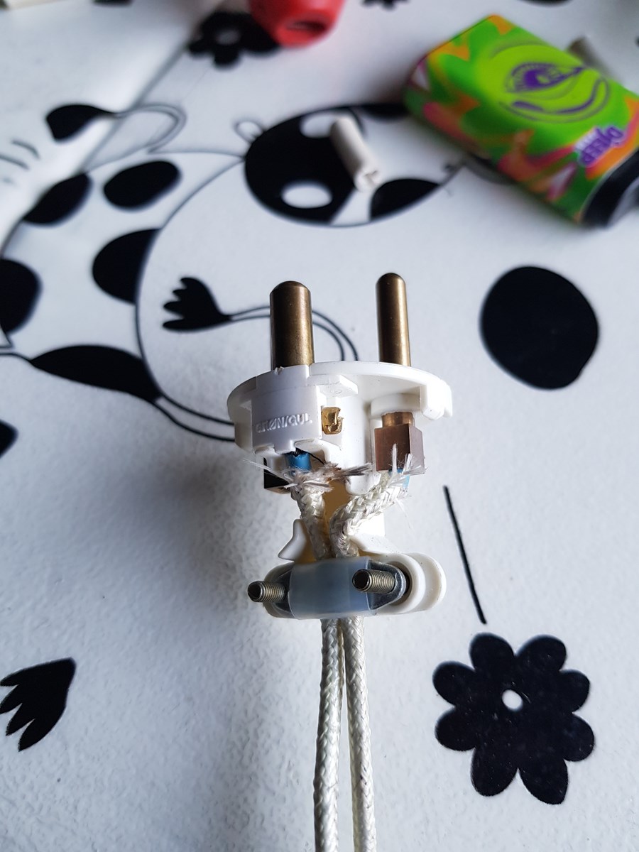

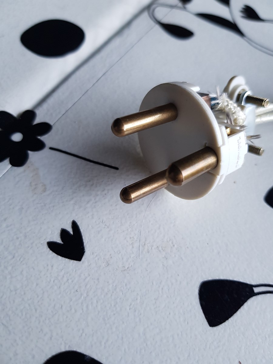

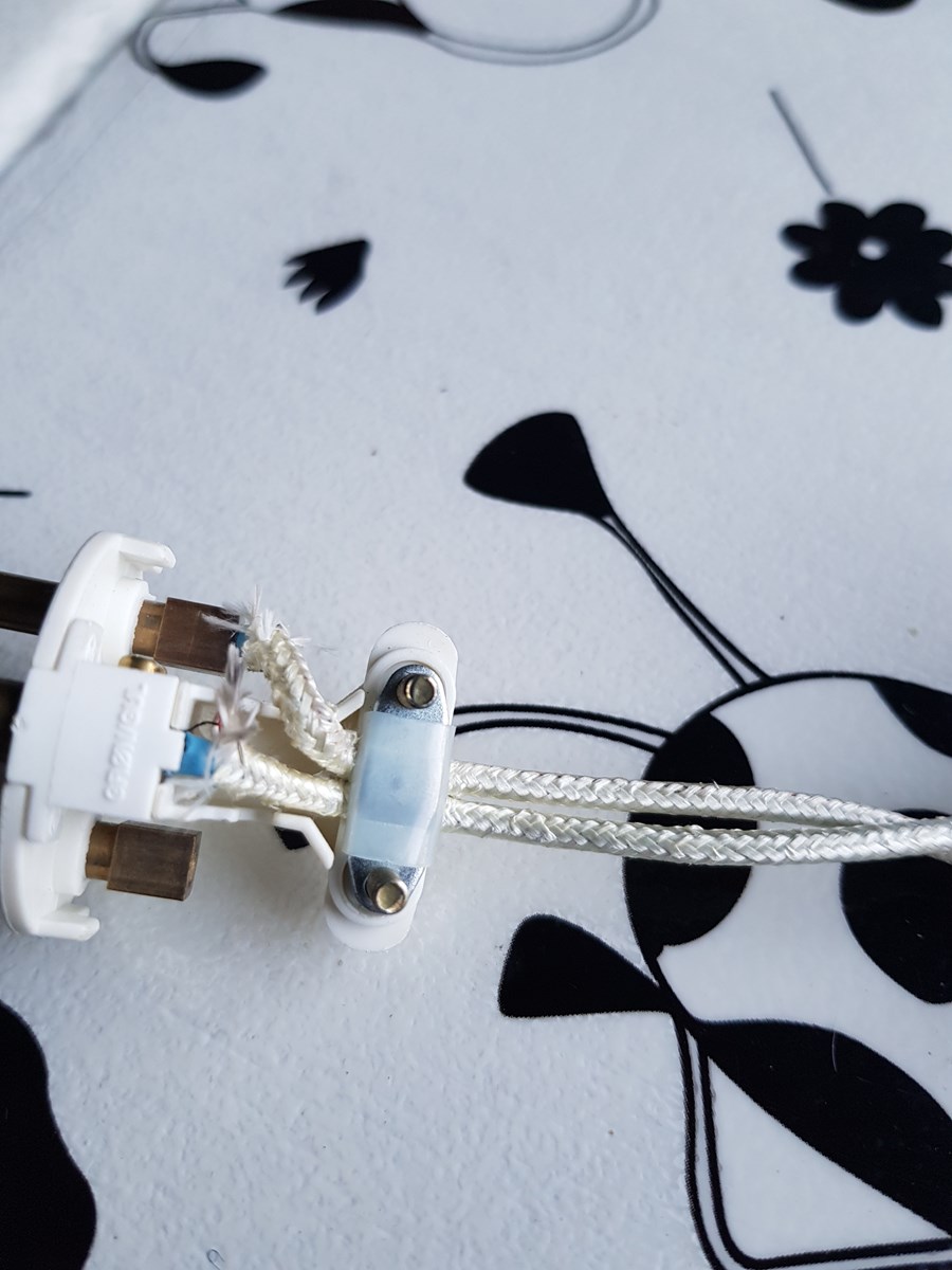

Hvad viser sidste billede. En stikprop med 1 ledning monteret ?
Jeg kan ikke se den anden ledning og heller ikke et jordben på stikprop.
OK nu ser jeg jordben.

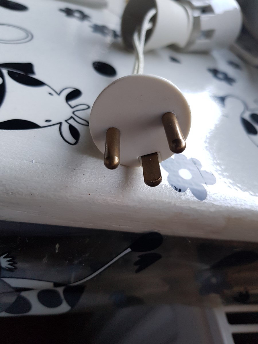

Må jeg lige gentage et spørgsmål fra tidligere som jeg ikke tror ¨du har svaret på.
Er der gul/grøn ledning i den stikkontakt indvendig som du henviser til. Eller prøv at ´tage et billede af ledningerne.
Hvis du flytter ledningen fra jordforbindelsen op i nulledningen, kan du lige prøve om din pære virker. Gør den det og den ikke kan få relæet til at falde ud dur din jordforbindelse ikke.
 Pæren virker fint.
 Ja der er gul/Grøn ledning de kommer fra hver deres kabel nedefra.

Så virker din jordforbindelse med stor sandsynlighed ikke. Få en elektriker til at se på det.
