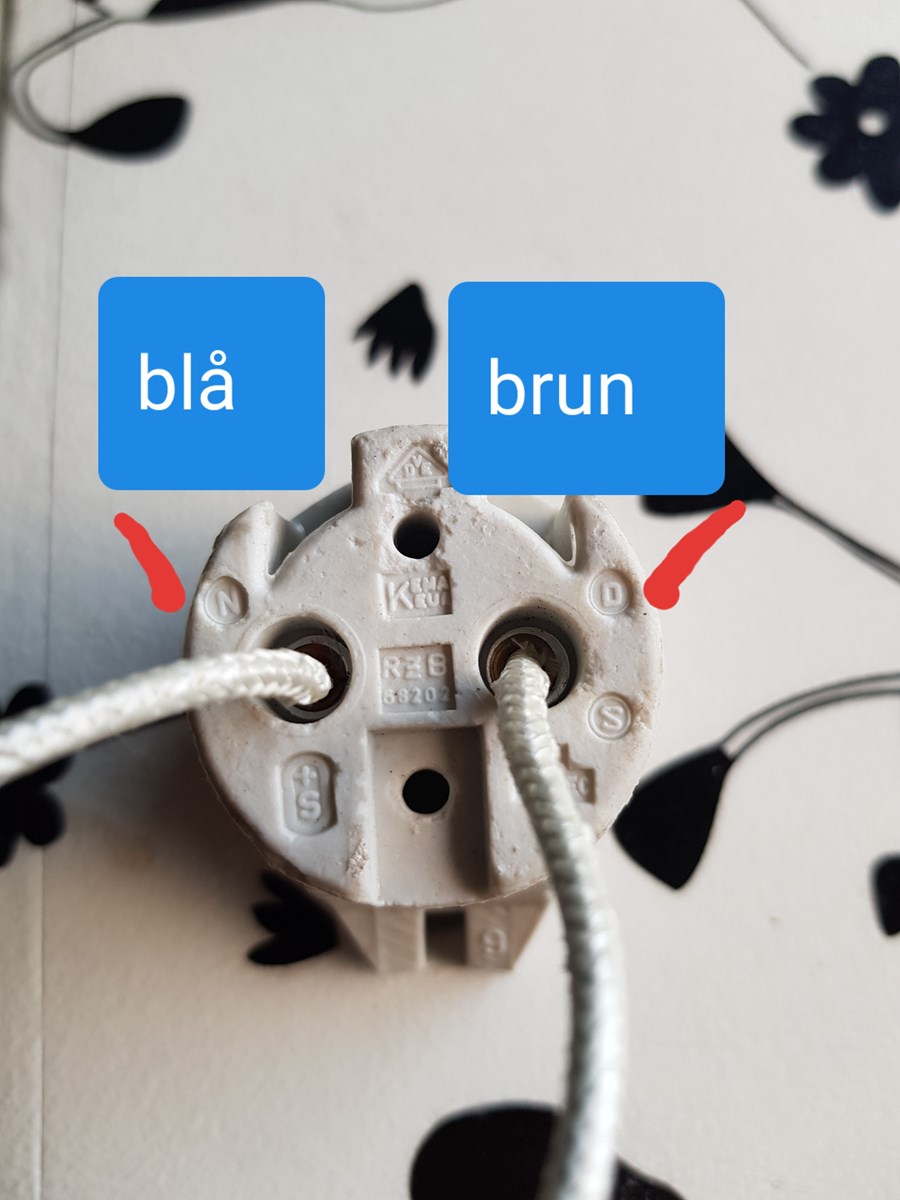

Prøver jeg nu jeg ikke lige en 15W pære men mad 25W vil det kunne bruges ?

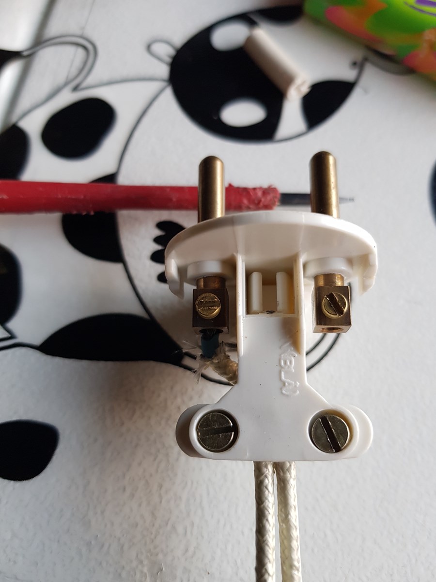

Nu kan jeg ikke se, hvad du viser på billedet. Men den stikprop, du før brugte til at afprøve jordforbindelsen med, bruger du nu på den måde, at du tager de to ledninger fra fatningen med pæren og forbinder til fase og jord i stikproppen. Sæt det i en stikkontakt og tænd, hvis den ikke er tændt. Falder relæet nu ud, virker din jordforbindelse. Det er selvfølgelig en forudsætning, at der er jordforbindelse  i stikkontakten.
 Det er jeg med på, men ledningerne skal vel have samme tilslutning i i stikprop som på fatning N og L

Nej det er fuldstændig ligegyldig. Bare monter de to ledninger i stikproppen og i med stikket.

På dit sidste billede kan jeg ikke se jordbenet i stikproppen, er det der?
