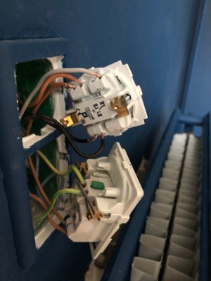

Jeg har en stue med to afbrydere og to lampeudtag. I det ene udtag er en almindelig lampe (med pære fra Ikea) og i den anden er en lampe med 16 små LED pærer.
Jeg har prøvet at installere en skydelysdæmper fra FUGA som er beregnet til LED (506DA219). Og jeg har fået det til at virke således, at jeg godt kan tænde og slukke på lyddæmperen og justere lysstyrken, men kun hvis den anden alm. afbryder står på tænd funktionen. Hvis den anden alm. afbryder står på slukket, så kan jeg ikke tænde på lysdæmperen. Jeg kan også tænde og slukke på den alm. afbryder, men det er enten tænd eller sluk, så hvis jeg sætter fjeder på, så kommer den enten til at være konstant tændt eller konstant slukket.

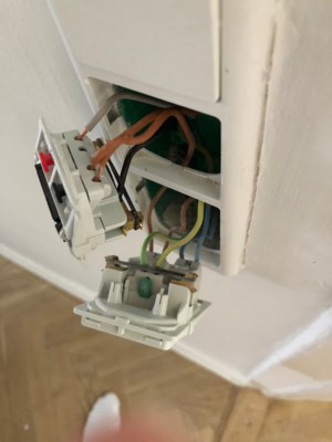

1. billede: Afbryder hvor der skal monteres lysdæmper (original opsætning af ledninger)
2. Billede: Samme afbryder som billede 1., dog hvor man kan se alle ledninger.

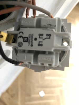

3. billede: Den anden "alm." afbryder i stuen, hvor der skal sættes fjeder i.

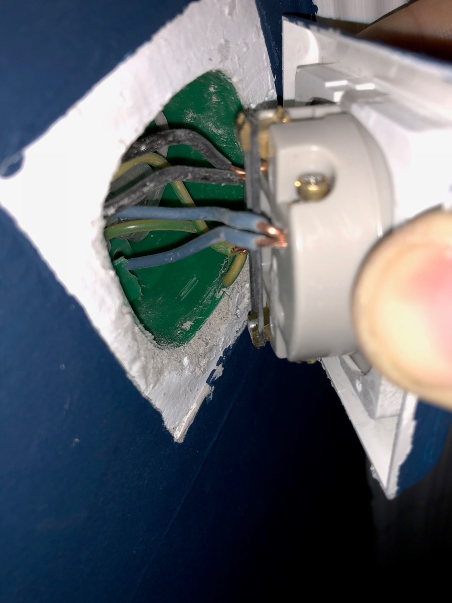

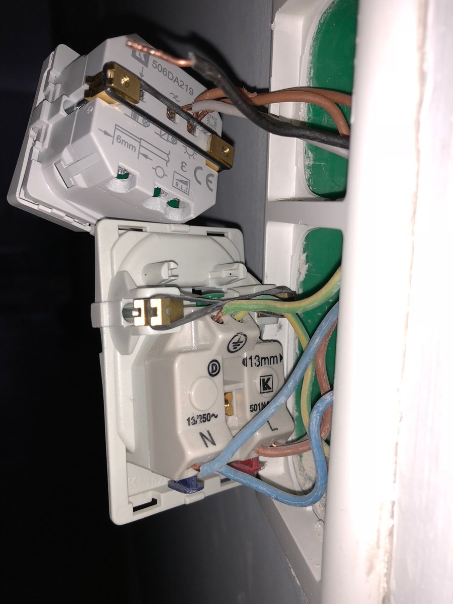

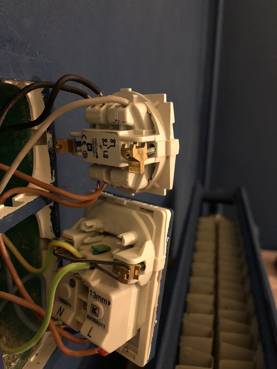

4. billede: Dette er den opsætning (med lyddæmperen), som giver det bedste resultat, hvor den kan tænde/slukke osv. Det gør ingen forskel på resultatet om den sorte er sat til eller ej?
Hvis jeg fjerner en af de sorte på den alm. fjederafbryder (fra blå væg), så er det kun den ene lampe i stuen som virker.

Det var et lidt dårligt billede, men ledningerne fordeler sig således:
N = to blå
M1 = to sorte
Cirkeltegn = to grøn/gule
Billedet er taget nedefra.
Jeg har byttet rundt på sort og brun som du sagde, men kan kun gøre det i denne afbryder? Billede 1 + 2 fra det første indlæg var sådan som ledningerne sad i afbryderen hvor jeg nu har sat lyddæmperen i (så det reelt kun er billede 3+4 som gælder nu).

Prøv følgende.
De 2 brune i lysdæmperen klemme L.
Den grå skal i lysdæmperen klemme Pil ind.
Den sorte skal i klemmen lysdæmperen klemme"bølge"
I denne anden afbryder bytter du om på de brune og den grå (således at de brune sidder i den røde klemme og den grå sidder i den sorte klemme)
De 2 sorte fjernes fra afbryderen og samles i en samlemuffe.
Prøv og se om det så ikke virker...

Når en korrespondance benyttes som enpolet er det lige gyldig hvilken klemme fasen ( den brune ) sidder i virkemåden er ens.
Farverne i det oprindelige viser at den grå ledning går direkte imellem de 2 korrespondancer og den sorte er tændledning til lamper.
Så du sætter den sorte i lysdæmper hvor du har Bølge symbolet.
Fase (De brune) skal i P klemmen i lysdæmper.
Den grå venter du lidt med at montere  - Nu skulle din lysdæmper gerne virke alene. Så langt så godt.
Så kan du gå videre ved at monterer den grå i klemmen med pil ind. Det er styresignal fra den anden afbryder.
Ved den anden kontakt Skal den sorte have en samlemuffe da den ikke skal bruges der.
Den grå må gerne sidde som den gør i den røde klemme og så skal fasen ( De brune ) i en af de andre. Der skal så fjeder i så du kun afgiver en impuls hen til dæmper. Du kan godt afprøve det blot ved at skifte op/ned på kontakt men den skal have en fjeder når den monteres.
Korrespondance vendes sådan i hullet at et tryk nedad skifter lysdæmper.
