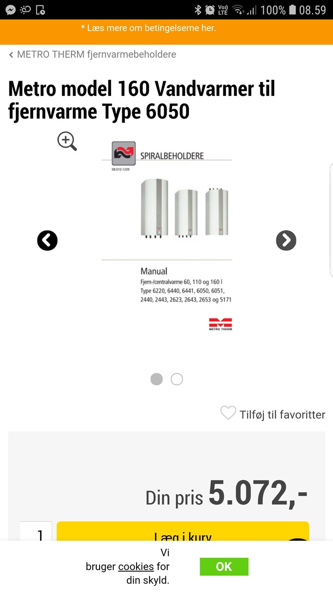

Den jeg har fundet brugt er så uden el patron men er kommet frem til at det nok heller ikke er nødvendigt med el da vores plan er at oliefyret skal skiftes ud med pillefyr som om sommeren kommer til at køre ur styring og vvb prioritet.
Den jeg har fundet er en metro 6050 160L
men der står fjernvarme på den eller dvs fjern/central varme
Det burde vel ikke være noget problem ?
Den kan vel stadig bruges til central varme når der står det.
Jeg ville helt klart vælge en combibeholder hvis der ikke skal varme på huset om sommeren (gulvvarme på badeværelset). Med en combibeholder har du alle muligheder.
En varmtvandsbeholder beregnet til fjernvarme kan udmærket anvendes. Forskellen er en tyndere og længere varmespiral, således at returtemperaturen til fyret bliver væsentligt lavere.

 mht retur temp vil det da have noget indvirkning på fyr? olie og pille fyr
Hvis du agter at gå over til pillefyr har korrekt retur temp. stor betydning, derfor er en velfungerende shunt et must.
Du bliver glad for vvb-prioritet, vælg en 3-vejs til den tid.
