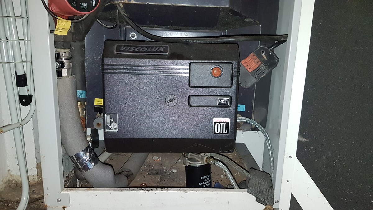

Jeg kan se på vores fyr at der sidder 2 rør i toppen af VVB (går jeg udfra) 1 koldt og 1 varmt forbrugsrør.
I bunden sidder der varme frem og varme retur, i mellem dem sidder der en cirkulationspumpe og (hvad jeg tror) en shunt hvor man kan styre retur varmen.
Hvis man nu gør som vores VVSer forslår, hvordan i alverden vil fyret så varme vandet op, nu hvor man flytter hele "kredsløbet" både forbrugsvand og varmekredsen væk fra fyret?
Vil der være en form for kredsløb igennem fyret for at kunne varme vandet over til VVB?

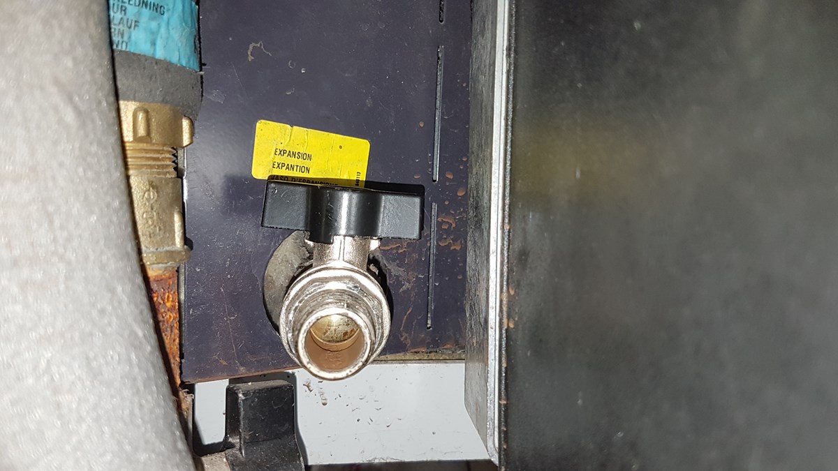

Hmm altså lige nu nedjusterer jeg trykket i systemet ved at åbne for en hane hvorpå der står expansion på i bunden af kedlen, det kunne muligvis være der man kunne tilkoble fremløbet på... Det er i hvertfald afsindigt varmt det vand der kommer ud af den..

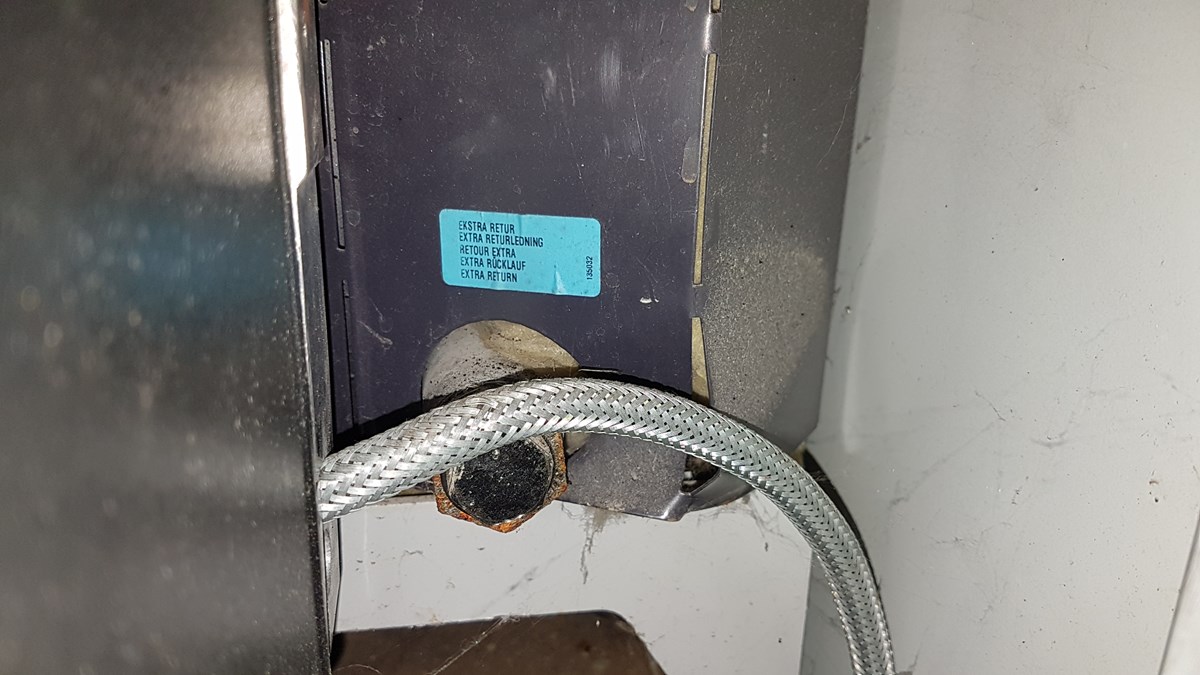

Hmm måske har jeg fat i noget med den der expansion... der er også en ekstra retur i bunden af fyret.
Og så en cirkulationspumpe fra expansion til ny VVB og retur fra ny VVB til ekstra retur på kedlen
Jeg tror at begge tilkoblingsmuligheder udmunder i bunden af kedlen.
altså det du tænker på med at du skriver i toppen af kedlen at den også vil være i bunden af kedlen som på billederne her ?
Hvis du kan finde en studs intoppen af kedlen, så brug den til fremløb, og så een af de to muligheder i bunden af kedlen. Det vil være den optimale løsning. Returen kan du selvfølgelig også koble sammen med returen fra dine radiatorer hvis det er lettere.
Jeg vil prøve at se om der er en i toppen men hvis ikke der er kan man så ikke bare bruge de 2 i bunden?
