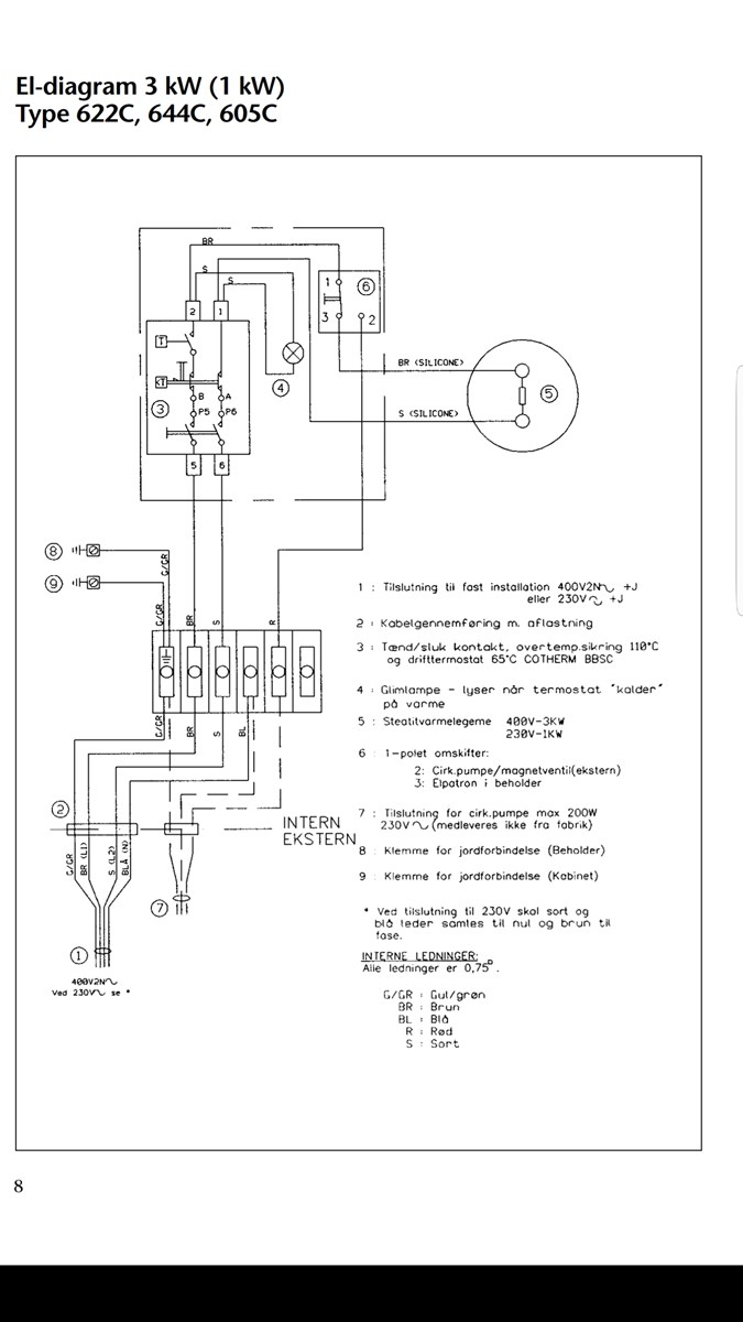

 Som jeg forstår diagrammet til Metro 644C vil den indbyggede termostat (3) udsende 230v igennem omskifteren (6) som kan bruges til cirkulations pumpe iflg dem selv, denne 230v (hvis og såfremt det er 230v der Trigger fyret til at starte) vil man så kunne forbinde til fyrets Termo styring
