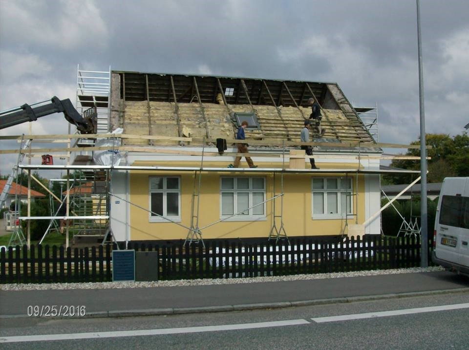

Min bror fik for nylig nyt tag på huset også omkring 140 m2. Godt nok skiffereternit, og spær/lægter skulle udskiftes/rettes op. Det tog ca. 10 arbejdsdage for 3 tømresvende. Pris: 175.000 kr. incl. stillads, 2 ovenlysvinduer, bortskaffelse af det gamle skiffer(asbest)eternit, blikindtækning og nye zinktagrender.
