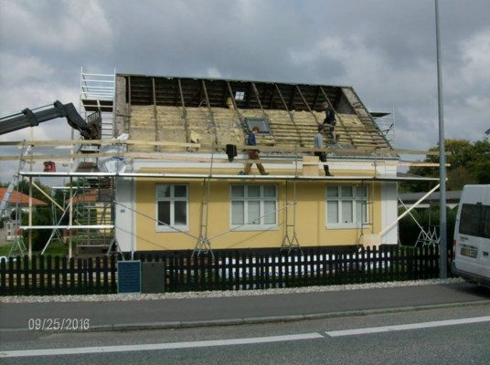

Nu har jeg ikke set huset men jeg ville helt sikkert leje en teleskop læsser ,med kurv, det gør arbejdet så meget lettere.
Mvh.
Mikkel
Det ses også på billedet, alt andet er gammeltdags.
Larsen56 - hvad ses på hvilket billede?
En frontlæsser til venstre.
