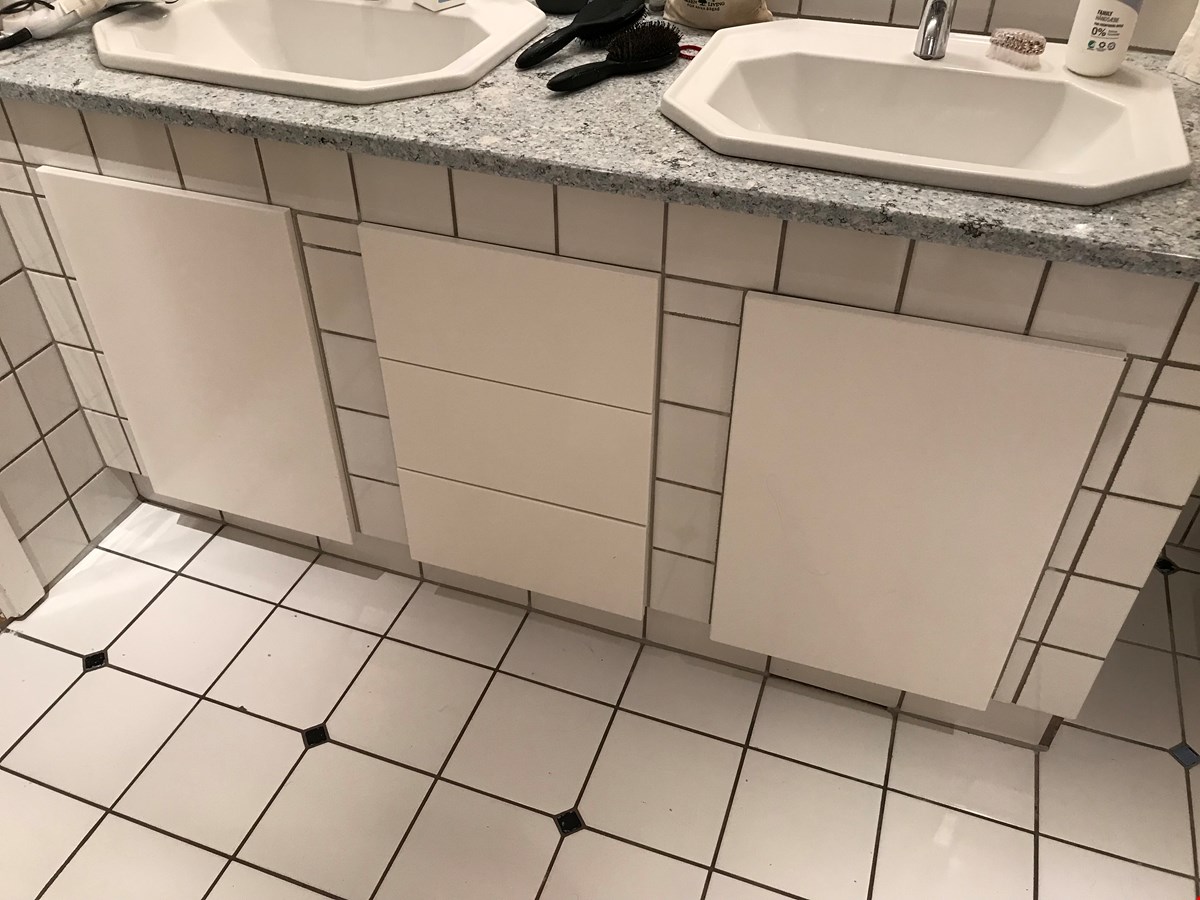

Skabene er desværre ikke skruet sammen. Du får lige et billede, så du kan se, hvor kreativ en løsning, der er tale om

Det er da noget kreativt lavet, må jeg nok sige.
