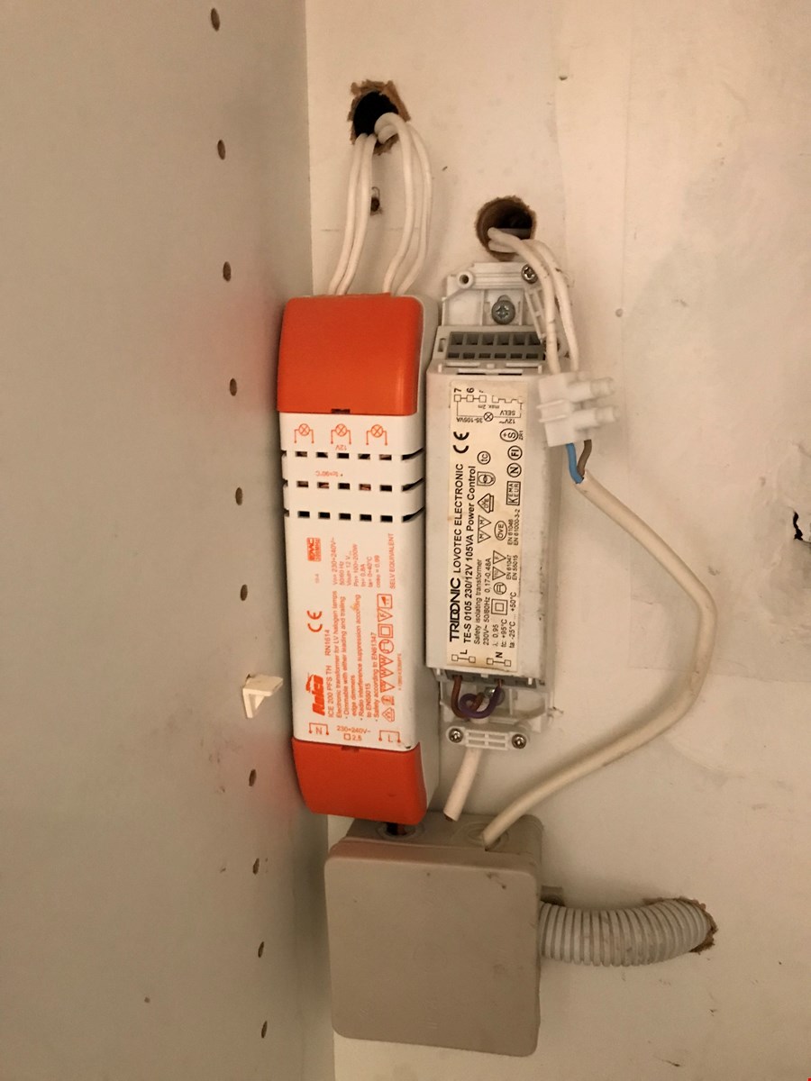

Jeg har fundet transformatoren, men installationens kvalitet ser tvivlsom ud, se billedet nedenfor (transformatoren til højre er ikke koblet til). Der er to sæt ledninger ud af transformatoren, og det betyder vel, at der sløjfet mellem lamper, eller hvordan?
Taget er tagpap, så det er en større omgang at åbne op.
Er det her i bund og grund ikke også ulovligt. Til højre er der blød kabel, som går igennem skab?
Start med at fjerne den til højre, hvis den ikke bliver frugt. Og derefter trækker du noget nyt installations kabel igennem hullerne (hvis du kan) og sløjfer hele den installation der, og så montere du LED spots i stedet. Dem jeg linkede til bruger vi selv på badeværelset, de er IP44 og har Safebox monteret. Så dem kan du roligt bruge.
De spot som der henvises til er 230V så det kræver ny kabel. Men det er sikkert heller ikke så svært, Da man kan binde den nye kabel i de eksisterende, og på den måde trække dem ud.
Bliver det løsningen skal der skæres større hul. Dertil bruges hulsav men den er ikke nem at styre når der allerede er hul.  Det kan du komme uden om ved at bore igennem f.eks. et stykke krydsfiner, og så bruge den som borelære. Man skal holde godt fast i den i starten.
Er der en eller flere af lamperne der er forskellig fra de andre, siden der går 230V direkte fra dåsen, og transformator er blevet overflødig.
Ledningerne til spots løber i mur mv., så det bliver lidt et puslespil at trække dem ud. Findes der ikke noget tilsvarende i 12v? Hvis vi skulle skifte til 230v, skulle det så ikke også være installationskabel, da kablet med den nuværende opsætning går igennem skab, mure mv.?
230V-ledningen til højre går til tre lamper over et spejl. Så vidt jeg kan se, har de genbrugt ledningerne fra den tidligere svagstrømsinstallation og bare afkoblet transformatoren.
