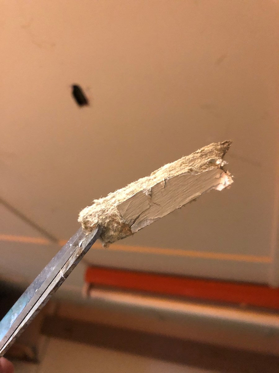

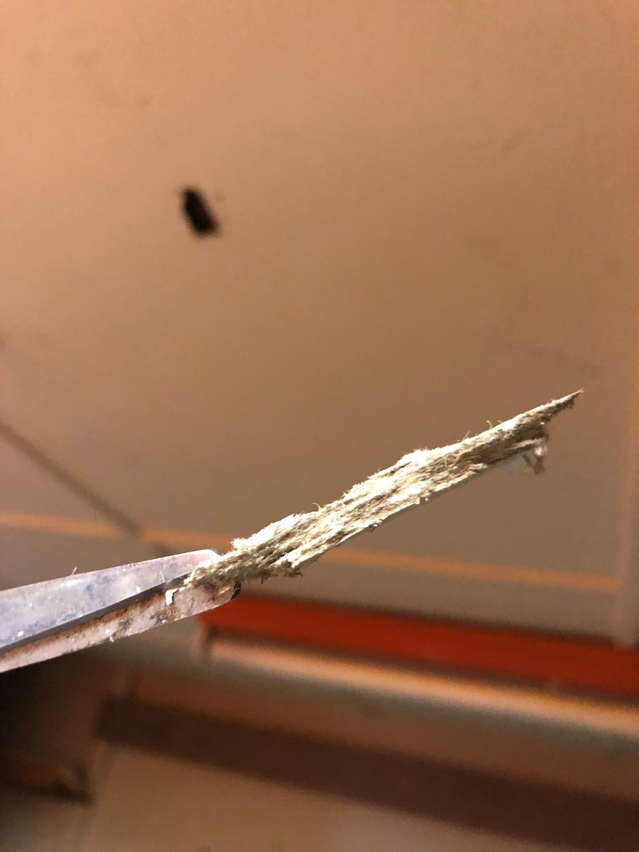

Jeg er lige flyttet ind i et ældre hus fra 1950. I kælderen er der ifgl. tilstandsrapporten opsat Celotex-plader på loftet, men min bror gjorde mig opmærksom på at disse plader i værkstedet ser mistænkelige ud.
De har en hård overflade, og er noget hårdere end fx gips at skrue i. (her et dårligt billede af et hul i en plade)
Jeg påtænker at udnytte værkstedet til et hobbyrum, men hvordan kan jeg være sikker på det ikke er asbestplader der sidder på loftet?

Det er desværre svært at se på billedet, men pladen har en form for svagt kryds-mønster.
Jeg har kigget lidt her (https://arbejdstilsynet.dk/da/temaer/tema-kemi/asbest/asbestguide/sbi-229) og det kunne være det der hedder 8.4 Eternit Struktur.
Passer med en hård overflade og mønsker, men ikke så udbredt.
Jeg måler tykkelsen og laver en brændeprøve senere i dag, så kommer der lige en opdatering.

Selve pladen er omkring 4-5 mm tyk og er ret komprimeret.
Der ligger (hvad der ligner) rockwool oppe under.
Jeg nåede ikke at lave en brændeprøve.
Her kommer lige et par billeder mere:
Tænker det er alm. hård masonit. Det passer med tykkelsen, den hårde overflade, mønstret og billedet.
