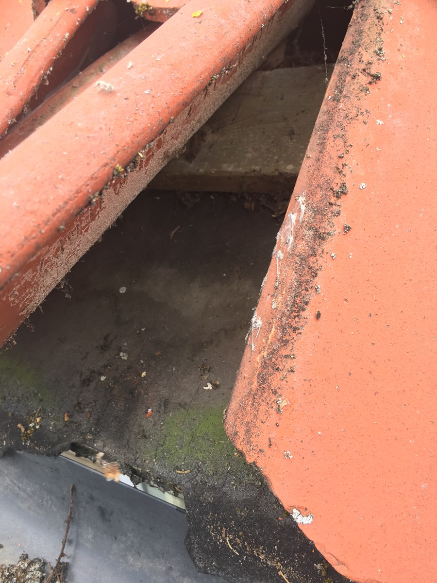

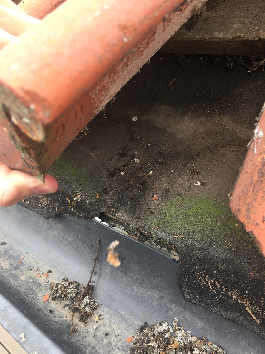

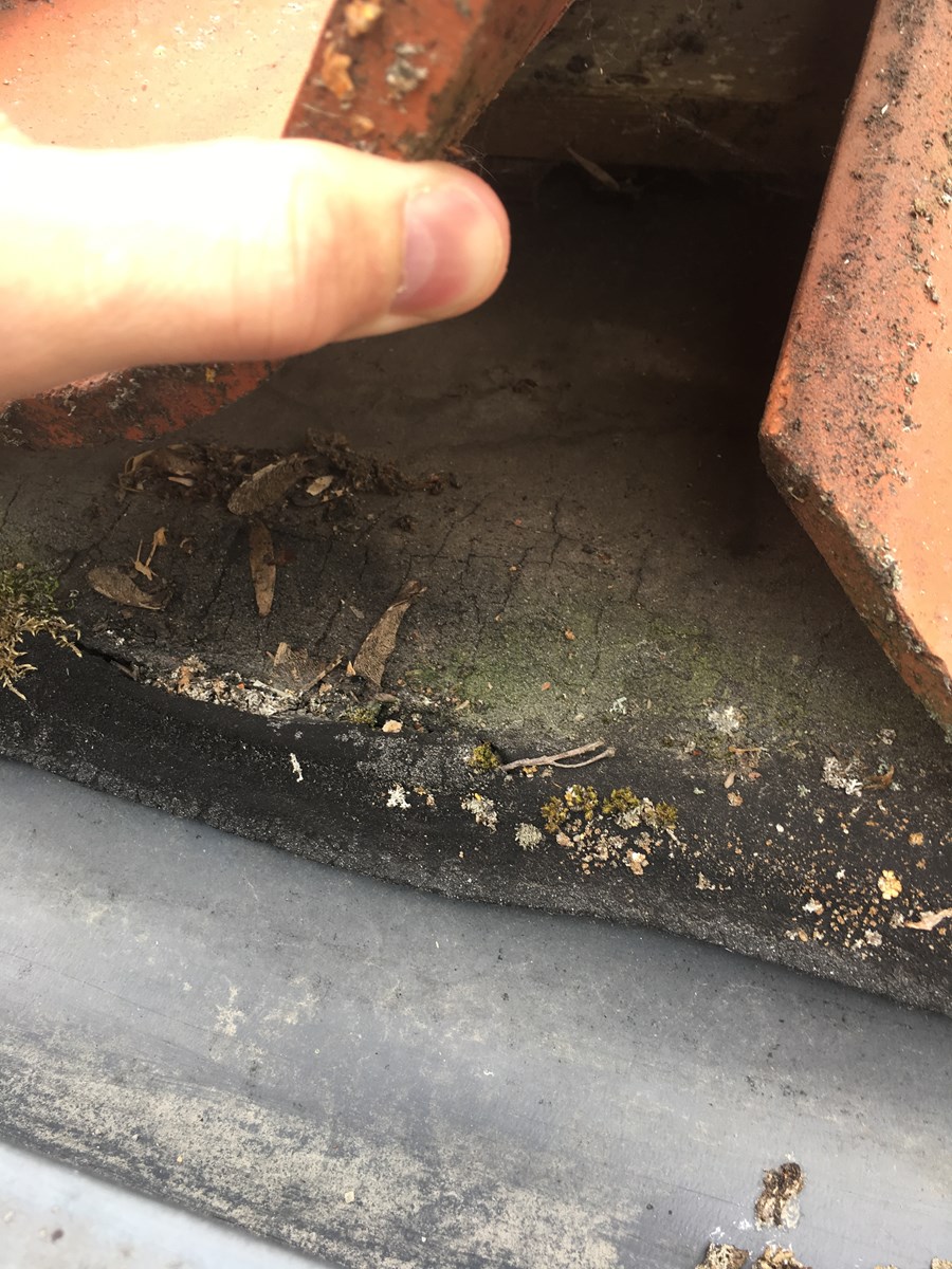

Mange tak For hjælpen indtil videre.  Jeg har lagt et par billeder op som viser undertaget og et af de steder hvor problemet undertaget er knækket af.
Jeg ville nok tage den meget nemme løsning. Børste alt skidt af, løsne lidt ind under tagpap med kniv, stemmejern eller lign, og så klemme lidt Borup tagtæt op under. Det stryges af så vandet kan løbe i tagrende. Husk at bruge handsker da det er noget værre klister.
Du kan jo ret let se om det virker, ved at udhæng holder sig tør i regnvejr.
