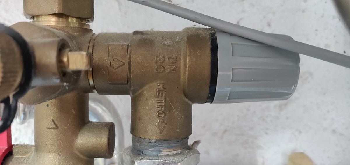

Vores gasfyr står og løber. Har fundet ud af at det er denne ventil den er gal med. Den lader til at lukke vand ud fra anlægget.
Må man selv skifte den? Og hvad hedder den? Synes umiddelbart den ser ud til at være simpel at skifte...

For en gangs skyld er der et tydeligt billede måske lige tæt på, for det er ikke til at se, hvad det drejer sig om, beskrivelsen fortæller heller ikke ret meget. Skal vi gætte på, at det er sikkerhedsventilen til det varme vand, så skal den dryppe, når der lukkes koldt vand på varmtvandsbeholderen. Den skal ikke lukke vand ud hele tiden. Hvis den gør det er den måske kalket til. Under den grå hætte er der noget der ligner et håndtag. Prøv at aktivere det og se om du kan få ventilen tæt.
Kan du ikke vise et billede, der viser, hvor ventilen er monteret gerne med de tal der står på enden af det grå dæksel. Det viser noget om det er varmtvands-(6 eller 10 bar) eller centralvarme sikkerhedsventilen(2,5 bar).

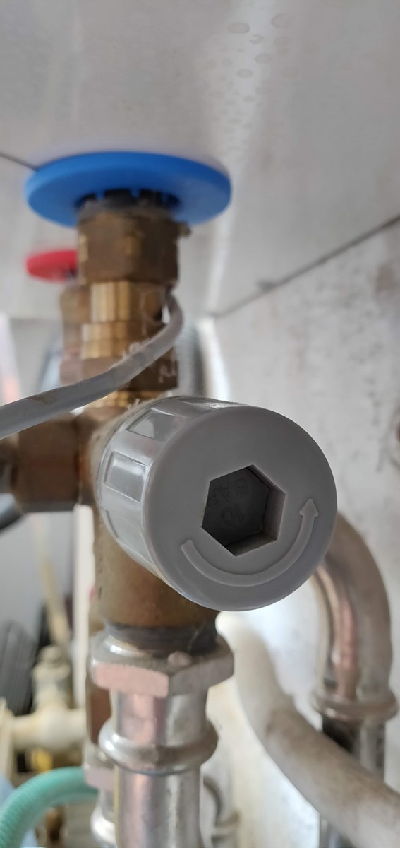

Jeg kan dreje på den grå hætte, så åbner den og lukker vand ud. Og den hopper selv tilbage når jeg slipper - noget fjeder aktivering. Men den lukker altså ikke helt. Hidtil har den fungeret som beskrevet, med at lukke lidt ud når fyret kører.
Jeg tager lige et billede mere i morgen tidlig, fra den anden vinkel.

Den sidder på koldtvandssiden og er på 10 bar.. Ved ikke om man kan se det på billedet her...
Det ligner at det er sådan et sikkerhedsagregat her.. Skal man have hele agregatet, eller kan man nøjes med at købe en sikkerhedsventil?

Og lige på den model er Sikkerhedsventilen skruet på gevindet uden garn og salve, der sidder en o-ring i stedet.
Hvis du bruger garn og salve skal du være omhyggelig, der er ikke ret meget gevind at pakke på.
