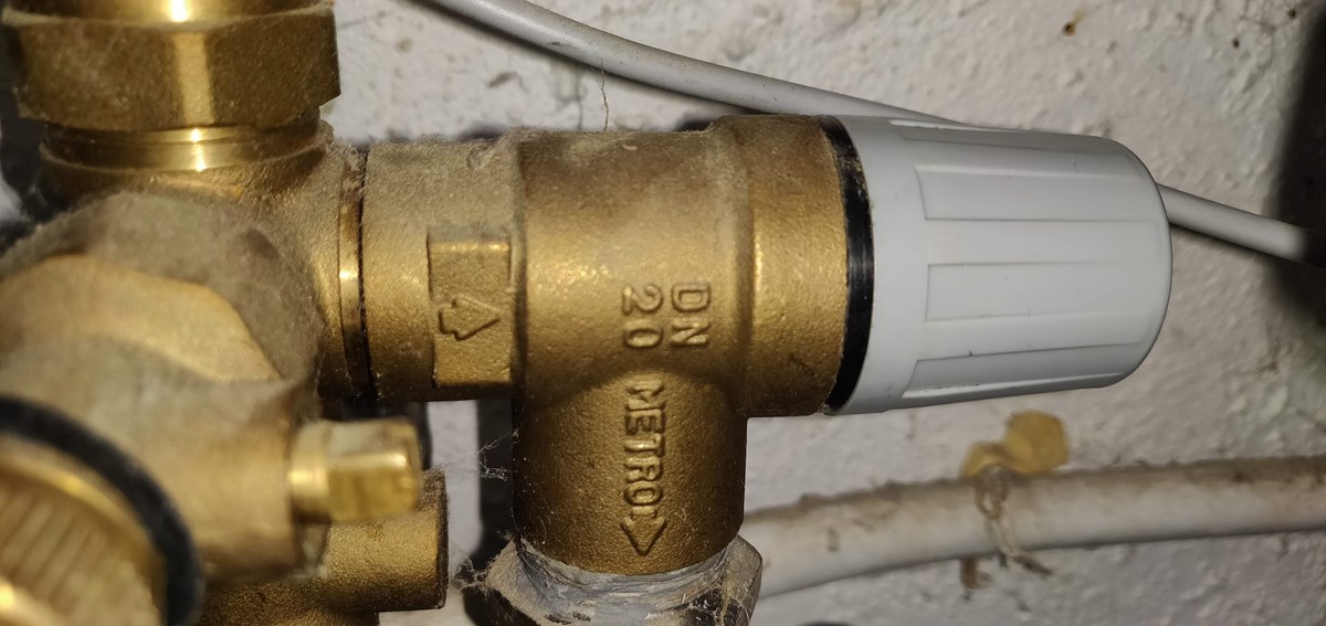

Vores gasfyr står og løber. Har fundet ud af at det er denne ventil den er gal med. Den lader til at lukke vand ud fra anlægget.
Må man selv skifte den? Og hvad hedder den? Synes umiddelbart den ser ud til at være simpel at skifte...

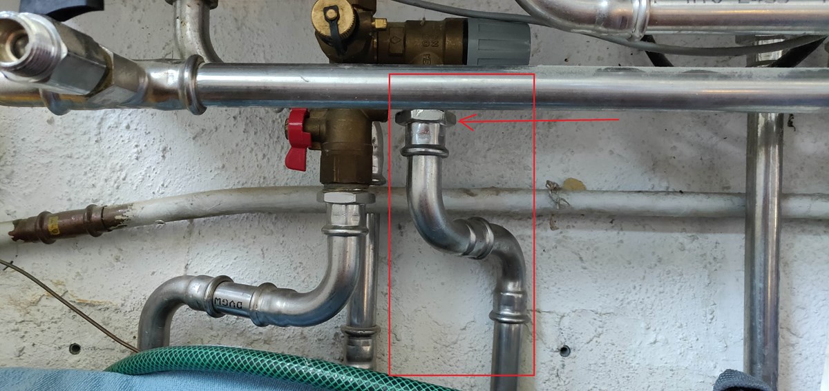

Nå jeg er så løbet ind i en udfordring. Jeg kan ikke skrue på den store møtrik pilen peger på, det virker til at hele det rørstykke er klemt sammen og ikke skruet sammen! Det er vinklet ind bag en radiator, så jeg kan ikke skrue på det hele da det så rammer radiatoren...
Skal jeg skære det fra hinanden? Og hvordan skal jeg så samle det igen?
Det er rustfrit presrør du har der. Der er nok ikke anden udvej en at skære det helt oppe ved Sikkerhedsventilen for at kunne dreje det af.
For at samle det igen kræver det en pressemaskine. Hvis afløbet er lige nede under ville jeg lave det i 22 blød kobberrør, så kan du nøjes med en 3/4-22 conex overgang med nippel, husk støttebøsning. Og så bukke det i pænt i hånden. Det er det billigste.

Det er godt nok tæt på, men hvis jeg sammenligner med det første billede, tror jeg, at du kan begynde med forskruningen øverst mod beholderen. Prøv at skrue den løs og se om du så ikke kan vippe hele arrangementet ud, så du kan komme til at skille det ad.
Kan du ikke skille det ad, er det ikke nogen katastrofe. Det stykke du peger på kan nemt erstattes hele vejen ned af noget 30-40 mm afløbsrør. Det er den mest almindelige metode da det faktisk ikke må være skruet sammen. Eller rettere man skal kunne kigge ind og se dryppene.
Hvad er det for noget vås, hvordan vil du ellers samle et rør hvis det ikke må skrues sammen?
Enden af røret skal ende skråt skåret over gulvafløb eller tragt så dryp rigtig nok kan ses.
Jeg ser det normalt ikke samlet på det sted, men et større plastrør der går op under for at opsamle det ud strømmende vand.
Og ja det er også set med slangeforbindelser, men der må man være opmærksom på at lysning i røret ikke formindskes.
Så helt vås er det ikke, men måske du har en bedre løsning til trådstarter, når nu det er lavet på så dum en måde.
Så er det bedst at bruge kobberrør eller afløbsrør?
Hvis det er afløbsrør, skal der vel også bruges en slags overgang fra 3/4"?
Det kommer an på hvad du har lyst til at se på fremover,
 Hvis du laver det i afløbsrør lader du det bare slutte 5cm under Sikkerhedsventilen. Husk at fastgøre røret til væggen.
