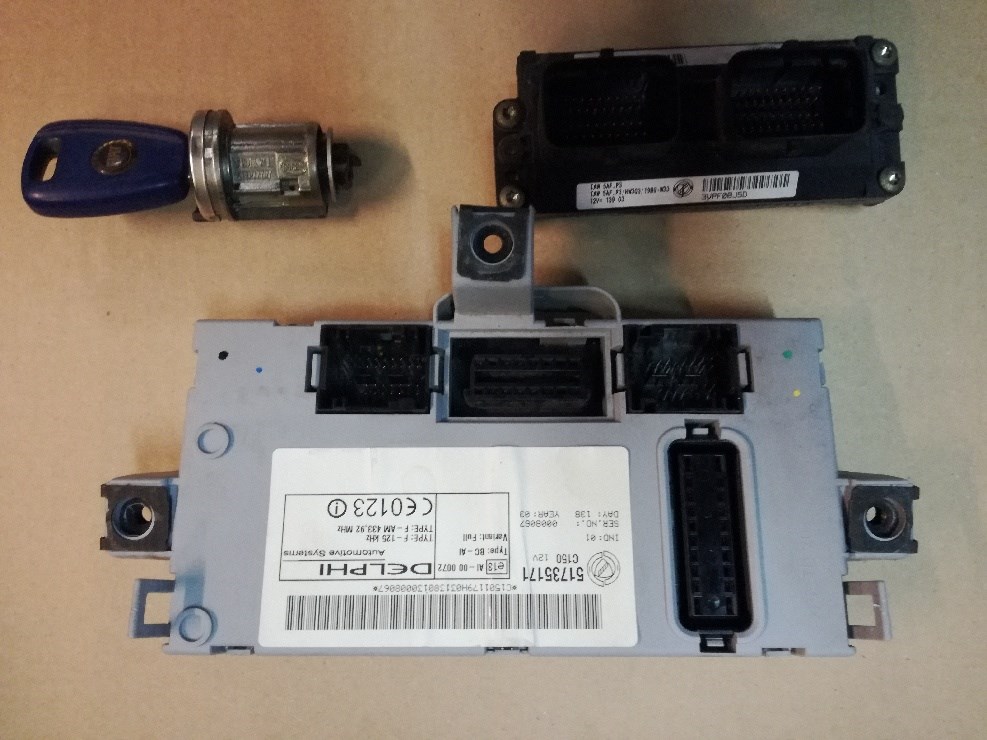

Jeg har lige snakket med en som har en ecuer til salg.
Han siger, at der også sidder noget bag på sikringsboxen som også skal skiftes, ved i hvad det er!
Han siger også at man kan købe en ny i England som ikke er kodet og derfor skul kun bruges uden kodning. Kender i noget til det
- jøsses, - ikke langt fra tanke til handling her..  mon ikke det er startspærren han mener.
Vedhæftede filer:
Vil det virke hvis jeg købte dette
Ikke din model Fiat, men prøv at kik videoen måske, du har lidt samme problem ?
En fin film, men sådan ser min ecu jo ikke ud indvendig, hvis du prøver at kikke på de to billeder derer af min ecu. Mig en gåde hvordan de fokser den! Hvordan de får den samlet med alle de tråde!
Underligt varmefølsomt elektronik sidder lige der, men i princippet ligner det meget, - er der svedne komponenter eller dårlige lodninger på dit print?
På foto ligner det noget, som bare skal skiftes ved defekt. Hvad koster nye dele på Ebay?
Det sæt som jeg har vedlagt her med ledningsnet kan jeg få for rimelig penge, og det er prøvet af i en anden bil. Det er fra en model 2004 så det passer over i formentlig.
Hvis jeg skifter de tre dele vil bilen vel starte eller hvad!
Du er nødt til at prøve jo - på det stadie er jeg stået lidt af og af samme grund har jeg altid haft ældre biler. Fiat har en blakket ry for deres elektriske fejl i de nyere modeller. - har selv haft en model 98", som aldrig har fejlet. ( bortset fra rust ). Dengang kendte jeg en mekaniker fra Vestergaard, Odense, - som vidste stort set alt, når der var problemer.
Jeg formoder ham med sættet kender til fejlen ?? - hvad ville en renovering koste hos Remodan ? ( hvis muligt u/cvr )
Jeg skulle aldrig havde skildt den ad, den er død nu. Ellers ville jeg nok havde førsøgt at få den til rep.
