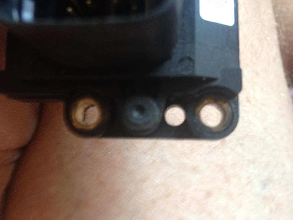

Det er så ecuen, men den er nittet sammen så den er umiddelbart ikke til at skilde af.

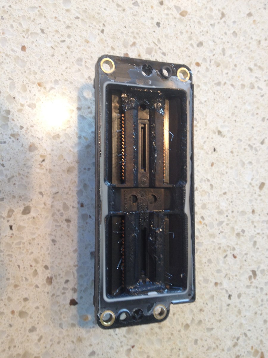

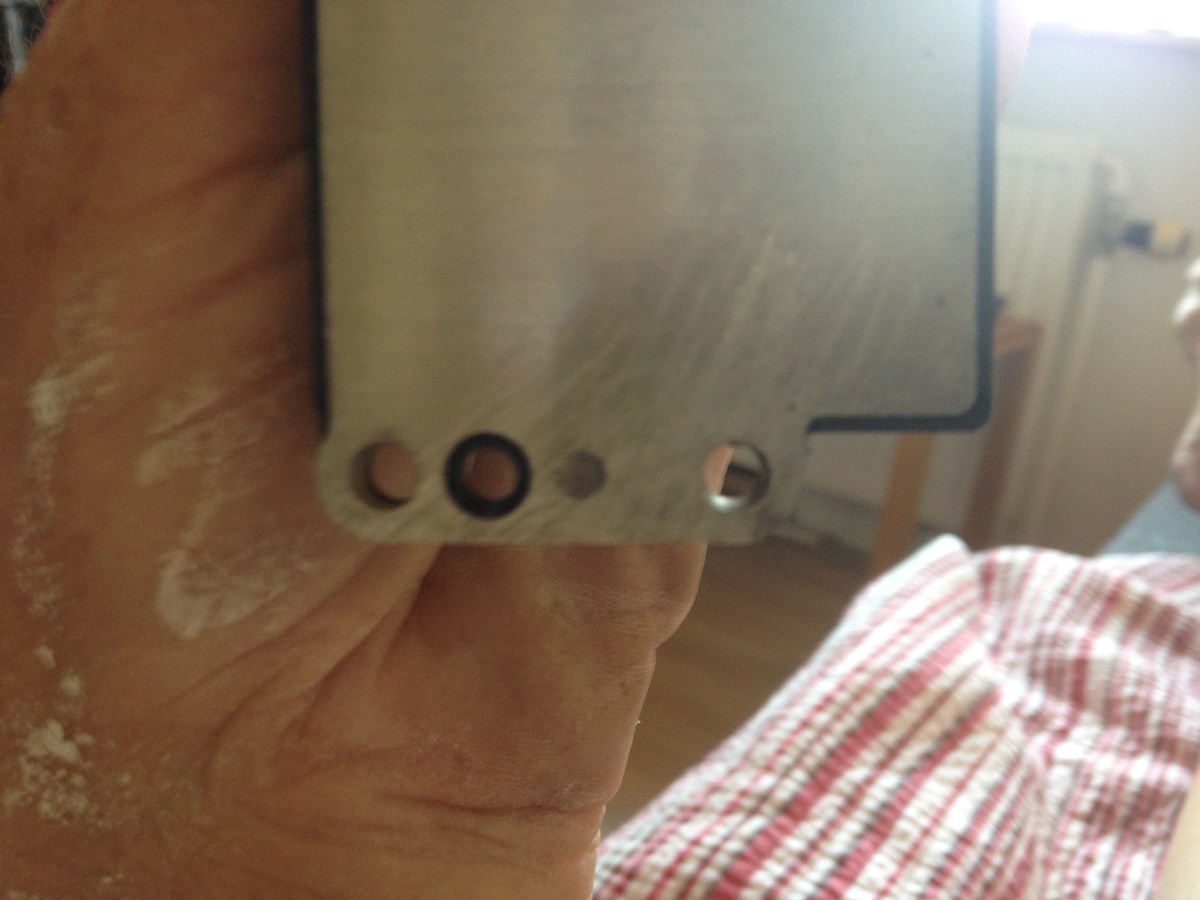

Hvis det var mig ville jeg prøve og åben den og kigge. Bor nitterene ud
Vedhæftede filer:
Vedhæftede filer:

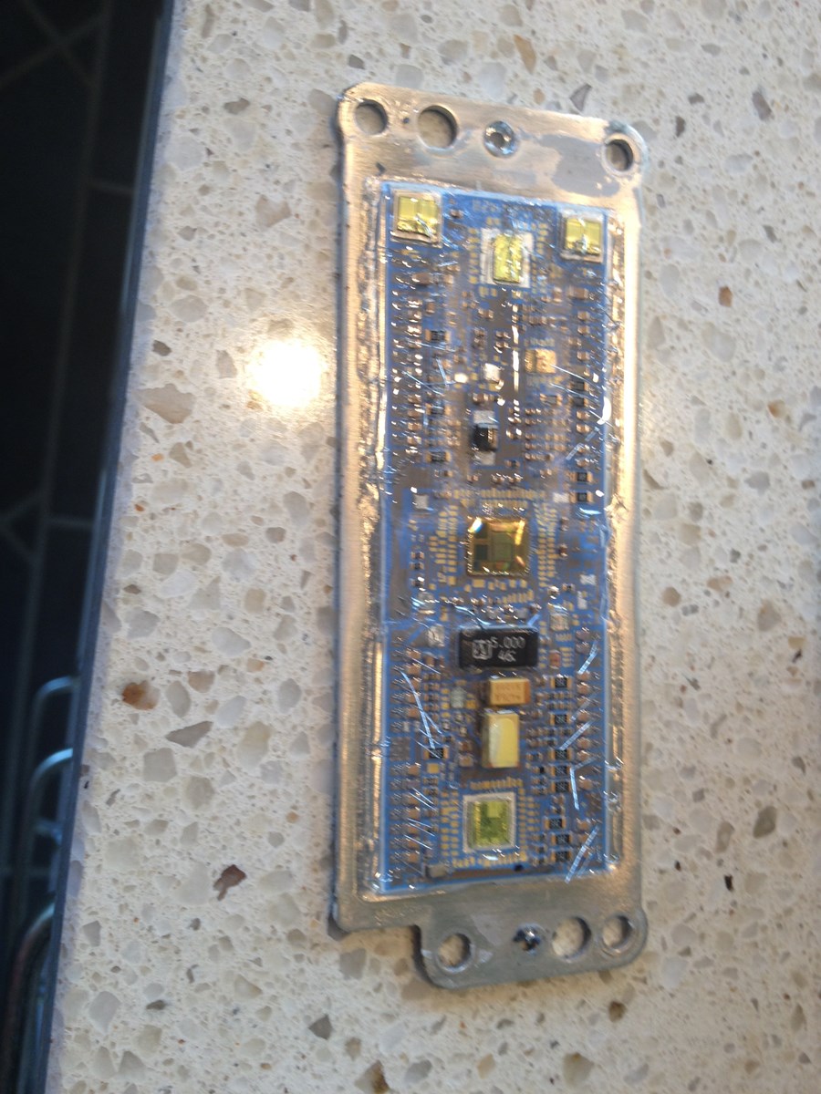

Så er den da helt færdig, det var vist ikke måden at gøre det på hi, men den ser spændende ud!
Ved ikke om i kan se det, men der sider en masse små tråde på printet som så har forbindelse til de enkelte stik.
Derudover er den smurt ind i et silekoneligende beskyttelses lag.
Nå nu hedder det jo nok en brugt ecu, købes hvis i har en på lager et sted🙂
