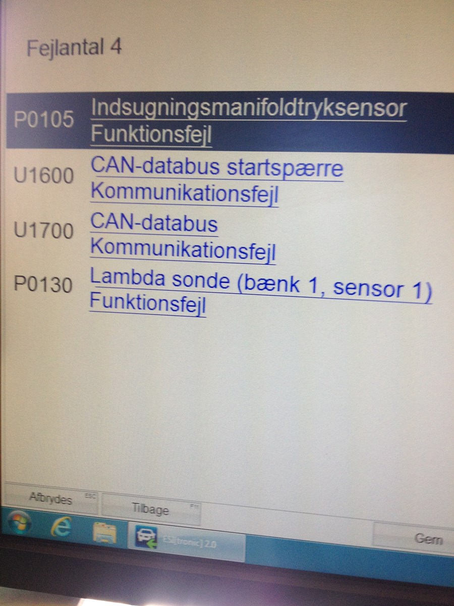

Nu har jeg fået læste fejlkoder ud, der var jo nogle fejl som vi slettede, men efter en prøvetur kom den ikke med nye. Dvs at den har ingen fejl men alligevel står den og blinker i motorlampen. motor dykker en gang i mellem når den står i tomgan. Og den har måske lidt på gassen i de lave omdrejninger, men ellers køre den fint.
Mit problem er bare, at jeg skal have bilen synes inde for et halv år. Så hvad gør jeg så? hvor kan jeg få læst ny data ind i ecuen eller hvordan får jeg lampen til at holde op mef at blinke. Har nok brug for lidt hjælp her🙂

kom der fejl koder frem ved udlæsning og hvad siger den nu? er gasspjæld tilsodet? nok olie på motor? - prøv evt. en gang dyserens i tanken, check alle slanger fra spjæld mv. Det er muligt en ny styring skal tilpasses bilen, burde kunne ses ved udlæsning.
Vedhæftede filer:
Det var det der blev læst ud, men dem slettede vi jo efter en lille prøvetur kom de ikke nye frem.

Map/maf el. bare tryksensor - Maf=max flow, Map=max.pressure. ( sidstnævnte måler dit vakuum). Hvis den ikke virker, skruer insprøjning sikkert heller ikke ned for mængde i tomgang. (groft sagt). Lokaliser og rens den ( lidt forsigtigt ) - google evt. symptomer, benzin additiv hjælper med at holde dyser ( i motor ), filter og pumpe rene. Det er ikke et mirakelmiddel. Men den får jo ikke for lidt, så fokuser hellere på begrænsning af mængden. Hvordan med lambda og KAT? Vil tro din Fiat kun har én lambda.
