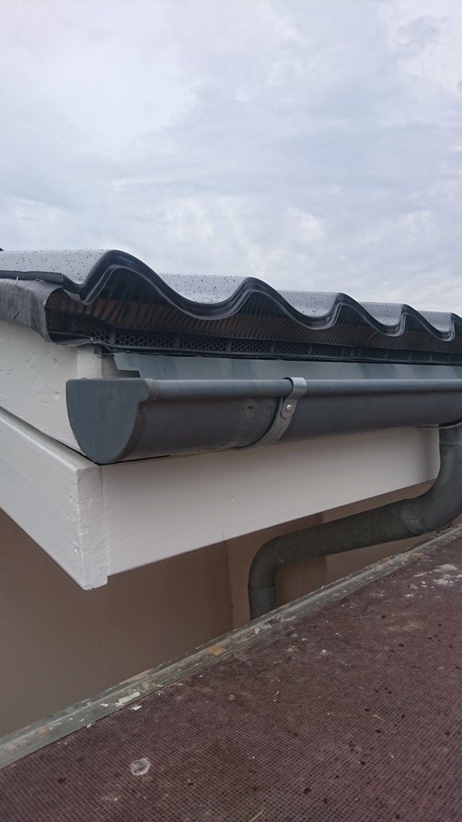

Er det mig der er helt galt på den, eller er den her afslutning ved tagfod helt hen i vejret?
Det er en ejerskifteforsikringssag hvor der manglede afstandslister under lægter, men jeg vil da mene at den afslutning de har lavet er helt hen i vejret, de siger til mig det er rent kosmetisk?

Fuglegitter dækker da blandt andet ikke? Nederste lægte ligger blottet for slagregn? Afstand fra tag til tagrende?
Jeg kan ikke lige se hvor fuglegitter ikke dækker, men tagrenden ser ud til at sidde ret langt nede.
Vindskede/inddækning ligner tilgengæld noget klamp.
Elektronikteknikeren
Hvis jeg søger på fuglegitter skal pindene vende fremad, her stritter de lige op, og slutter ikke tæt. Jeg tænker fugle/skadedyr nemt kan smutte igennem og ind på undertaget
Ja toppen skal røre underside tagplade så de bøjes lidt.

Tagrende er vel ikke hævet efter montering SF liste under lægte?
Hvis du er utilfreds vil jeg nok få en byggesagkyndig på sagen - tror du står bedre end hvis det bare er noget du selv kommer med
Nej tagrenden er ikke hævet efter afstandslisten er kommet på, men den kan ikke hæves mere grundet faldet, da den i den anden ende helt oppe i fodblikket
De havde ellers skrevet de ville hæve tagrenden til korrekt højde, men de siger der slet ikke er noget der hedder korrekt højde og det bare er noget man siger..
Jeg ville jo mene de skulle have ændret tagfoden som på det viste billede, men de siger at det ikke var en del af aftalen med forsikringen, men de kan jo ikke hæve min tagrende uden at ændre tagfoden, så det er jo fis og humbug

Jeg synes nu det ligner en helt almindelig tagfods løsning. De få millimeter fuglegitter mangler oppe i top af bølgen kan ikke lukke mus eller fugle ind. Lægten sidder godt dækket under tagsten. Det eneste jeg ikke lige kan grade er afslutning over sternbræt i gavl.
