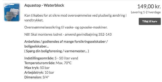

Så, nu har jeg fundet den opvaskemaskine jeg vil bestille :-)Jeg skal nu have købt det y stykke til vandhanen hjem samt den dobbeltdims til afløbsrøret. Jeg vil jo montere en water-block direkte efter hanen og før y stykket. De sælger dem ret billigt fra White Away hvor jeg bestiller opvaskemaskinen, så montøren kan tage den med når han kommer med maskinen.

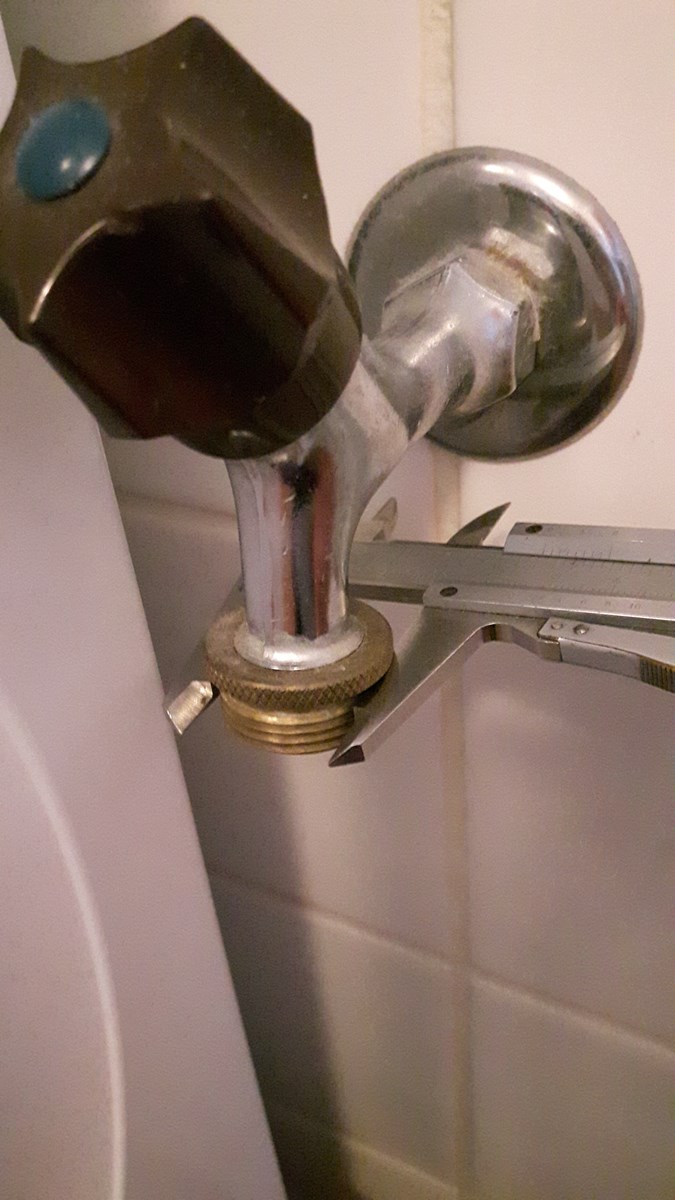

Men jeg kan ikke finde ud af om den water-block de sælger passer i størrelse til min vandhane. Der står kun at den er 3/4 tommer, men jeg ved ikke hvilken ende af water-blocken der har det mål og jeg kan ikke hitte rede i de tommemål.

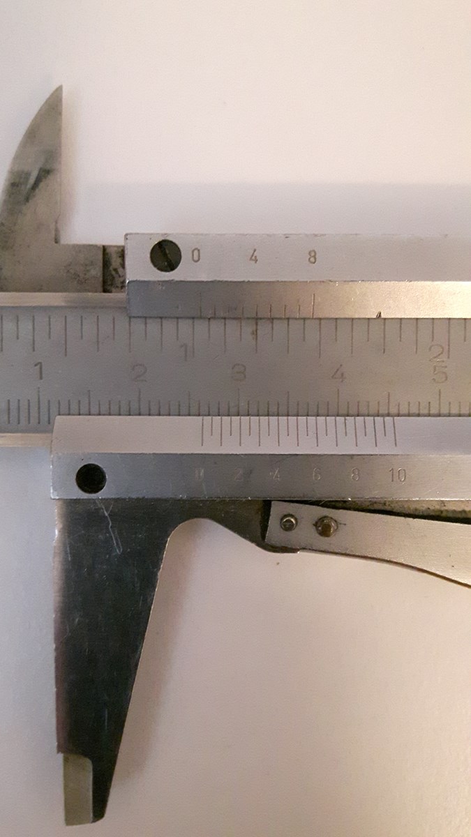

Jeg har pillet slangen fra vaskemaskinen af hanen og målt på gevindet med en skydelære. Kan nogen fortælle mig hvad min vandhane hedder i tommer og om det er den gængse størrelse vandhane, så jeg kan regne med at water-blocken passer?
Vh. Marianne
Som jeg skrev tidligere så er den ring på din vandhane 3/4 tomme Men det er en type med en krave øverst, så jeg er ikke helt sikker på at den er lang nok i gevind til waterblock. Din vandhane er ellers 1/2 tommer. Det er klog at fortælle det til montøren, så kan han tage en 3/4 - 1/2 tommer overgang med som kan passe på deres waterblock.

Jeg har haft snakket med White Away og det eneste man kan få montøren til at medbringe er Waterblocken, drypbakker og en hybridstikprop, så jeg må selv købe den overgang hjem sammen med de andre dele, så det er her når han kommer med maskinen.

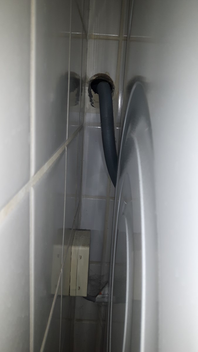

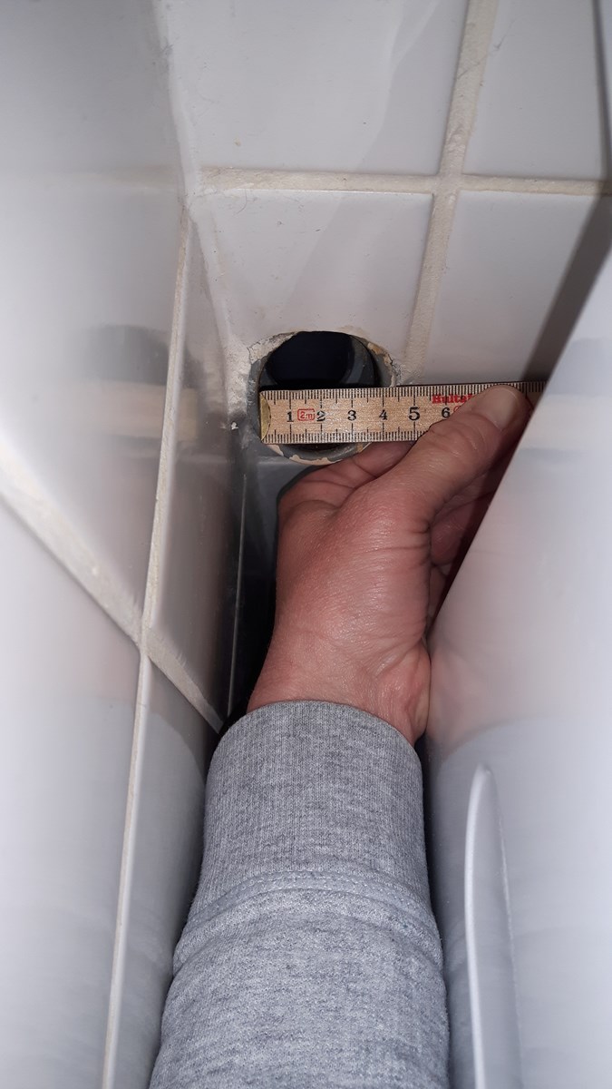

Jeg har kigget på afløbet i væggen. Har haft slangen oppe og i igen og kan mærke at afløbet er smallere længere nede, så jeg kan ret sikkert ikke mase to slanger derned. Jeg har målt diameteren og vedhæftet et foto. Flisekanten ovenover går lidt indover afløbet, så det kan være jeg må file lidt af flisen for at få plads til den dims jeg skal have i.
Y stykket kan jeg jo bestille hos Silvan. Kan du udfra billedet og diameteren se om de har noget hos Silvan der passer til afløbet?
Mht. strømmen, så burde det ikke været noget problem, da det er en plastboks med en kraftinstallation. Den sidder på væggen til venstre for vaskemaskine. Montøren der kom og satte vaskemaskinen til sagde den var helt almindelig. Det kan trækkes mere fra den og den går heldigvis på kraftgruppen så ingen problemer med overbelastning af el-nettet. Har også målt at ledninger og slanger fra opvaskeren er lange nok.
Eneste problem er at jeg selv skal få vaskemaskinen trukket så langt ud fra væggen at montøren kan komme til stikket. Men jeg må bare lægge kræfterne i.
Det er tydelig en 40 mm og jeg har fundet noget hos silvan
 40 mm Y stykke til afløb

Du skal jo have vaskemaskinen ud for at hugge lidt i fliser. Luk lågen op og tag fat der. så trækker du lidt til den ene og den anden side og den kommer ud.
Flise kant hugger du i med en skruetrækker og hammer. Ganske små flis hugges af indtil du kan få y stykke let på plads. Smør den med noget sæbe på den spids der skal stikkes nedad.

Mht til den afløbsdims, er det så meningen at slangen man putter i den korte gren bare sidder i spænd i det korte stykke af sig selv?
Tak for tippet med flytning af vaskemaskinen og fliserne 👍
Den ene gren af afløb kan jo blive lodret, og slanger skal jo ikke spærre for hinandens udløb. Så det er en af de ting du må prøve dig lidt frem med. Det kan blive nødvendigt at fastholde dem på en måde med snor, tape eller strips. Men vent til du mærker om ikke de hænger sikkert nok. Om ikke andet så kig på dem første gang de pumper ud.
Ellers må den 45 gr. gren forlænges med en 45 gr bøjning. Så bliver den også lodret.
