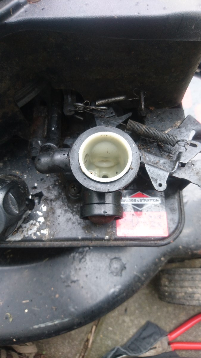

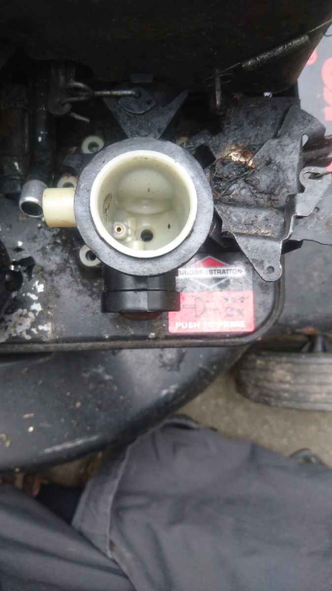

Hej Kåre og Leif
Jeg har en plæneklipper (også Al-Ko) med meget lignende symptomer (dog er det blevet værre over et par år), og ville til at starte en tråd på det, men der er to ting i det, I skriver som jeg bider mærke i, og so jeg gerne vil spørge jer to om først:
"Prøv at tage benzinslangen af karburatoren og se om benzinen vil løbe fra tanken."
Hvordan tjekker jeg det?
"Hvis der er hul igennem, er der noget der tyder på det er svømmerventilen, svømmer hænger eller strålespidsen er stoppet til. Det vil kræve at karburatoren afmonteres, adskilles og efterses."
Jeg har allerede været i gang med at skrue kaburatoren af, og det var der, jeg gik i stå: Jeg kan få skruerne af, men den sidder stadig fast ind i motoren og ned i tanken.
Jeg troede egentlig at problemet var lufttilførsel, men efter at have læst jeres tråd, tænker jeg at jeg måske skal tjekke benzintilførsel igen.
Jeg ved ikke ret meget om motorer, men har en oplevelse af en plæneklipper, der har mange år tilbage, men at der sidder en "prop" et sted og driller, enten i benzin- eller lufttilførsel.
Hvis I kunne hjælpe mig lidt på vej i fejlsøgning, ville jeg blive glad.
De to billeder viser kaburatoren før jeg begyndte at skrue og på det stadie, hvor jeg gav op :-)
Vh Martin
Ja ok Martin. Venligst se bort fra hvad du har læst i tråden, da din Al-Ko plæneklipper er, øh ret gammel og er monteret med en gammel sideventilet B&S motor og ikke en nyere topventilet af andet fabrikat.
Din motor er monteret med en såkaldt membrankarburator og ikke en svømmerkarburator.
Fortvivl dog ikke over det da din karburator kun kan fejle en ting og det er en stiv membran, som du nemt kan skifte selv.
  1. Tag luftfilteret og luftfilterkassen af.
  2. Afmonter stangen til gasspjældet og de tilhørende fjedre uden at trække dem lange.
  3. Afmonter karburator og benzintank fra motoren.
  4. Afmonter skruerne der holder karburator og benzintank sammen.
  5. Pakningen der sidder mellem karburator og tank er samtidig membranen, som du tager med til din plæneklipper reparationsværksted og får en ny. Eventuelt får du også et nyt luftfilter hvis nødvendigt og et nyt tændrør.
  6.  Efter rengøring af karburator og tank i en pøs benzin med pensel samler du tingene baglæns fra igen.
Så skulle din motor gerne kunne køre fejlfrit de næste 5-10 år hvis du husker at skifte olien inden du sætter geden på stald for vinteren.
I øvrigt vil det være en god ide at tage billeder af hvordan tingene sad løbende med adskillelsen, da du så ikke kommer i tvivl om hvordan tingene var monteret.
Du spørger bare hvis du kommer i tvivl om noget.
Så er der vel kun at ønske pøj pøj med operationen.
Mvh. Leif.
