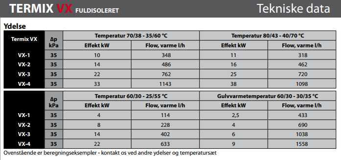

Så simpel er det åbenbart ikke med disse fjernvarme unit.
Nogle der kan læse disse datablad hvor meget tab der er og hvor meget energi der benyttes.
Kigger på denne veksler er det en god veksler? https://www.termix.dk/produkter/indirekte-varmevekslerunit-vx/termix-vx?PID=3809&Action=1
Ved beholderen er der en konstant temp der skal vedligeholdes også er der varmetab fra beholderen.
Hvor veksler laver varmt vand når du skal bruge det?
Udfra alle input er mange til veksleren, så beholderen er en døende race fornemmer jeg?
