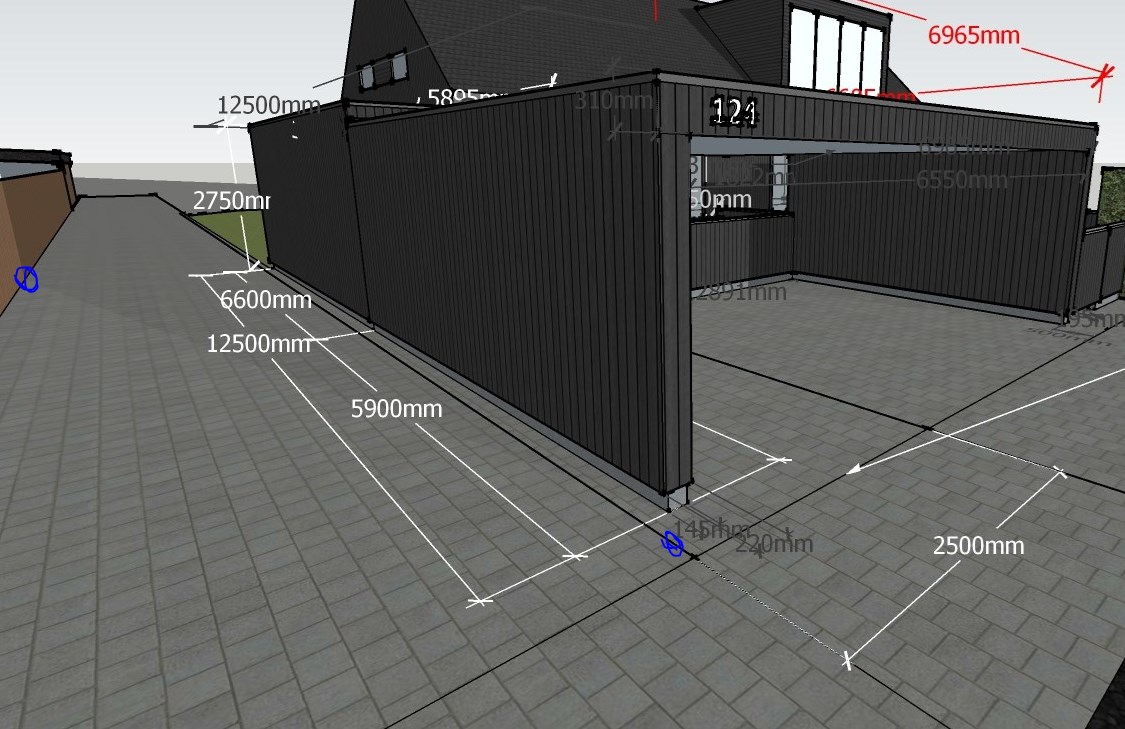

Jeg hvad er skel på billedet? markeret med blåt.
Jf. Bygningsreglement skal faldet på tag være min. 25 mm pr. meter. ved nybyggeri så mindre bliver ikke godkendt. herudover tager Icopal ikke ansvar for svaret på 20 mm.
Vægge alene med en U-værdi på 0,15 overholder kravet til opvarmet bygning.
Tag, vægge gulv, fundamenter vinduer og døre m.m skal også overholdes før dette kan betegnes som opvarmet.
0,15 i ydervæg er opvarmning mellem 5-15 grader.
Udhænget ved cyklerne er stort i forhold til spændet og kræver ekstra forankring for træk i modsatte sider.
Husk byggetilladelse, igang melding og færdig melding. kommunen kan om nødvendighed stille krav om statiske beregninger hvis de finder dette nødvendigt.
Du skal herudover tjekke med vandforsyningen om du bare kan udføre fundament over vandstikledningen.
 Begge de to linjer du har markeret er skel, til to forskellige naboer, som egentlig er bagboen og diagonal bagboen, da der også bag skellet længst til venstre også er en lang indkørsel til diagonal koteletten. :-)
Jeps, se mit foregående svar omkring faldet på taget, ender med at gå med 25 mm fald pr. meter. Tak for indput der.
Alle krav til isolering overholder Isolerings kravene for ændret anvendelse og tilbygning i BR15, for rum der opvarmes til mellem 5 og 15 grader. Så vidt jeg kan læse er det loftet der skal overholde 0,15 og væge skal kun overholder 0,25. (jeg kommer ikke helt ned på 0,15 i væggene, men jeg kommer tæt på. :-)
Jeg er ikke med på hvad du mener med ekstra forankring for træk i modsatte side? Hele projektet er regnet igennem for statik, stivhed last og vindtryk/træk og spær ned-bøjning/snelast. Det eneste han har nævnt i forbindelse med udhænget er at den første stolpe, som den højre toprem, som er limtræ 90x300 hviler på, skal laves af 3 stolper, en skruet på i vinkel og to der bliver skruet sammen oven på hinanden så den former noget der minder om et L. Bundrem forankres til fundament pr. 1,2  meter og alle stolper forankres til top og bundrem med 2x2 vinkelbeslag der fuld skrues. Tagkrydsfineren sømmes pr. 100 mm og skal ligges i forbandt. Stivhed i skuret opnås af plade beklædning som vindafskærmning, jeg har umiddelbart valgt Hunton Airtight pladen 18 eller 19 mm.

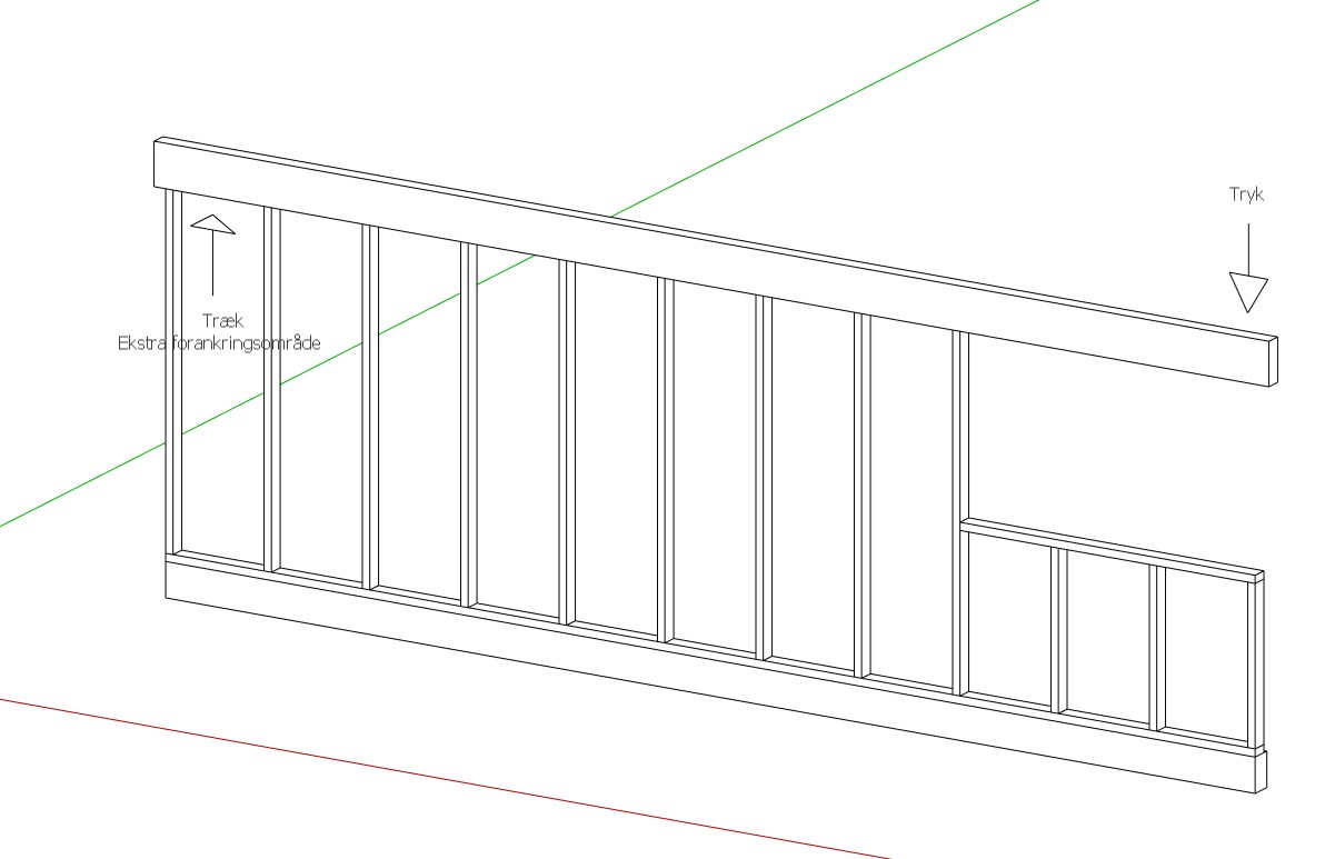

Tegning for hvad jeg mente med tryk og træk forankring:
Hvis udhænget er større end 1/5 af længden skal der udføres ekstra forankring ved træk påvirkningsstedet. men det er det nok taget højde for
Hvad har du så gjort med skur højden i forhold til at små bygninger maks må være 2500 mm høj fra skel og 2500 mm ind på egen grund. Der skal søges om dispensation vedr. yderlige højde af skur, den er noget svær at få.
Husk at du ikke overholder kravet om at bygningen maks må være 12 meter når denne er placeret imellem skel og 2500 mm inde på grunden.
De 500 mm vil skulle kræve en dispensationsansøgning.
 Jeps, er gennem regnet af ingeniør, der er lavet almindeligt stribefundament i begge sider af carporten.
Omkring højden af skuret og den samlede længde af skuret+carport har jeg søgt dispensation hos kommunen og fået det. (der ligger en masse andre carporte i vores kvarter der også er højere og ligeså med  byggerier der overstiger 12m i skel. Det med længden var dog ikke noget problem, da der ret tydeligt i bygningsreglementet står at udhæng op til 0,5 meter i en bygnings korte side ikke skal tælles med i bygningens længde. (kan ikke huske om det var noget der specifikt handlede om carporte.) Efter at jeg havde gjort opmærksom på den passus var længden på 12,5 meter ikke længere noget problem. :-)
